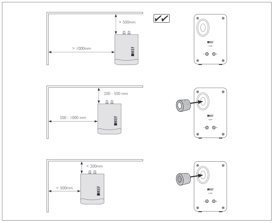

Επειδή διαβάζω τα σχόλια για το φίμωμα των LS50, ανεβάζω τις οδηγίες από την KEF. Δεν το πρόσεξα εαν έχουν αναφερθεί. Ακολουθώντας πάντως τις οδηγίες ανάλογα με την απόσταση υπάρχει εμφανής διαφορά/βελτίωση στο άκουσμά τους. Όπως δείχνουν όμως και οι οδηγίες, το βέλτιστο είναι χωρίς φίμωμα εαν υπάρχει η σωστή απόσταση.
Οι οδηγίες αυτές είναι γνωστές σε όλους τους κατόχους των συγκεκριμένων ηχείων, και είναι ένας μπούσουλας για μια τυπική τοποθέτηση στα περισσότερα δωμάτια. Κάθε χώρος ακρόασης είναι διαφορετικός και για να επιτευχθεί το βέλτιστο αποτέλεσμα χρειάζεται πειραματισμός. Δεν υπάρχει χρυσός κανόνας, ξεκινάς από τις βασικές αρχές και δοκιμάζεις τι σου αρέσει περισσότερο. Ειδικά όταν προσθέτουμε και υπογούφερ στο σύστημα τα πράγματα μπλέκουβ ακόμα περισσότερο. Δοκίμασε τα και φημωμένα και ελέυθερα, και μάλλον θα καταλήξεις οτι δεν υπάρχει καλύτερο και χειρότερο, απλά ακούγονται αλλιώς και σε κάποια κομμάτια σου αρέσει το ένα και σε άλλα το άλλο
