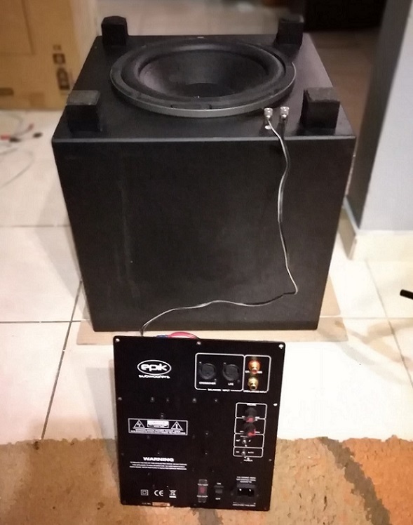

και το απαραίτητο οφθαλμόλουτρο με την οδήγηση του sub να έχει αναλάβει η πλάτη της epik.
Οι πρώτες εντυπώσεις λίαν ικανοποιητικές!

@Πετρο, ειναι καλυτερο να βλεπει πατωμα το γουφερ απο το κλασικο μπροστα?

Τα ποδαράκια νομίζω σαν κοντά τα βλέπω...
Το καθαρό ύψος που έχουν τα ποδαράκια είναι 4 εκατοστά συν 2 χιλιοστά τα ελαστικά πατάκια. Η μεταξύ τους απόσταση είναι 28 εκατοστά. Δηλαδή επιφάνεια 117,6 επί τις τέσσερις πλευρές σύνολο 470 cm2.
Η ενεργή επιφάνεια του μεγαφώνου είναι 466 cm2, οπότε θεωρώ πως δεν υπάρχει θέμα.
Βέβαια είναι αρκετά εύκολο να παίξω με το ύψος και να δω αν υπάρχει διαφορά. Για το λόγο αυτό τα ποδαράκια είναι βιδωτά και αλλάζουν εύκολα.
Θεωρώ πως ναι, γιατί είναι ποιο ελεγχόμενες οι συνθήκες σύζευξης του μεγαφώνου με το χώρο, μέσω του όγκου αέρα στο κάτω τμήμα της καμπίνας. Όλα είναι υπό εξέταση βέβαια.

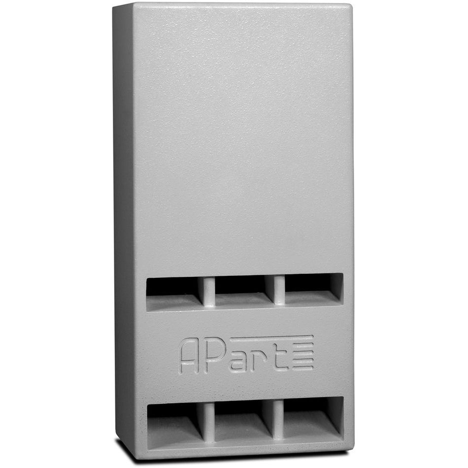

αυτό το apart το είχα πάρει για δοκιμή ένα διάστημα σε λευκό:p....δεν με ενθουσίασε για τα λεφτά του....
στις ταινίες έδερνε καλά.....αλλά για σπίτι με απαιτήσεις σε λεπτομέρεια και έλεγχο στη μουσική...δεν ακολουθούσε σωστά:unsure:
τελικά τοποθετήθηκε με ένα ακόμα σε ένα άμπασο καφέ:biggrin:

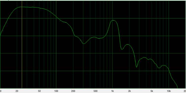

Σωλήνας Συντονισμού μέρος δεύτερο, με συγκεκριμένο παράδειγμα...
Στο χώρο μου αυτό το καιρό βρίσκεται για έλεγχο και βελτίωση ένα ηχείο φίλου μου, της B&W. Είναι δαπέδου, αν και χαμηλού ύψους και φέρει δύο μονάδες 6,5 inch και tweeter. Ήταν στη παραγωγή αρχές της δεκαετίας του 90 και ανήκε στη χαμηλή κατηγορία τιμής της εταιρίας.
Αυτό, πέραν των όποιων χαμηλών προδιαγραφών σε μεγάφωνα, καμπίνα και τα σχετικά, σημαίνει πως και στον σχεδιαστικό τομέα δεν είχε δεχτεί τη μέγιστη προσοχή-αγάπη.
Ο σωλήνας συντονισμού του είναι ένα από τα σημεία όπου το ηχείο πάσχει, όπως φαίνεται από το παρακάτω.
Βλέπουμε την ιδιαίτερα μεγάλη περιοχή λειτουργίας του σωλήνα και την έντονη <<βρώμα>> που εκτονώνει στον 1 KHz, αλλά και στις γύρω περιοχές.
Ο συντονισμός βρίσκεται στο απίστευτα αισιόδοξο σημείο των 24,8 Hz. Πως θα μπορούσαν δυο μονάδες 6,5 ιντσών να παρέχουν σε αυτόν ικανοποιητική ενέργεια στο σημείο αυτό;
Ακουστικά γίνεται ένας αχταρμάς χαμηλά, με το μπάσο να είναι πλαδαρό και να μπερδεύει όπως θα λέγαμε, ενώ επιβάλλεται στο φάσμα θολώνοντας το άκουσμα.

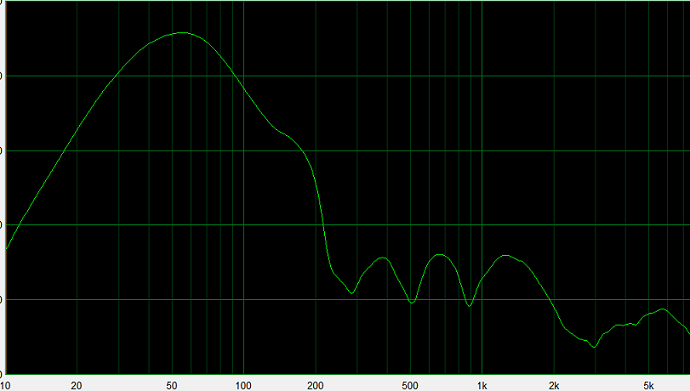

Παρακάτω βλέπουμε πως αποδίδει, μετά από μία σύντομη παρέμβαση που του έγινε και ενδεχομένως να βελτιωθεί περαιτέρω, όταν αφιερωθεί περισσότερος χρόνος.
Η περιοχή λειτουργίας του στένεψε κατά πολύ, σε σημείο που μπορούν να υποστηρίξουν οι μονάδες του, ενώ τα <<υποπροϊόντα>> ελαχιστοποιήθηκαν και πλέον είναι τουλάχιστον 30 db κάτω.
