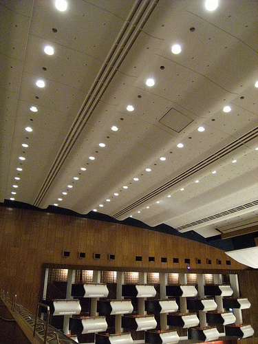

Οι απορροφητές παλλόμενου διαφράγματος(τυμπανικοί & πιστονικοί) εκπέμπουν ηχητική ενέργεια με χρονική καθυστέρηση που απέχει από το ιδανικό εντός πεδίου ακρόασης που βασίζεται σε νεκρό ακουστικά μπροστινό τμήμα.Αντίθετα η τυχαία καθυστερημένη εκπομπή εντάσσεται ομαλότερα στο εκτεταμένο πεδίο διάχυσης που παράγεται από την εκτεταμένη διασπορά(αντί απορρόφησης) των πρώιμων ανακλάσεων.
Μιλώντας γιά ταλαντούμενους απορροφητές περνάμε και στην τρίτη κατηγορία αυτών,τους συντονιστές Helmholtz.Μιά κοιλότητα Helmholtz αποτελείται από εγκλεισμένο θάλαμο που καταλήγει σε ανοιχτό κυλινδρικό σωλήνα.Ο συνολικός έγκλειστος όγκος του θαλάμου και το μήκος με τη διάμετρο του σωλήνα καθορίζουν τη συχνότητα συντονισμού.Γιά αποτελεσματική λειτουργία,το ελεύθερο άνοιγμα του σωλήνα οφείλει να βρίσκεται σε σημείο μέγιστης ακουστικής πίεσης.Με την άφιξη των ηχητικών κυμάτων στα χείλη του ανοίγματος,ο αέρας εντός της κοιλότητας συντονίζεται συμπαθητικά στην επιλεγμένη συχνότητα,όπως όταν φυσάμε μέσα στο λαιμό ενός γυάλινου μπουκαλιού από κρασί.Καθώς ο αέρας εντός του σωλήνα και της κοιλότητας συμπιέζεται και κατόπιν αποσυμπιέζεται εξαιτίας της ταλάντωσης,η ηχητική ενέργεια που αντιστοιχεί στη δεδομένη συχνοτική συνιστώσα διασκορπίζεται μέσω τριβής της στήλης του αέρα καθώς αυτή παλινδρομεί μέσα κι έξω από το σωλήνα.Οι συντονιστές Helmholtz ρυθμίζονται εύκολα κι εμφανίζουν επιλεκτικότητα σε στενή ζώνη.Γιά απορρόφηση βαθέος χαμηλού,οι διαστάσεις της κοιλότητας οφείλουν να είναι μεγάλες.Επειδή ο συντελεστής απορρόφησης ισχύει μονάχα στην περιοχή του ανοίγματος,μπορεί ν'απαιτηθεί ανάλογα της εφαρμογής πλήθος συντονιστών γιά την εξασθένηση ιδιορρυθμών.
Παράδειγμα εφαρμογής συντονιστών Helmholtz βρίσκεται στην οροφή του ανακατασκευασμένου Royal Festival Hall στο Λονδίνο.Οι συγκεκριμένες δέσμες είναι συντονισμένες στη ζώνη των μεσαίων αποσκοπώντας στη μείωση του χρόνου αντήχησης στην ομόλογη ζώνη και δεν εφαρμόζονται γιά τον έλεγχο στασίμων κυμάτων.Μετρήσεις χρόνου αντήχησης μετά την αρχική εγκατάσταση έδειξαν ότι εμφανιζόταν υπερβολική απόσβεση στις μεσαίες συχνότητες,με επακόλουθο ορισμένες από τις κοιλότητες να φραγούν.
