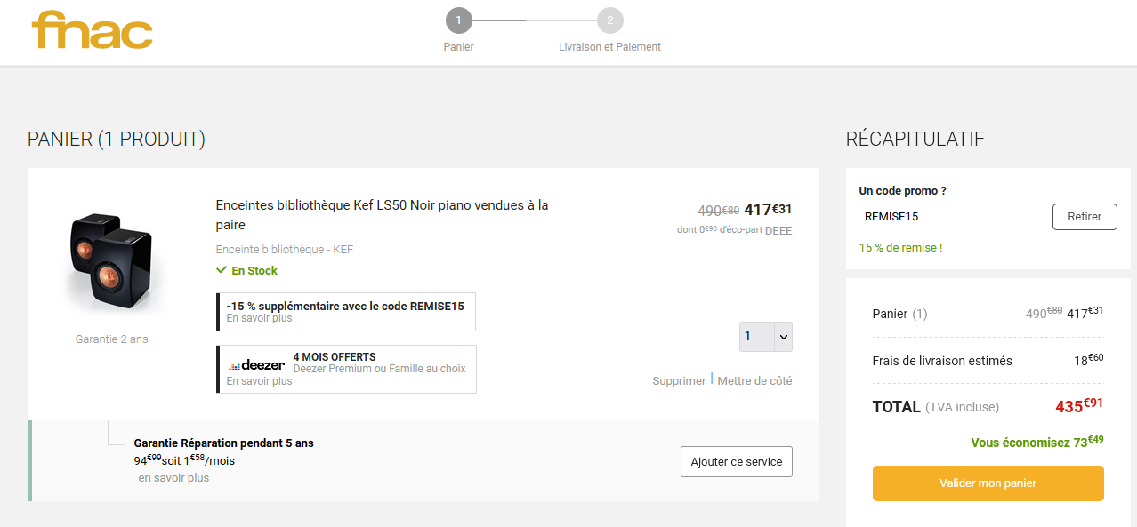

Στα 210κάτι μάλιστα που είχαν χαμηλό, ήταν απόλυτο vfm
ΥΓ Τα ls50 απο γαλλία μπορείς να τα αγοράσεις με 430 ευρώ μαζί με τα μεταφορικά.
Προφανώς θες χρειαστείς ενισχυτή και μη περιμένεις στα 3 μέτρα να κάνεις γούστα (βασικά αν θες δυνατό μπάσο δεν κάνουν ούτε στους 50 πόντους).
ΥΓ2 Τα gold ειναι πολυ ομορφα ηχεία, ως ποιότητα κατασκευης ομως τα kali ειναι μια χαρά (στους 18 μήνες που τα έχω).
Τα LS50 σε αυτήν την τιμή είναι "ληστεία μετά φόνου" (εννοώ την σκοτωμένη τιμή!)

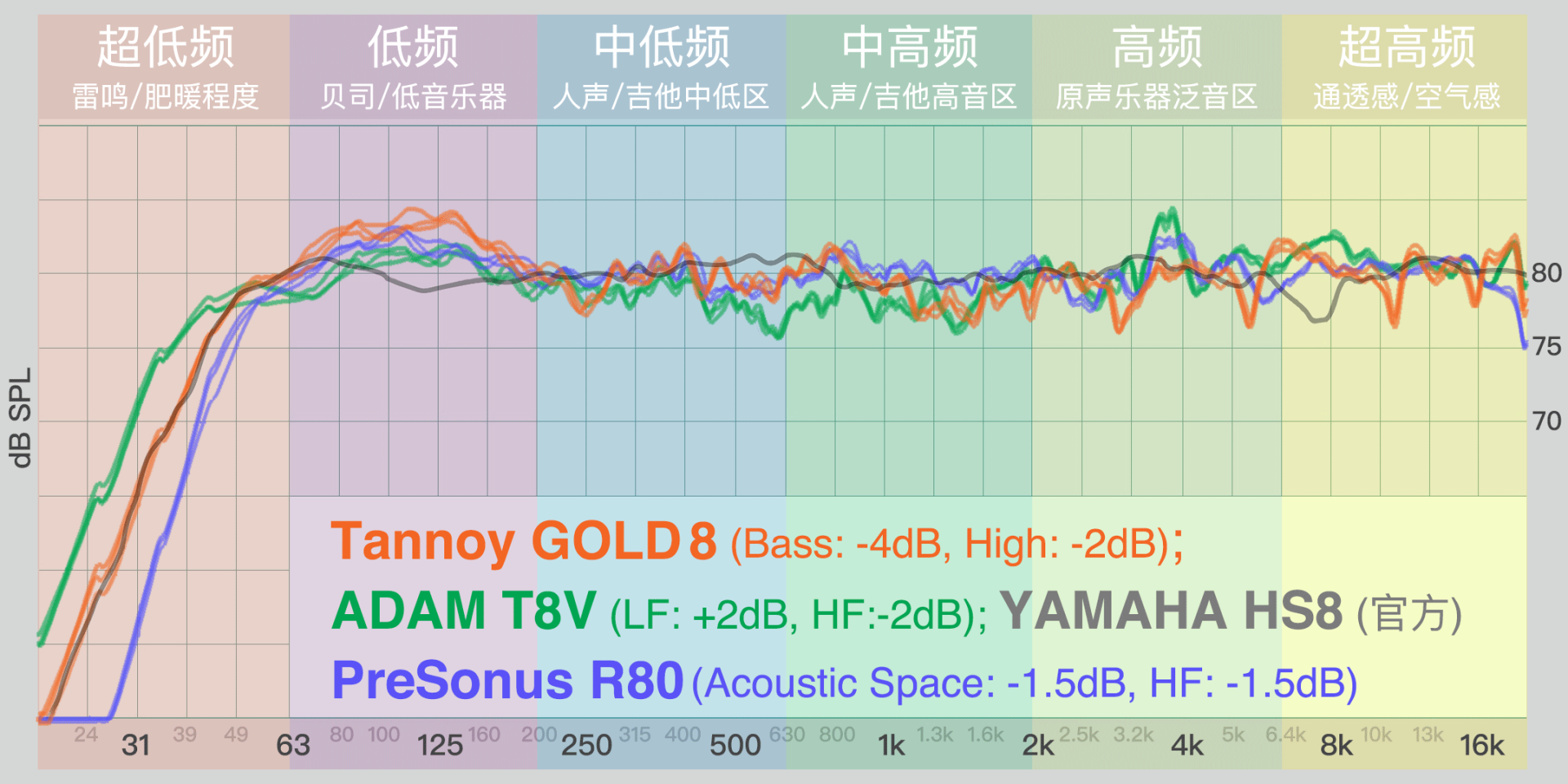

Αναρωτιεμαι ποσο καλυτερο ειναι απο το Reveal 802 που κοστιζει περιπου 170 το ενα.
Το Reavel εχει αποκριση 42 - 43000 και max spl 114.
Το Gold 8 εχει αποκριση 54 - 20000 και max spl 110.
Αν ισχυουν βεβαια τα χαρακτηριστικα.

Έχεις τα πλεονεκτήματα της ομοαξονικης αρχιτεκτονικής.
Επίσης, κάποιες μετρήσεις και reviews στο ίντερνετ δείχνουν ότι οι δημοσιευμένες αποκρίσεις των gold είναι μάλλον συντηρητικές.

Δεν τα έχω ακούσει δίπλα δίπλα αλλά τα 802 πρέπει αυτή τη στιγμή να είναι το πιο VFM ηχείο που υπάρχει.
Έχω 3 μπροστά και απλά γαζωνουν.
Δεν ξέρω για τα gold αλλά το 802 κατεβαίνει με άνεση στα 40Hz.
