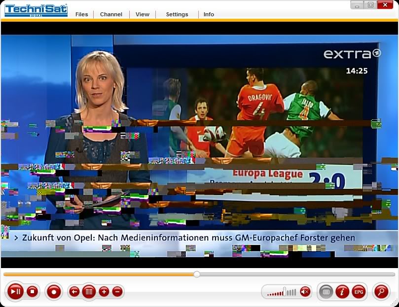

Τετραγωνάκια ή μικροδιακοπές κάθε μερικά δευτερόλεπτα, όπως στο screenshot;
Παρόμοιο πρόβλημα έχω και εγώ με μια TBS 6920 DVB-S2.
Όχι σε όλα τα κανάλια, αλλά σε όσα το κάνει το κάνει πάντα.
Πήγα και μια 220GT κάρτα γραφικών μήπως ήταν στα όρια ο επεξεργαστής. Το coreavc υποστηρίζει το cuda οπότε δεν ζορίζεται ο επεξεργαστής. Το πρόβλημα παραμένει.
Υποθέτω ότι στο πρότυπο εκπομπής των καναλιών υπάρχει κάποια πληροφορία που δεν αποκωδικοποιείται από τον υπολογιστή μας.

Το πρόβλημα που περιγράφω είναι μάλλον περίπλοκο (συνδυασμός κάρτας γραφικών και συγκεκριμένες εκδόσεις των driver, δορυφορικής κάρτας, ίσως ακόμα και motherboard), δεν έχει να κάνει πάντως με το τι εκπέμπουν τα κανάλια τουλάχιστον στην περίπτωση την δικιά μου, αν το κάνει θα το κάνει πάντα και σε όλα τα κανάλια. Με driver της ΑΤΙ από 9.4 και κάτω δεν το κάνει, μόνο με τους νεώτερους. Επίσης δεν το κάνει με το συνδυασμό renderer που αναφέρω σε προηγούμενο μήνυμα.

Είναι σαν να μένει "ουρά" από προηγούμενο καρέ και να μπλέκεται η εικόνα....(σε μένα τουλάχιστον.....)
Το σπαστικο είναι ότι το κάνει όποτε θέλει... :-(
