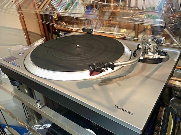

With the SL-1500C Technics Cuts the Price But Not the Sound Quality
Here, the 13 inch, 4.5 pound (including rubber mat) platter is of die-cast aluminum, with its back surface damped by a rubber compound. The chassis is a dual layer design consisting of die cast aluminum and a rigidly integrated layer of ABS (Acrylonitrile butadiene styrene) mixed with glass fiber. The feet combine springs and rubbers to produce “optimal damping characteristics”
Conclusion
The SL-1500C is sonically everything the similarly priced Thorens TD402DD is not (by the way, the auto-lift feature, while a bit mechanically clunky, works well, plus you can turn it off if you don’t like it). And while the Thorens, with its glossy wood-rimmed plinth looks more refined, the Technics minus the “DJ stuff” is sleek and modern looking.
I’m playing now Jerome Sabbagh’s recent AAA album No Filter (SSC 1522 LP) and I’m quite sure people listening here would never guess the front end’s cost—especially its ability to deliver macrodynamic contrasts. I’m thinking Techics engineers took everything learned in the design and production of the more costly turntables and found squeeze most of into the SL-1500C at a far lower cost. That’s how good this ‘table is.
Read more at https://www.analogplanet.com/conten...s-price-not-sound-quality#vIxyVq7tLjQGv7QM.99

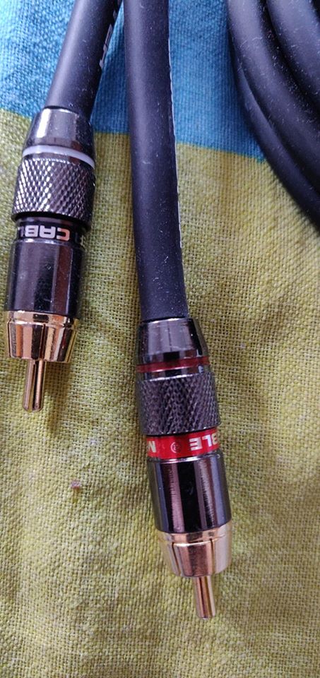

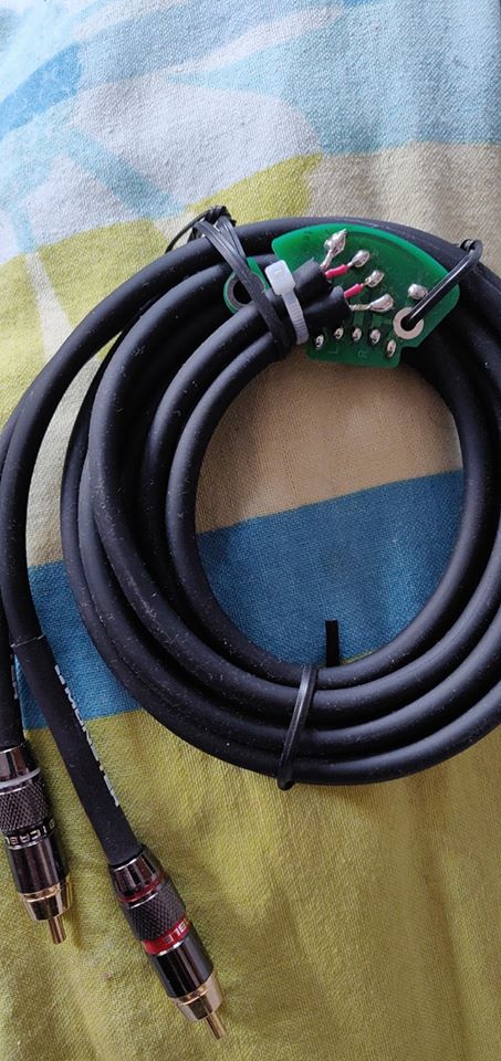

καλησπέρα έχω θέμα με τα rca βγάζουν βόμβο και όταν τα κουνάω ακόμα πιο πολύ, τα καλώδια είναι αρκετά σκληρά και μάλλον θέλουν αλλαγή δοκίμασα και στην δεύτερη έξοδο του ενισχυτή Rotel RA-1412 και πάλι το ίδιο. έχω πάρει από ebay ένα σετ μαζί με πλακέτα και χωρίς εξωτερική γείωση μια γνώμη όποιος ξέρει.

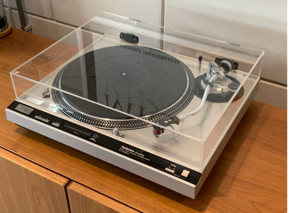

Αυτό αν ισχύει ότι έχω διαβάσει είναι ένα ΜΚ2 με αυτοματισμούς, ίδιο μοτέρ & βραχίονας.
ΜΚ4 δεν υπήρξε?
Είναι όντως ένα mkii όπως το λες πιο φαρδύ από το κλασσικό. Δεν ξέρω αν βγήκε άλλο πιο καινούργιο.
