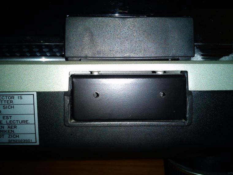

Το ΜΚ5 είναι καθαρόαιμο επαγγελματικό μηχάνημα με αποτέλεσμα να λείπουν οι υποδοχές για τις βίδες των μεντεσέδων.
Θα πρέπει ή να τρυπήσεις το σασσί με τρυπανάκι και να βάλεις τους μεντεσέδες, ή να βιδώσεις κατ' ευθείαν τη βίδα πάνω στο σασσί.
μαστορα τι εννοεις? αυτο εδω δεν κανει?

Tα τελευταία ΜΚ5 είχαν τρυπημένες τις υποδοχές για τους μεντεσέδες, αλλά δεν είναι μόνο αυτό που βλέπεις.
Θα πρέπει να βάλεις εσωτερικά, τα ειδικά λαμάκια για να στηρίξουν τις βίδες, που με τη σειρά τους σηκώνουν τη δύναμη του μεντεσέ που ανοιγοκλείνει.:126:
Αυτό προϋποθέτει άνοιγμα του πικάπ για να φτάσεις στο συγκεκριμένο σημείο και να κάνεις σωστά την ...επέμβαση.

μαλιστα, ευχαριστω:122:
(εχω 2 αγορασμενα το καλοκαιρι του '09, και τα δυο με τις υποδοχες)

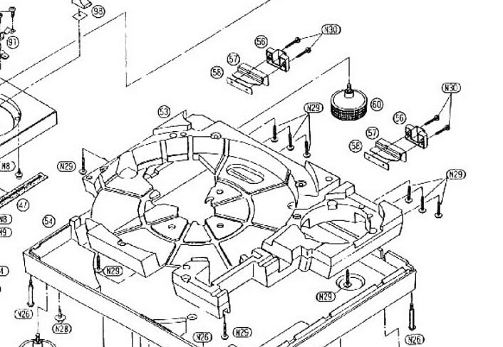

Επειδή αν βιδώσεις χωρίς τα λαμάκια (είναι το Νο 58 στη σελίδα 27 του service manual), το πιθανότερο είναι να στραβώσουν οι βίδες το σασσί (όπως παρατηρείς κι εσύ, οι βίδες είναι ολίγον γαϊδουρινές σε μήκος), το καλύτερο που έχεις να κάνεις αν δε θες να το ανοίξεις για να κάνεις σωστή δουλειά, είναι ...να το γουστάρεις ως έχει!:404:
Καλές ακροάσεις και σε σένα!!:444:
