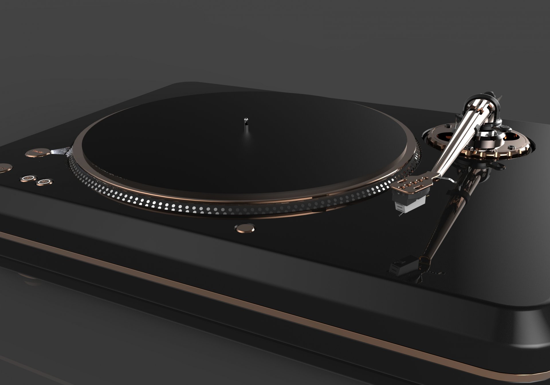

ουδέποτε συμπάθησα τις σανίδες με πλατό - ειδικά αυτές με τετραψήφια τιμή! ;)
Ειδικά αυτές με πάχος σανίδας κάτω από 2,5 μπόντοι... :o (και με τετραψήφια τιμή...) :mad:
Ιδανικά σε αυτό το πλατό θα βάζαμε την XV1s.o_Oo_Oo_Oo_O:oops:
o_O Heavily overrated ( and overpriced...) 8-)
Το 1200 είναι αυτό που είναι. Το έχεις (παίρνεις) και του εμπιστεύεσαι ότι κεφαλή νομίζεις ότι του αξίζει. Αυτό θα περιστρέφει τους δίσκους σου σταθερά, εις τους αιώνας των αιώνων... (και θα παίζει και καλά, ακόμα και με κεφαλές ίσης αξίας με αυτό...)
Από την άλλη, αν είναι (εγώ) να πάρω ένα 1200ΓΚΑΕ, και να του βάλω ΣΜΕ 5 και ΔΥΝΑΒΕΚΤΟΡ 15 για να έρθει εκεί που "πρέπει" (βλέπω στο ίντερνετ ότι κάποιοι φτάνουν μέχρι τέτοιου σημείου...), χίλιες φορές να τα βάλω (τα λεφτά και τις βελτιώσεις) σε ένα τέτοιο... :drinks:
Χωρίς να έχει το παραμικρό πρόβλημα να υποστηρίξει αξιοπρεπέστατα κεφαλές πολύ μεγαλύτερης αξίας από την ... ταπεινότητά του! Αρκεί να τηρούνται τα βασικά περί συμβατότητας. ;)
Να, αυτά τα χαζά δεν δύναμαι να καταλάβω, με τίποτε. Είναι κάπχοιος τυχερός την σήμερον ημέρα να μπορεί να αγοράσει ένα 1200 ΓΚΑΕ, ας του βάνει και μια βαρβάτη κεφαλή του χιλιάρικου και τέλος. Με τα περισσευούμενα παίρνει και καμμιά 1000ριά δίσκοι. Αλλά όχι ... πρέπει να το τερματίσει!
Δικαίωμα μεν ... αρρώστια δε. :whatever::whatever::whatever:
Εδά το πήγες μακριά! Θα πρέπει να δώσεις 10Κ για το πικάπιον, και δε θα δώσεις και 3-4Κ για βραχιονοκεφαλοβελόνα; o_Oo_Oo_O
Τουλάχιστον θα είναι οικονομικός ο ιμάντας ... ουπς ... δεν παίρνει ιμάντα αλλά Γκαζέ-Μερσεριζέ. :roflmao::roflmao::roflmao:
Θα είναι άραγε "καλύτερο" από το 1200 ΓΚΑΕ με κεφαλή του χιλιάρικου (λ.χ. Dynavector karat 17D3); :idk::idk::idk:

Θα είναι άραγε "καλύτερο" από το 1200 ΓΚΑΕ με κεφαλή του χιλιάρικου;
Δώ' μου εμένα το ΓΚΑΕ με μια ΑΞΙΑ, άντε με μια ΔΗΛΟΣ ρε παιδί μου, και δε θα ξανακλάψωωω... :redface::D
Οου Γιές!!! :party:
Η γεννήτρια της ΑΤ-95 έχει δώσει ζωή στη μισή Γερμανική (και όχι μόνο) βιομηχανία :gotcha: κεφαλών... Η άλλη μισή είναι ΕΜΤ κλπ (στην Κίνα βρίσκεται...).
Ήθελα να πάρω μια τέτοια κάποια στιγμή, αφού διάβασα έναν βινυλιογκουρού που σύγκρινε την ΑΤ-95 Σιμπάτα με την απίστευτου vfm AT-33 ptg II που λέει ο φίλος Delamostre πιο πάνω, και δεν μπορούσε να πιστέψει στη βελτίωση που προσέδιδε στην "ταπεινή" γεννήτρια, ο συνδυασμός της με την νέα υπερακίδα...;) Δεν, ας πρόσεχα... Βέβαια, τότε έκανε κάτω από 200 (όσο μια 2m blue), τώρα ακούω ότι έχει 300 + φπα, ελτα, δασμούς και δε συμμαζεύεται... Οπότε, ξαναεπικροτώ τις προτάσεις του Ντελαμόστρε παραπάνω... :drinks:
