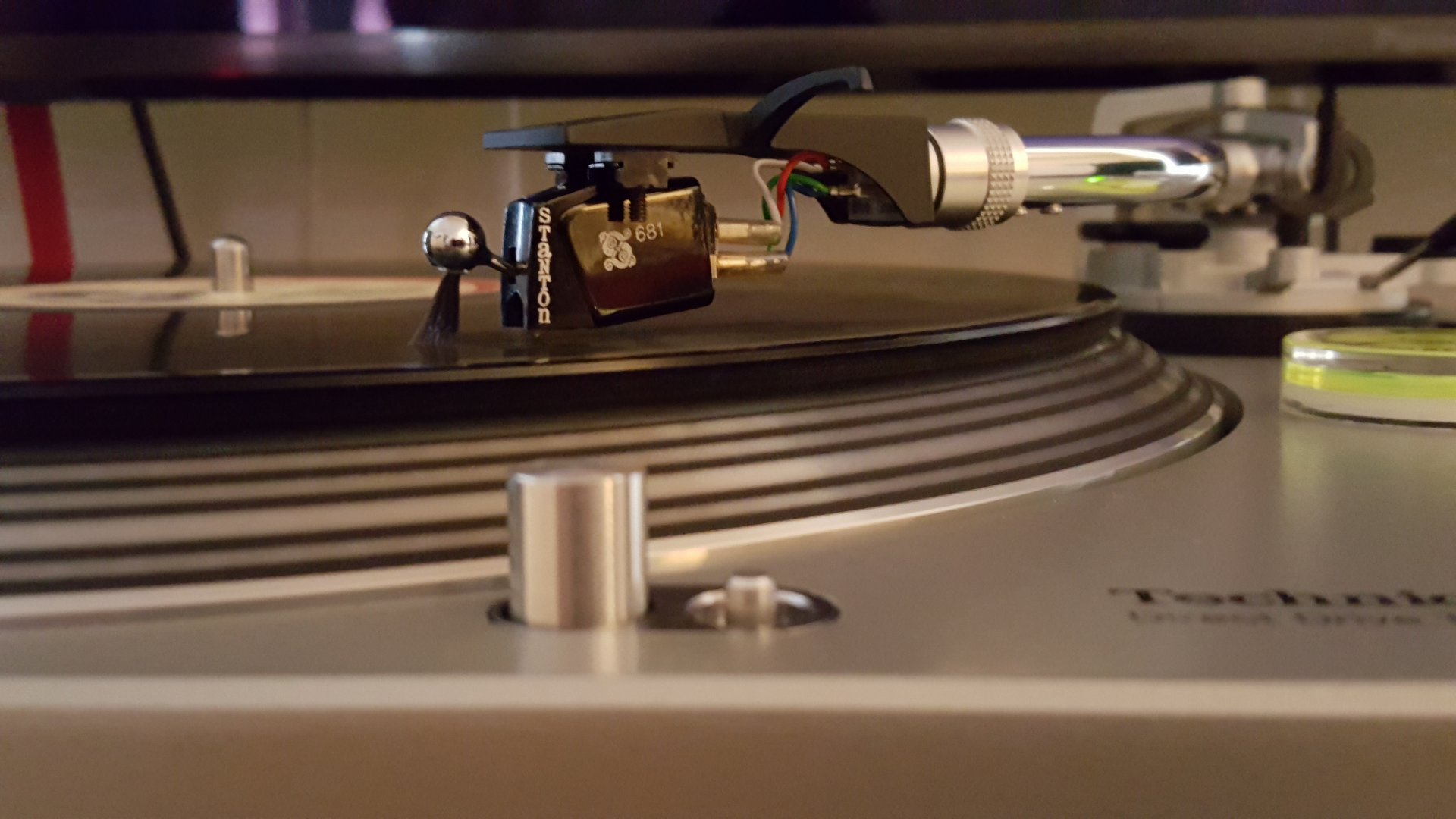

Παίδες τα φώτα σας...
Προσπαθώ να κάνω τις ρυθμίσεις και κόλλησα.
Η κεφαλή ήταν ήδη πάνω στο headshell - δεν άλλαξα κάτι εκεί.
Επιβεβαίωσα πως το πλατό είναι απόλυτα επίπεδο.
Ξεκίνησα να ρυθμίσω το βραχίωνα στη νεκρή/ επίπεδη θέση στρέφοντας το βαρύδι προς τα εμπρός.
Πρόβλημα: χρειάστηκε να εξαντήσω όλη τη διαδρομή και μόλις στα τελευταία χιλιοστά ήρθε στη σωστή θέση...
Οπότε και δεν υπάρχει άλλος χώρος για να προστεθεί βάρος.
Τί στην ευχή;;;

Ευχαριστώ... Στη δική μου περίπτωση το αντίβαρο πρέπει να έρθει τέρμα μπροστά για να ισορροπήσει ο βραχίωνας. Οπότε και δεν μπορείς να βάλεις άλλο βάρος. Έχει εξαντληθεί η διαδρομή...
Μήπως είναι πολύ πίσω η κεφαλή;;;
Κάποιος να βοηθήσει;

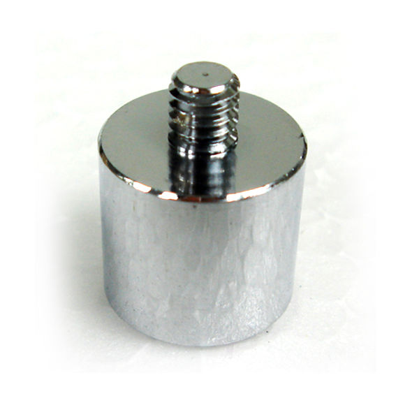

μήπως είναι βιδωμένο επάνω στο αντίβαρο του βραχίονα ένα μικρό βαριδάκι που είναι έξτρα?
τι βάρος έχει η κεφαλή που έχεις? υπάρχουν και κάτι πλακάκια που προσθέτεις στο headshell για βάρος

Θεός!!!
Δεν έχω λόγια να σ' ευχαριστήσω!!!
Δοκίμασα 4 διαφορετικές και με καμία δεν κατάφερα να ρυθμίσω...

Θεός!!!
Δυστυχώς όμως συνδέοντάς το στον ενισχυτή ανακάλυψα πως έχω κι ένα τεράστιο βόμβο που δε μπορώ να αντιμετωπίσω με τίποτε...
ναι αλλά δώσε καμιά πληροφορία ακόμα
τη γείωση του πικαπ φαντάζομαι την έχεις συνδέσει
ο βόμβος υπάρχει και με το πικαπ σβηστό?
άμα ξεσυνδέσεις την κεφαλή?

Βγαλε μια φωτο φιλε μου δεν εχουμε την γυαλινη σφαιρα του μαγου να δουμε απο μακρυα τι γινετε.
Μια φωτο απο το πικαπ σου θα βοηθουσε.
Λοιπόν... ο βόμβος ήταν εξαιρετικά δυνατός και δε μειωνόταν τοποθετώντας τη γείωση στον προενισχυτή phono.
Ανακάλυψα όμως πως μειωνόταν σημαντικά όταν έπιανα το καλώδιο με το χέρι... οπότε και σύνδεσα το καλώδιο της γείωσης απ' ευθείας σε γείωση πρίζας.
Το αποτέλεσμα ήταν να εξαφανιστεί τελείως ο βόμβος. Αυτό που παρατηρώ μόνο είναι ένα χρατς - χρατς σαν το θόρυβο που κάνει μια κακή επαφή, μόνο που είναι ηλεκτρικός... κάτι περνάει από το δίκτυο;;;
Να με συγχωρείς!!!
Το πρόβλημα με το βάρος ήταν όντως το επιπλέον αντίβαρο που ο πρώην ιδιοκτήτης είχε προσαρμόσει εκεί για να μη χαθεί...
[DOUBLEPOST=1519567623][/DOUBLEPOST]Photos...
Αν δε μαντέψατε, είναι μια 681 EEE MkII S. Ναι, με την stereohedron σε δράση!!!
