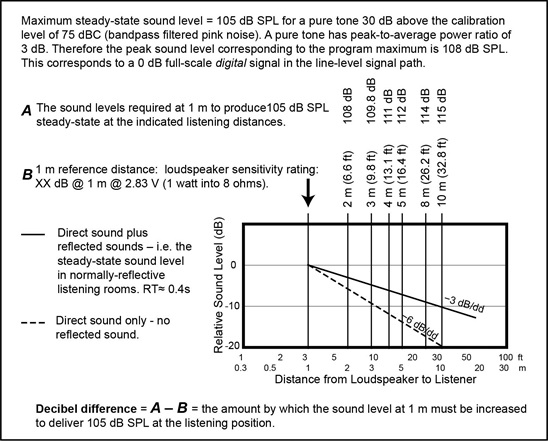

5.648
9.831
Καθε ΔΙΠΛΑΣΙΑΣΜΟΣ αποστασης αφαιρει 6db.
Ναι μεν αλλά. Το παραπάνω σύμφωνα με τα κιταπια μου δεν ισχύει σε κλειστούς χώρους. Σε κλειστούς χώρους κυμαίνεται από 2 - 5 db, ανάλογα τις επιφάνειες του χώρου.
Για τις πρώτες πλευρικες ανακλάσεις επίσης κάποιοι ισχυρίζονται ότι είναι μύθος πως είναι βλαβερές.... ακόμη και ο αγαπητός τουλ απ ότι θυμάμαι συμφωνεί.

Ειπαμε ρε παιδες-μιλησα για ηχητικη πηγη ελευθερη ανακλασεων! 8-)
Δεν πειραζει.Ειναι καλο να αναφερονται ολες οι πιθανες μεταβλητες.
