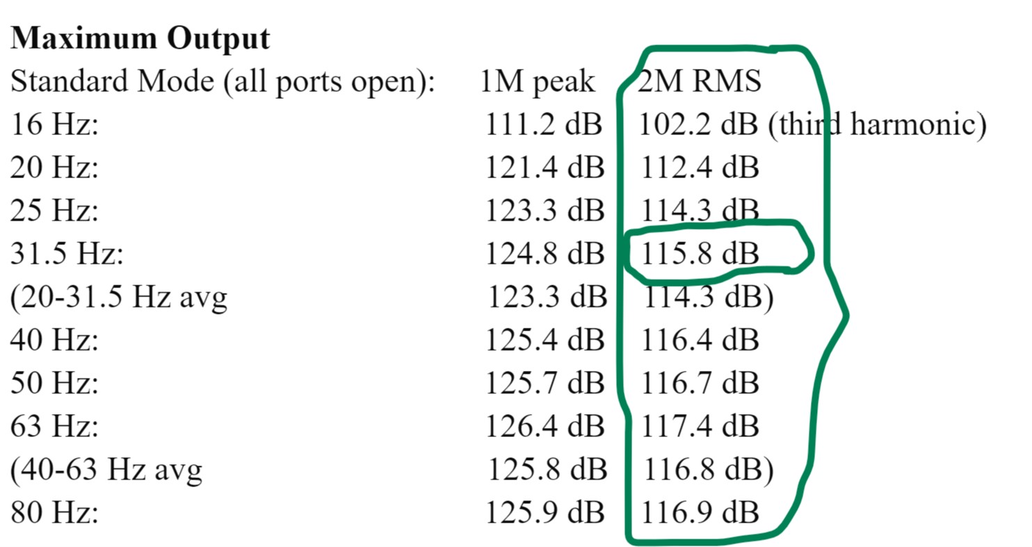

Με.budget 1800 περίπου ευρώ για δύο sub,πεσμου την πρόταση σου

ανάμεσα σε klipsch και svs το klipsch έχει περισσότερα db από 35 και πάνω ενώ το svs από εκεί και κάτω.ο!!!
Πρακτικά τι συμβαίνει αυτό;
Δε νομίζω με 900€ sub να μπορέσεις να βγάλεις στην πρώτη οκτάβα (~30hz) τόσα db. έστω και με 2 sub. Μόνο με pa subs να βγάλεις στη δεύτερη με τρίτη οκτάβα.

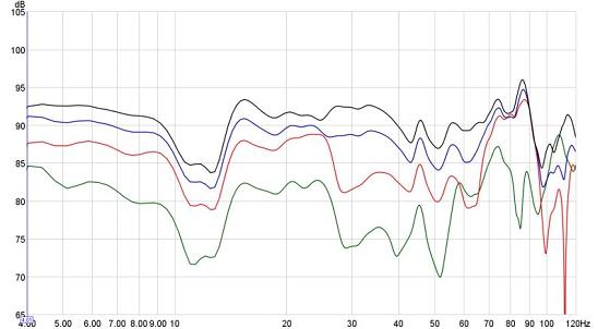

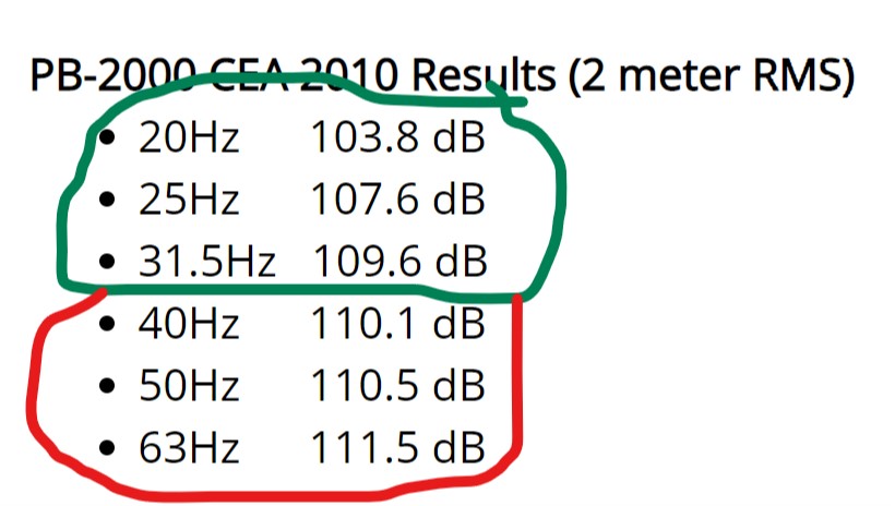

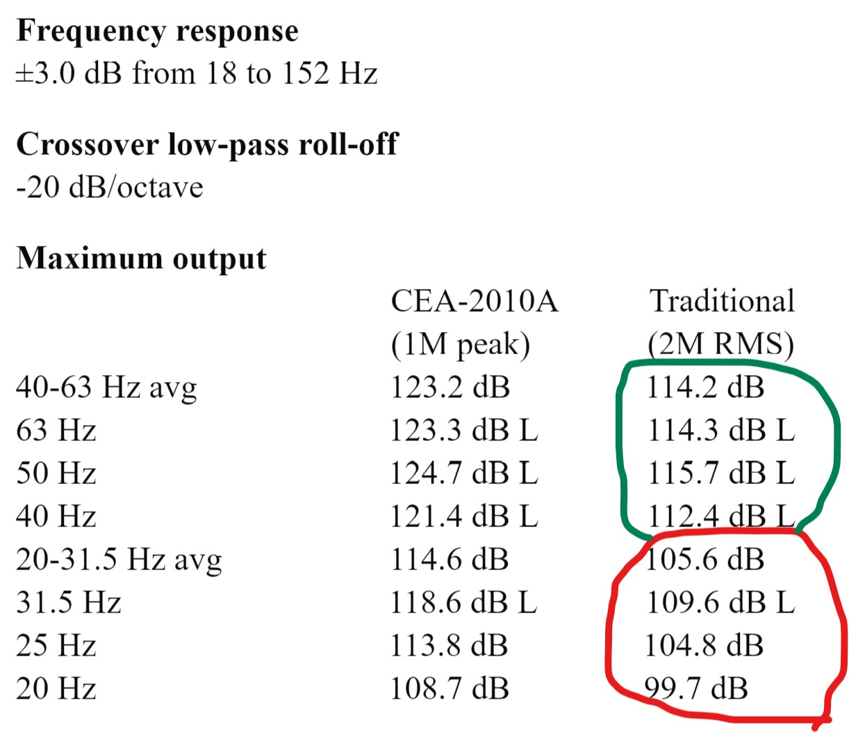

και σου δίνω παρακάτω μετρήσεις ανάμεσα σε klipsch r115 και svs pb2000 με πράσινο είναι η συχνότητες που υπερτερεί το κάθε ένα και από κάτω σύγκριση με ένα sub των 2500euro svs pb4000 το οποίο στα 31hz βγάζει την τριπλάσια ένταση στα 2μέτρα σε σχέση με το 2000.
οι πιο έμπειροι διορθώστε αν κάνω κάπου λάθος

Δεν το λέω για την svs, το λέω για το πως θα μετρήσει όταν μπει στο σαλόνι.

A ok, αλλα ειναι δειγμα του τι ειναι ικανο το καθενα. Και επειδη καταλαβα μαλλον δηλαδη τι εννοεις...
Οσο αβανταδορικος και να ειναι ο χωρος χαμηλα, χαμηλα, εαν δεν κατεβαινει απο κατασκευης το σαμπ δε γινεται δουλεια...
Τι ιδιο ισχυει και για αλλες συχνοτητες ,εαν δεν τις εχει το σαμπ μην περιμενετε το χωρο να τις δωσει...
Το πως παιζει ενα svs χαμηλα ,ή το πως παιζει ενα pa sub ψηλα δε μπορει κανενα απο τα δυο να αντικαταστησει το αλλο οσο και να βοηθησει ο χωρος... και αυτο γιατι οι ενισχυσεις του δεν ειναι ομοιογενεις και δεν ειναι μεγαλου ευρους τοσο οσο το ωφελιμο ευρος που εχει το καθε σαμπ της κατηγοριας ...

Καλές οι μετρήσεις αλλά κάτω από τα 300Hz ο χώρος δρα σαν αντηχείο.
Και παρουσιάζει αποκλίσεις από τη γραμμική απόδοση ανάλογα με τις σχετικές θέσεις ακροατών και υποβαθυφώνων.
Γι αυτόν ακριβώς το λόγο δεν θα θέλαμε να προσθέσουμε επιπρόσθετες αποκλίσεις στην αντιλαμβανόμενη απόδοση εξαιτίας ανεπαρκούς διέγερσης δεδομένου χώρου στις ζώνες που μας ενδιαφέρουν.
