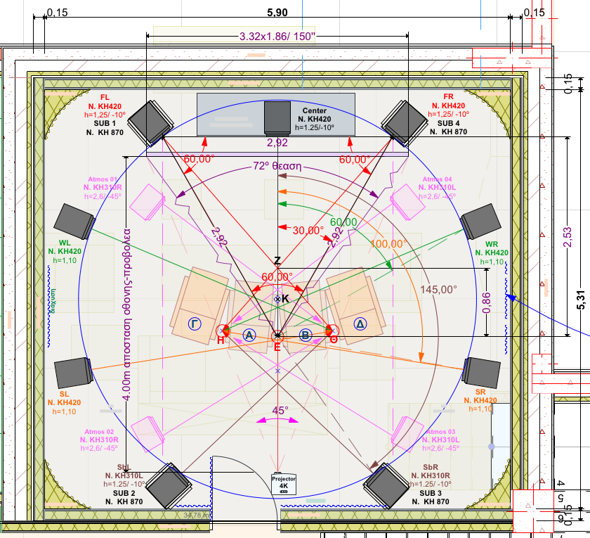

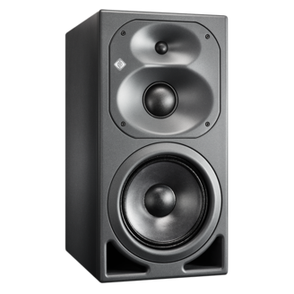

Σωστά, αλλά το 420 τοποθετείται και οριζόντια, γυρνάει κατά 90° η μπάφλα μιντ & Τουίτερ.
To μόνο κατασκευαστικό μειονέκτημα του 420, είναι οι οπές ανάκλασης.
Στα 3μ απόσταση ακρόασης τα 310 μπορούν βεβαίως να χρησιμοποιηθούν, αρκεί να υπάρχουν άφθονα ομοσταυλα σαμπ ώστε να ανέβει το σημείο κρος βαθειά μέσα στην 3η οκτάβα, ή και υψηλότερα (έως και στο τέλος της 4ης), αναλόγως απαιτήσεων max SPL.
Δεν είναι "τυχαίο" πως το σαμπ της φίρμας δίνεται με χρήσιμη απόκριση έως τους 300 κύκλους, καθόλου τυχαίο μάλιστα. Η αποκοπή κρος στους 150 θα οδηγήσει σε άριστο αποτέλεσμα.
Απλώς θα πρέπει να χρησιμοποιηθεί ένα μονό 10" σαμπ πακέτο με κάθε 310 και με χρήση ως "δορυφόρος" αυτό το "πακέτο".
Σε αυτήν την περίπτωση, θα πρέπει να εκτιμηθεί η επιλογή 310+σαμπ σε σχέση με το 420 χωρίς σαμπ, και σε συνολικό κόστος, και σε συνολικό όγκο, καθώς ο όγκος πλεονεκτεί στο δεύτερο.
Για κάθε απόσταση ακρόασης, είναι ιδανικό διαφορετικό δορυφορίδι.

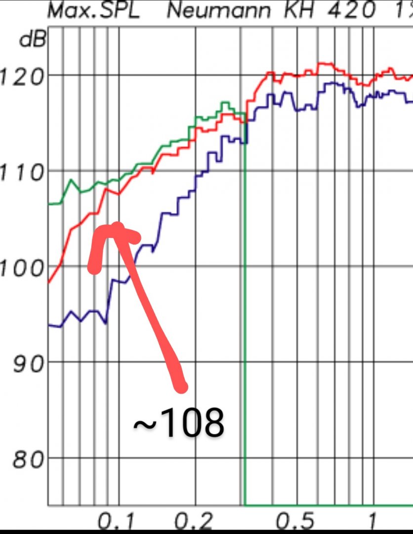

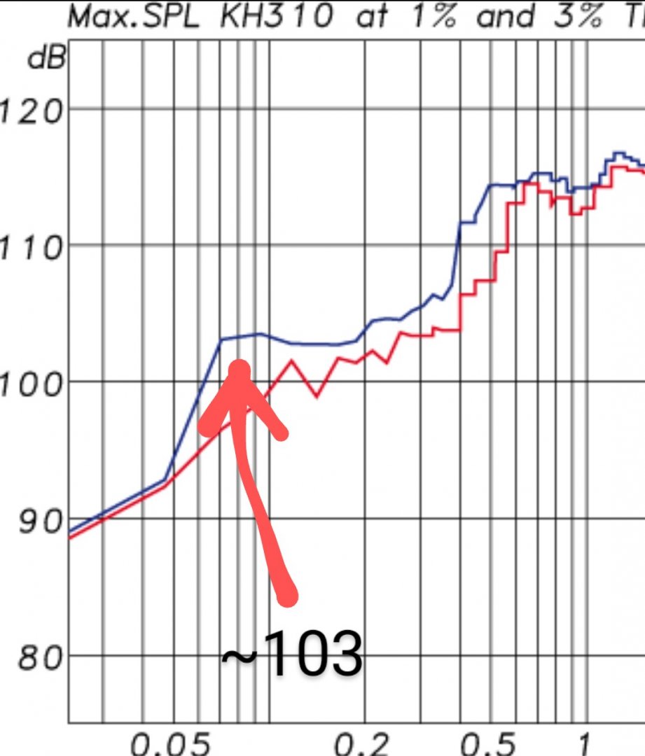

Για κρος στους 90 κύκλους, η διαφορά μεταξύ 310&420 είναι (στο 3% THD) σχεδόν 5 ντεσιμπέλ, δηλαδή μιλάμε για σοβαρή διαφορά, όχι αστεία, πρακτικά διπλάσια απόσταση ακρόασης:
Όμως στους 80 κύκλους, η διαφορά τους είναι πολύ μικρότερη, ούτε 2 ντεσιμπελ.
Και Ω τι "περίεργο", στο 1% THD, υπερτερεί το 310 έναντι του 420.
Εν κατακλείδι, συμφέρει για πολλαπλούς λόγους (όγκος, κόστος, κλειστή καμπίνα) η χρήση του 310, αλλά θα πρέπει να περιοριστεί η απόσταση ακρόασης κάτω των 2,5μ, ιδανικά προτείνω έως 2,3μ ώστε να έχει σημαντικά περιθώρια άνω της στάθμης αναφοράς σε πολυκάναλο σεταπ.
