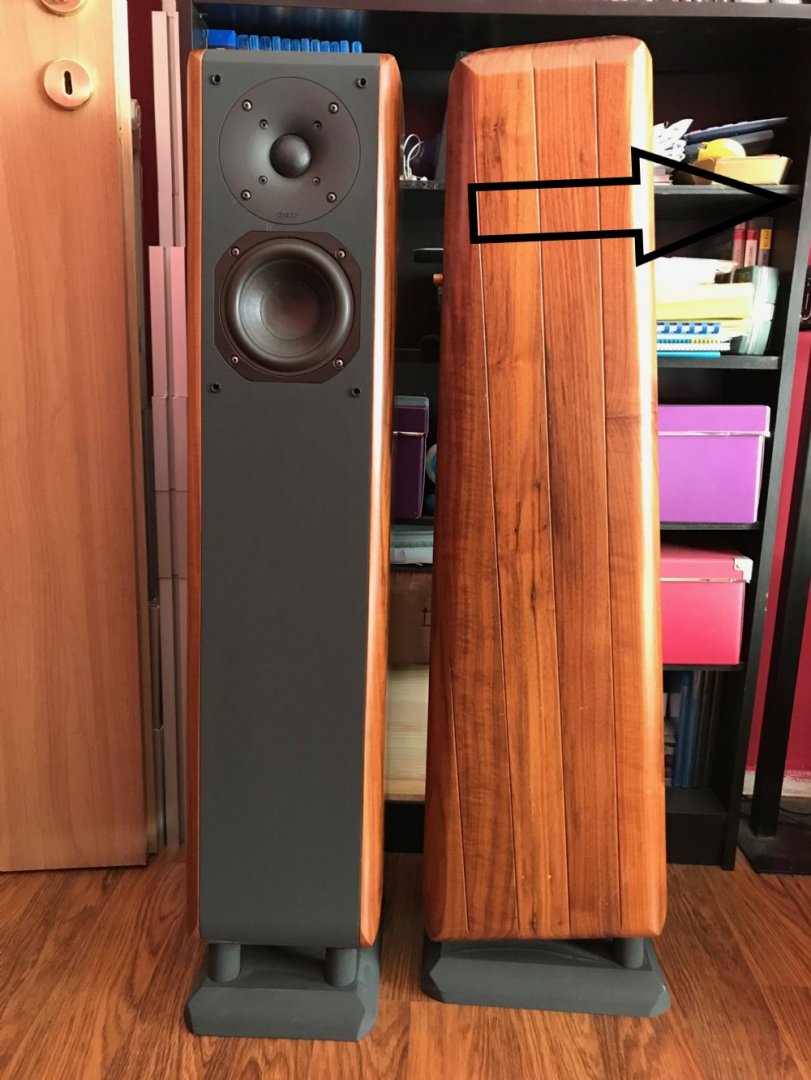

Επισυνάπτω δε φωτογραφία που δείχνει ότι η μπροστινή μπάφλα, δεν είναι κάθετη ως προς το έδαφος, με αποτέλεσμα το τουίτερ να εκπέμπει αρκετά ψιλότερα (από το αυτί) κοντά στην θέση ακρόασης! Έτσι συμβαίνει και με τις υπόλοιπες διαστάσεις...
Αυτή η φωτό έβαλε ιδέα...Αφού είναι παντοκατευθυντικό όπως λενε,δεν θα υπήρχε θέμα λοιπόν να το προσανατόλιζες κατά τρόπον ώστε να έβλεπες en face...την πλαϊνή πλευρά πάνω στο...΄΄ΓΛΥΚΟ ΣΠΟΤ΄΄ :biggrin:
Αφού λοιπόν κάποιοι δεν χωνεύουν τα αστειάκια,ας αναφερθούμε στη λιγότερο αστεία πραγματικότητα...
Καταρχάς η κλίση της πρόσοψης δεν συνεπάγεται ότι το tweeter εκπέμπει με ανωφερή φορά χάριν διασποράς στο κατακόρυφο επίπεδο,αλλά ότι μάλλον εκτελεί μέσα από τη συγκεκριμένη γεωμετρία ευθυγράμμιση ως προς τα ακουστικά κέντρα με το mid-woofer και ακόμα περισσότερο σύγκλιση των επιμέρους λοβών στη ζώνη του cross.
Η δε ανταπόκριση της εταιρείας όπως διατυπώνεται δεν προσφέρει καμία απολύτως επιμόρφωση είτε για τον κάτοχο είτε για τους υπόλοιπους δέκτες της,λέγοντας ουσιαστικά ''Don't worry Be happy''.
