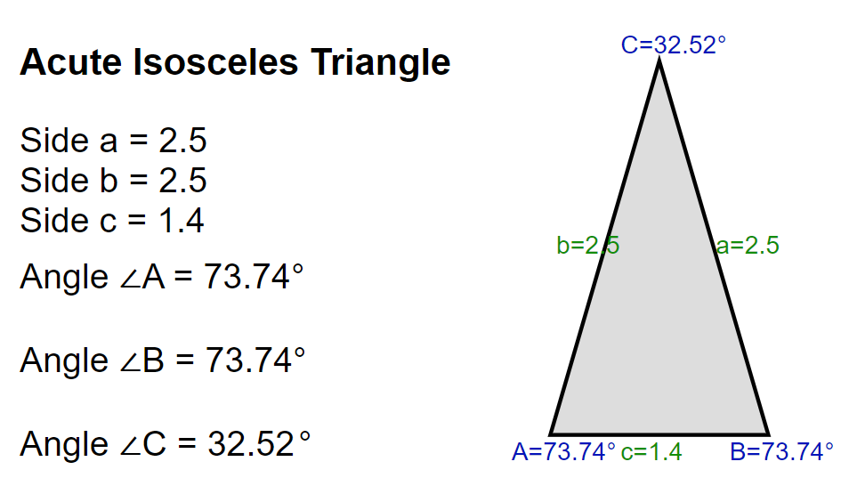

Κοιταχτε λιγο την πρωτη εικονα. Στην πρωτη περιπτωση ειναι αν εχουμε γωνια 30 μοιρες και τα ηχεια ειναι καταπανω στον ακροατη. στην περιοχη των αυτιων γινεται της ....
Στη δευτερη περιπτωση (με toe out για τον κωστα, με λιγο toe in για εμενα, ας μην κολλαμε στην ωρολογια) ειναι λιγο πιο διακριτο το δεξια αριστερα. ναι ή οχι? οι 30 μοιρες στο φτωχο μου μυαλο ειναι εξτριμ. το να σε βαρανε τα ηχεια.

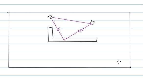

Δυστυχως εκει που ειναι τα ηχεια ουτε ισοπλευρο παιζει ουτε συμμετρια. ειναι και μεζονετα οποτε η σκαλα στα αριστερα ειναι για κλαμματα. ομως σχεδον ποτε δεν υπαρχει πληρης συμμετρια.
Κοιταχτε εδω χαλι. Στη δευτερη εικονα βελεπετε τι γινεται πισω απο τη θεση ακροασης. συμμετρια περιπατος. ευτυχως ειναι πολυ πισω οι τοιχοι.

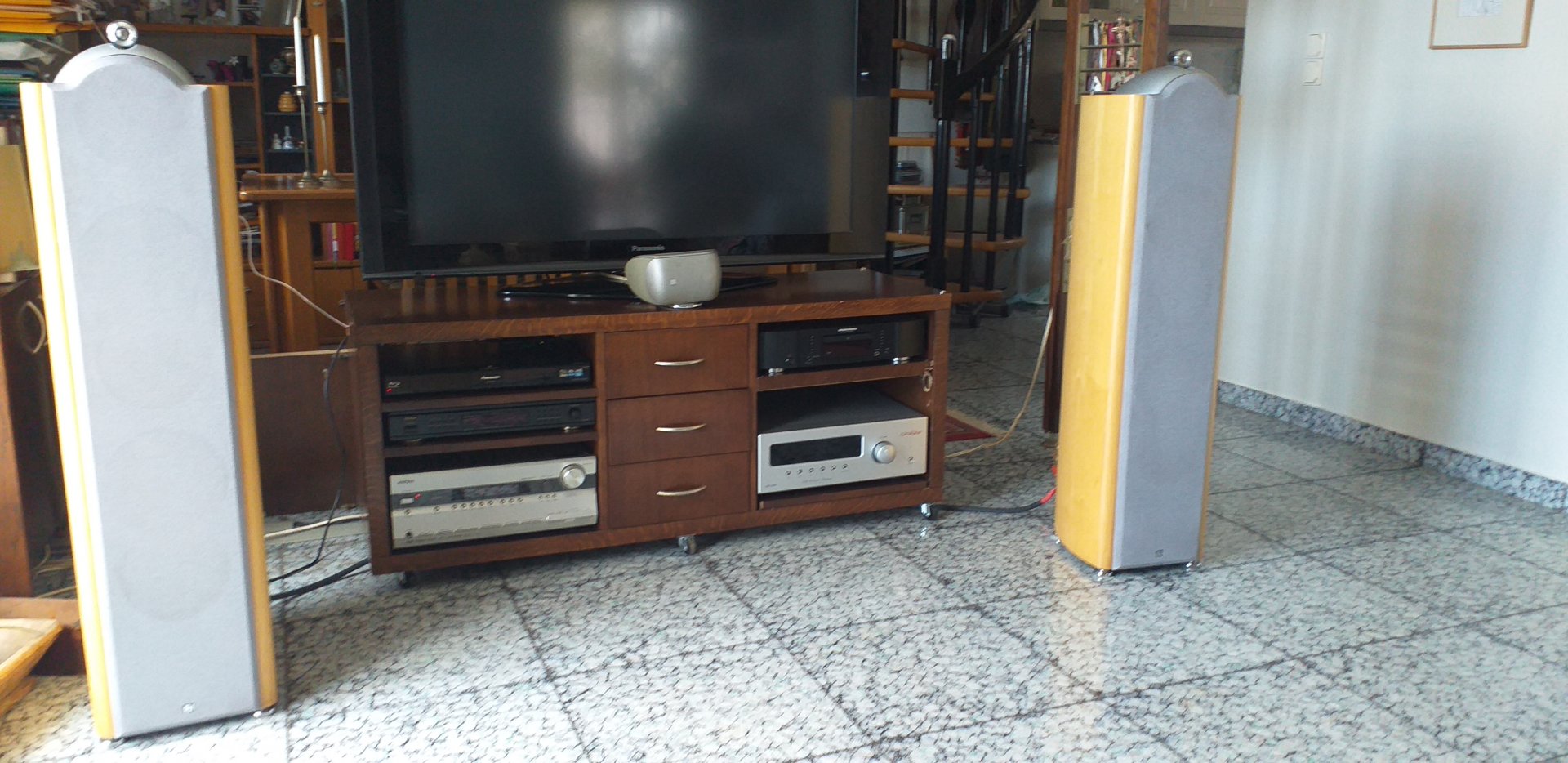

παμε στην τριτη εικονα που δειχνει τα ηχεια.
Οπως θα δειτε, αυτη η παλιοκολωνα κανει το δεξι ηχειο να ειναι πιο μπροστα. Οποτε και εγω καθομαι λιγο στραβα, απεναντι απο την τηλεοραση που και αυτη ειναι στραβη. το τριγωνο ακροασης (το οποιο εινα ιισοσκελες περιπου και οχι ισοπλευρο) ειναι στραβο σε σχεση με τους τοιχους. οτι ναναι.
οπως ειχε πει καποιος γκουρου (δεν θυμαμαι ποιος ομως), αφου οι χωροι δεν ειναι σχεδον ποτε συμμετρικοι, γιατι πρεπει να ειναι τα ηχεια στημενα συμμετρικα?
σε εμενα λοιπον τα toe in στο δεξια και στο αριστερα ηχειο εινα ισε διαφορετικες μοιρες. μετα απο πολλους πειραματισμους. τα πιο καλα μουσικα αρχεια για καλιμπραρισμα εινα ιαυτα που ειναι ενας που μιλαει και σου λεει τωρα ειμα ιδεξια τωρα αριστερα τωρα στο βαθος μπλα μπλα μπλα. Σε αυτα το συστημα μου δουλεψε μια χαρα. μετααπο πολυ ψαξιμο βρηκα και μιααλλη συμβουλη που ελεγε τα εξης

Πρόχειρα είναι τοποθετημενα μέχρι να βρεθεί λυση για το τι θα μπει και πως απο πισω

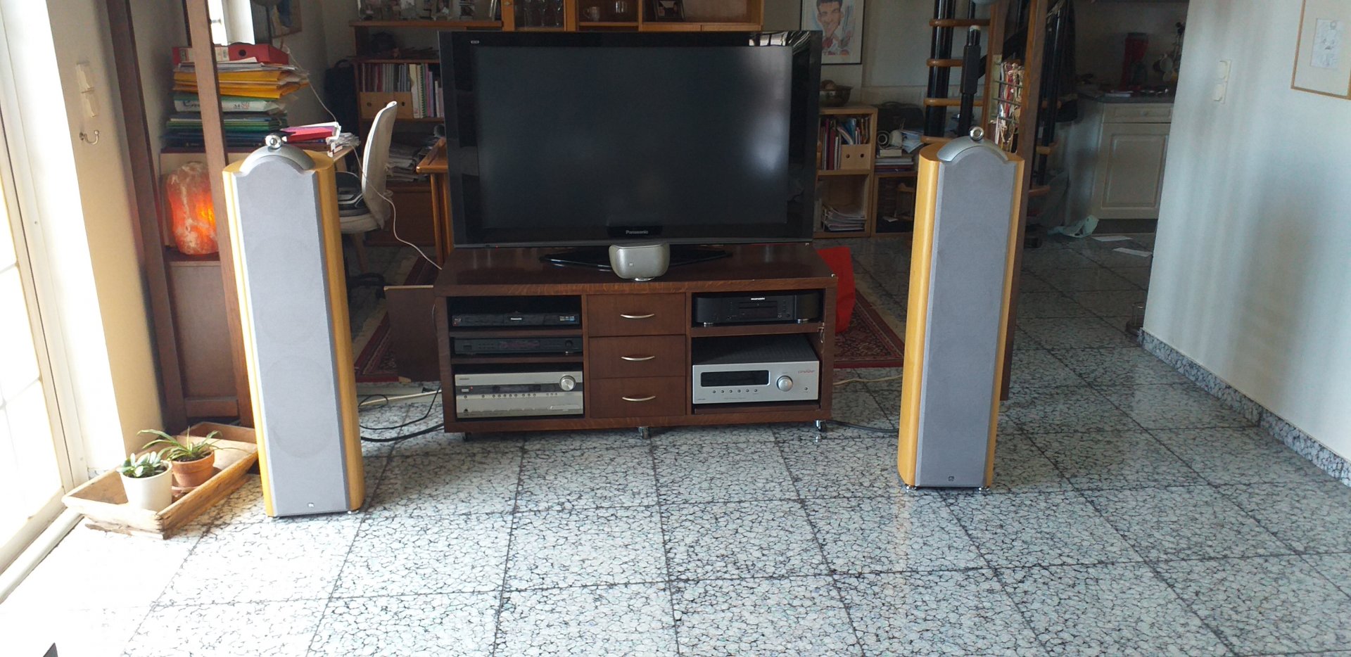

Θα ήθελα λίγο την άποψη σας στο παρακάτω το οποίο καταλαβαίνω ότι έρχεται κόντρα στην λογική και στις θετικές επιστήμες.
Τα ηχεία μου είναι τα ATC 20 και ο χώρος στον οποίο παίζουν σε χαλαρό mode δημιουργεί το παρακάτω τρίγωνο, όπου a & b η απόσταση μεταξή μπάφλας ηχείου και αυτιού, c η απόσταση μεταξύ των κέντρων των μεγαφώνων.
Λέγοντας χαλαρό mode εννοώ έχω λίγο χρόνο διαθέσιμο ακούσω κάνα δίσκο και δεν έχω χρόνο για "official" ακροάσεις ώστε να απομακρύνω τα ηχεία από τον πίσω τοίχο και να τα φέρνω πιο κοντά μου και τσιτώνω γκάζια και να βαυκαλίζομαι με το πόσο σούπερ παίζει το σύστημα μου και τι καλά έκανα που τα σκασα κλπ κλπ, ήτοι 9 στις 10 φορές (μπορεί και παραπάνω) που απολαμβάνω την μιυσική μου.
Το παραπάνω τρίγωνο απαιτεί τουλάχιστον μια στροφή των ηχείων περί των 16 μοιρών ώστε να κοιτάνε απευθυείας τον ακροατή ή περισσότερο αν θέλω να παίξω με τοποθέτηση toe in
Και πάμε τώρα να πω την αμαρτία μου και να αρχίσει το δούλεμα και ελεύθερα και μηδέν παρεξήγηση από μένα, αλλά έχοντας παίξει λίγο με την γωνία των ηχείων διαπυστώνω ότι μου αρέσει περισσότερο αυτό το οποίο ακούω όταν τα ηχεία δεν έχουν καμία κλήση προς τα μέσα και κοιτάνε ευθεία ή σχεδόν ευθεία τον τοίχο απέναντι τους.
υπάρχει άλλος που προτιμά μια τέτοια διάταξη;

Οτι σου αρέσει κάνεις.
Κανένα δούλεμα. Απλά χωρίς toe in δεν ακούς τόσο άμεσο ήχο ,αλλά πιό πολύ από ανακλάσεις .
Φυσικό είναι, διότι ειδάλλως, με τέτοιο τρίγωνο πανοράματος, θα ακούς πρακτικά μονοφωνικά, με μηδενικό πλάτος εικόνας.
