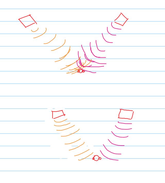

Ομως ξεκιναω απο το πρωτο ποστ. που αναφερεται πως το No toe in, ειναι με τα ηχεια στραμμενα στις 30 μοιρες.
(το οποιο ερχεται σε πληρη αντιδιαστολη με τη φωτο στο ποστ υπ αριθμον 281).
Αυτο που ξερω εγω (το οποιο και αμφισβητησα βαθυτατα με το που διαβασα ολο το θρεντ), ειναι πως το no toe in σημαινει τα ευθεια ακριβως ευθεια. Εψαξα ολο το ιντερνετ. βρηκα μονο ενα βιντεο στο γιουτιουμπ που να αναφερει πως το No toe in ειναι η γωνια 30%. σε αρθρα, pdf παρουσιασεις απο ασχετους αλλα και ειδικους, η συντριπτικη πλειοψηφια αναφερει πως no toe in, εινα ιστην ευθεια. Και δεν το λεει μονο ο μπαρμπα μητσος. Απο audio engineers μεχρι ηχοληπτες και γκουρου (steve hoffman) το αναφερουν. Δεν θα βγαλω ψευτη τον Κωστα. ισως αυτη η διαφορα αρθρων αποψεων κτλ εχει να κανει με το αν αναφερεται καποιος σε δικαναλο ή πολυκαναλο? Ας το προσπερασουμε για την ωρα.
Με το δικο μου φτωχο μυαλο (καλα φυσικος ειμαι δεν ειμαι και ασχετος), το να ειναι το κεφαλι στην κορυφη του ισοπλευρου και τα ηχεια στραμμενα στις 30 μοιρες, δημιουργει ενα μεγαλο προβλημα. στο σημειο αυτο που συμβαλλουν τα 2 κυματα και βρισκονται τα αυτια μας, εχουμε ενισχυτικη συμβολη προφανως. Ομως οπως πεφτει ολο αυτο το πραγμα πανω τους, την περιοχη αυτη δεν θα γινει ενας αχταρμας? και οσον αφορα ενταση και οσον αφορα το λεφτ ραιτ?
Κοιταχτε λιγο την πρωτη εικονα. Στην πρωτη περιπτωση ειναι αν εχουμε γωνια 30 μοιρες και τα ηχεια ειναι καταπανω στον ακροατη. στην περιοχη των αυτιων γινεται της ....
Στη δευτερη περιπτωση (με toe out για τον κωστα, με λιγο toe in για εμενα, ας μην κολλαμε στην ωρολογια) ειναι λιγο πιο διακριτο το δεξια αριστερα. ναι ή οχι? οι 30 μοιρες στο φτωχο μου μυαλο ειναι εξτριμ. το να σε βαρανε τα ηχεια.
Στο φτωχο μου το μυαλο δεν μπορει να δουλεψει η στερεοφωνια σωστα οταν τα ηχεια κοιτανε φουλ πανω σου. Παιζει να ειμαι εντελως λαθος, γιαυτο και ποσταρω για να ξεστραβωθω.

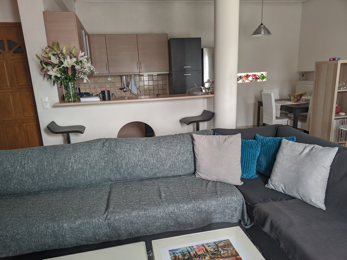

Δυστυχως εκει που ειναι τα ηχεια ουτε ισοπλευρο παιζει ουτε συμμετρια. ειναι και μεζονετα οποτε η σκαλα στα αριστερα ειναι για κλαμματα. ομως σχεδον ποτε δεν υπαρχει πληρης συμμετρια.
Κοιταχτε εδω χαλι. Στη δευτερη εικονα βελεπετε τι γινεται πισω απο τη θεση ακροασης. συμμετρια περιπατος. ευτυχως ειναι πολυ πισω οι τοιχοι.
παμε στην τριτη εικονα που δειχνει τα ηχεια.
Οπως θα δειτε, αυτη η παλιοκολωνα κανει το δεξι ηχειο να ειναι πιο μπροστα. Οποτε και εγω καθομαι λιγο στραβα, απεναντι απο την τηλεοραση που και αυτη ειναι στραβη. το τριγωνο ακροασης (το οποιο εινα ιισοσκελες περιπου και οχι ισοπλευρο) ειναι στραβο σε σχεση με τους τοιχους. οτι ναναι.
