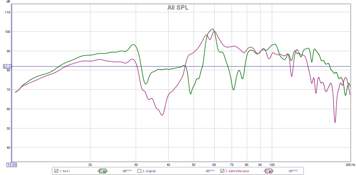

από τα δύο παρακάτω διαγράμματα πιο θα λέγατε ότι είναι καλύτερο και θα μπορούσε να δεχτεί πιο εύκολα eq?
είναι σε θέση που μπορώ να το βάλω !!!!

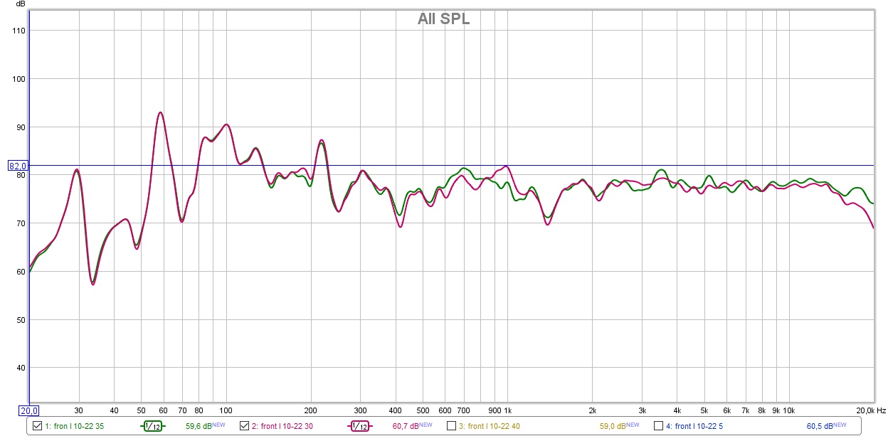

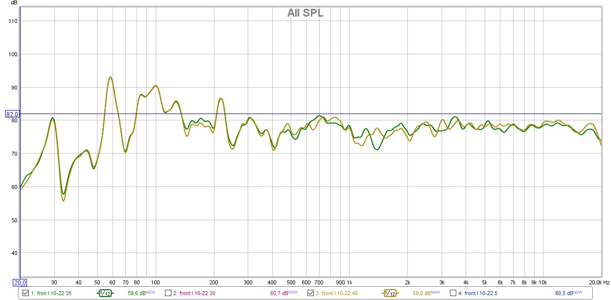

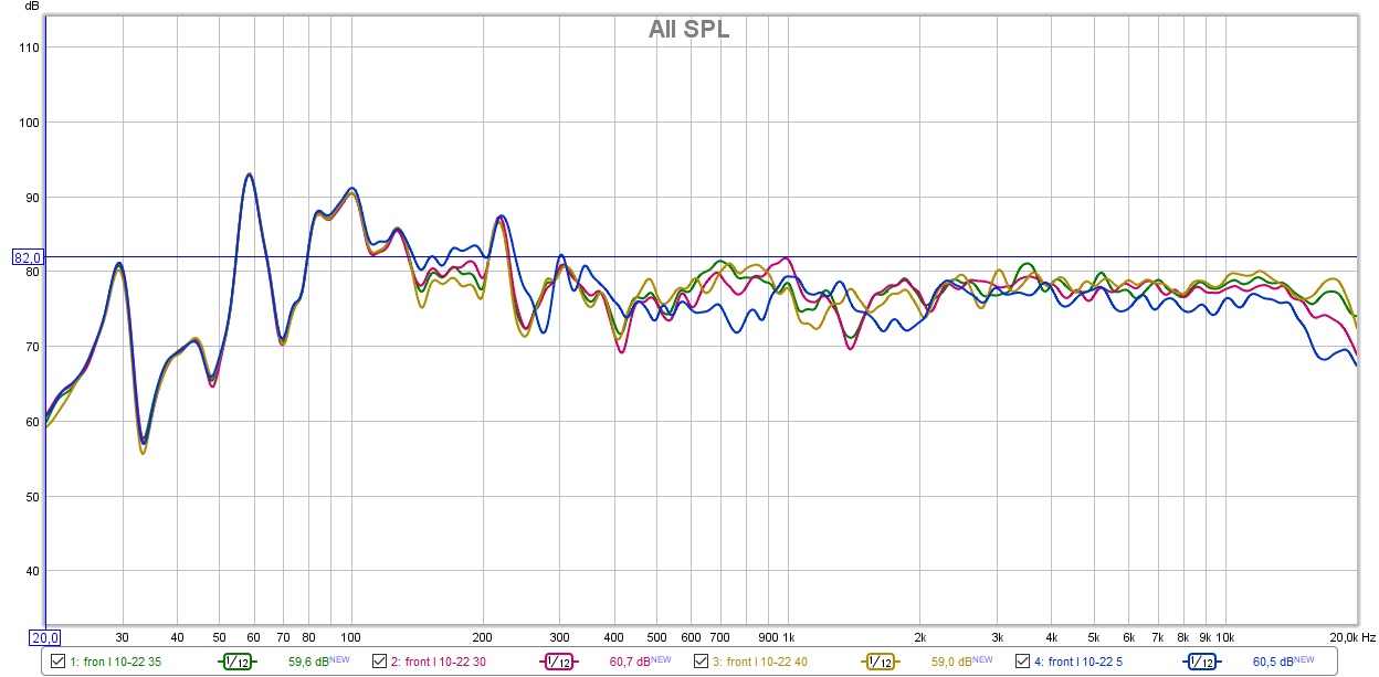

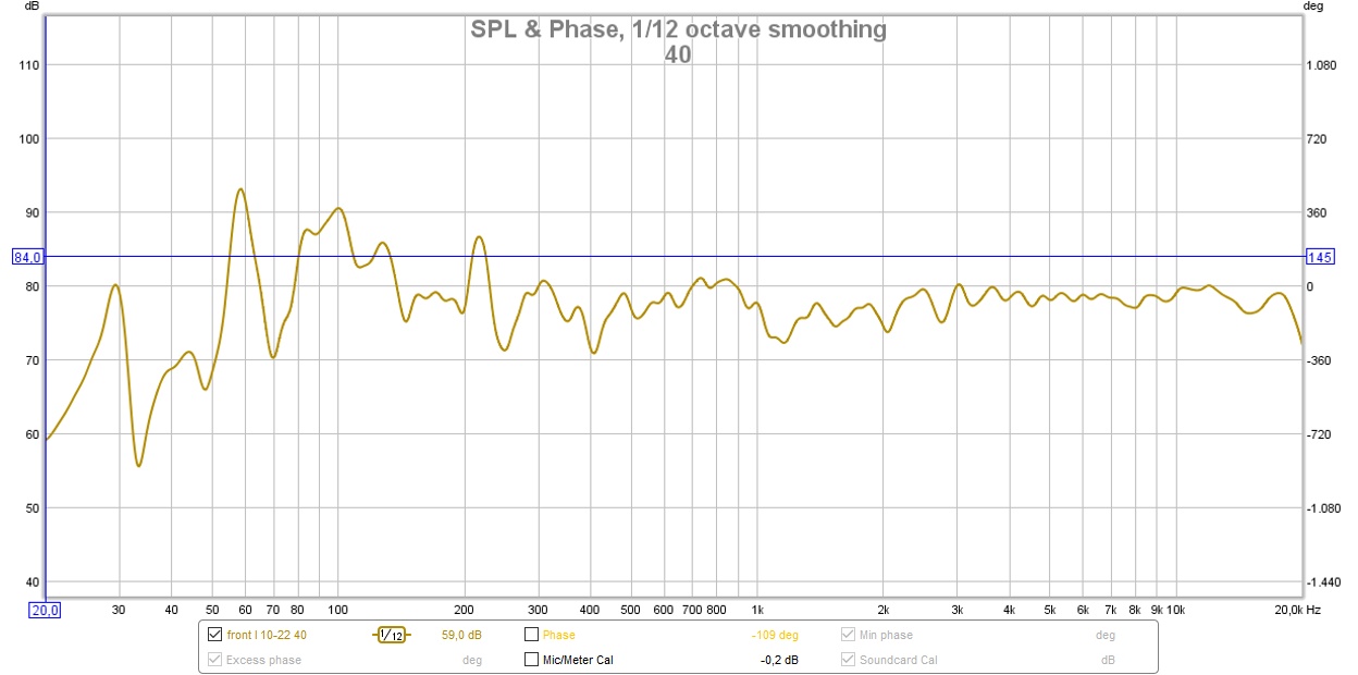

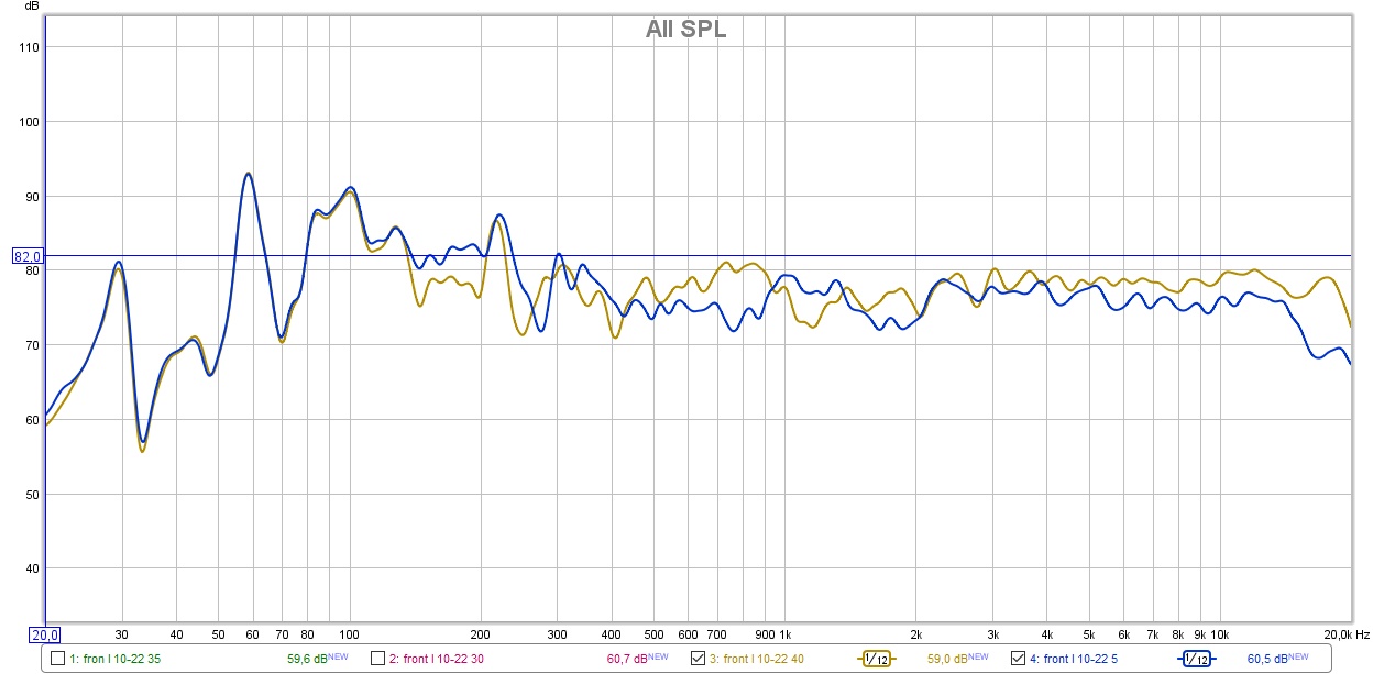

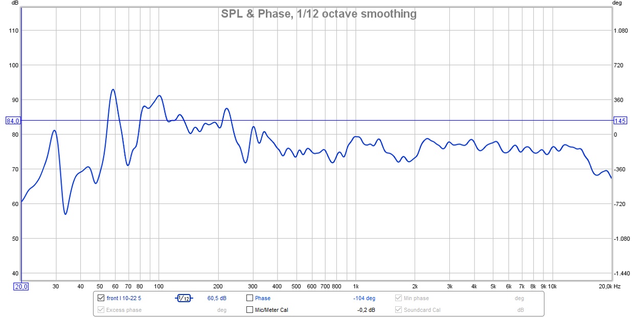

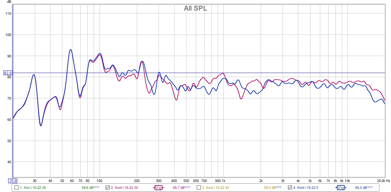

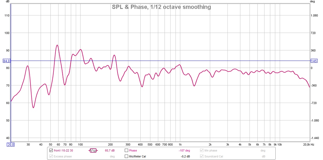

έχουμε και λέμε διάγραμμα του front left (large - sub off) σε 40 - 35 - 30 και 5 μοίρες

Το 5 τι ακριβώς είναι;
Απλώς για αποφυγή;
Άστο στις 35.
4.569
7.891
Απλώς για αποφυγή;
σχεδόν ευθεία με τον πλαϊνό τοίχο. σε όλες τις μετρήσεις είναι περίπου στους 12 πόντους από το πλαϊνό και 30 από τον πίσω

30 από τον πίσω
Κόλλησέ το πίσω.
Ίσως βελτιωθεί λίγο χαμηλά.
35 κ 40 μοίρες δίνουν την καλύτερη απόκριση στο άνω άκρο του φάσματος. Η συμπεριφορά γύρω από τον 1 χιλιόκυκλο, μου φαίνεται λίγο καλύτερη στους 35, πιθανώς λίγο πιο ξεκούραστο άκουσμα.
Όλα αυτά, υπό το πρίσμα των χρόνων αντήχησης.

Αυτο που ψάχνουμε για ξεκίνημα με τα ηχεία στο REW ειναι να βρούμε μια θέση όπου θα αποφεύγουμε κατα το δυνατόν το SBIR.
Δεν εχει σχέση η στροφή, μιας και στο εύρος που μπορείς να παίξεις (25-35 μοίρες) οι αποστάσεις δεν θα αλλάξουν σημαντικά. Πιο σημαντική ειναι η αποσταση απο τον πίσω και τον πλαϊνό τοίχο, δηλ αν μπορούν να μετακινηθούν μπρος-πίσω, μεσα-έξω.
Και δεν μας ενδιαφέρει πως μετράνε Large. Δεν θα μπαίνουν έτσι, θα παίξουν “bass managed”, κάπου στα 80Hz. Θα τα βάλεις Small, και έτσι θα ψάξουμε sbir.
[DOUBLEPOST=1535382269][/DOUBLEPOST]Αφού βρεις τις αποστάσεις θα παίξεις λίγο με την στροφή, μάλλον στα 35 θα κάτσει η μπίλια.
Α, και οταν μετράμε αποστάσεις, εννοούμε απο την μπροστινή επιφάνεια.

Κόλλησέ το πίσω.

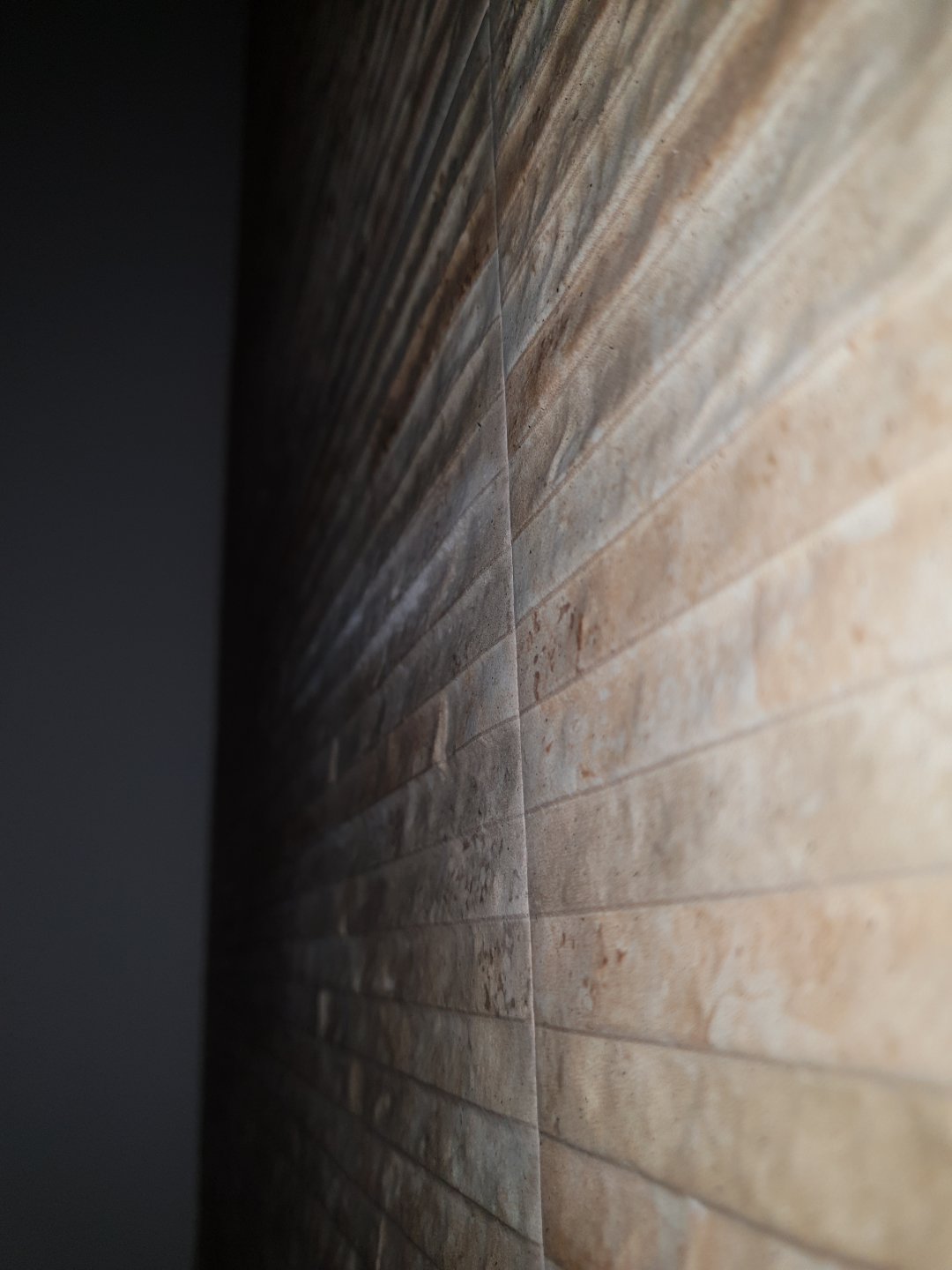

δεν έχω θέμα να τα πάω πιο πίσω και δεν ξέρω αν ο πίσω τοίχος παίζει κάποιο ρόλο που είναι μάρμαρο νυχάκι (ανάγλυφο)
