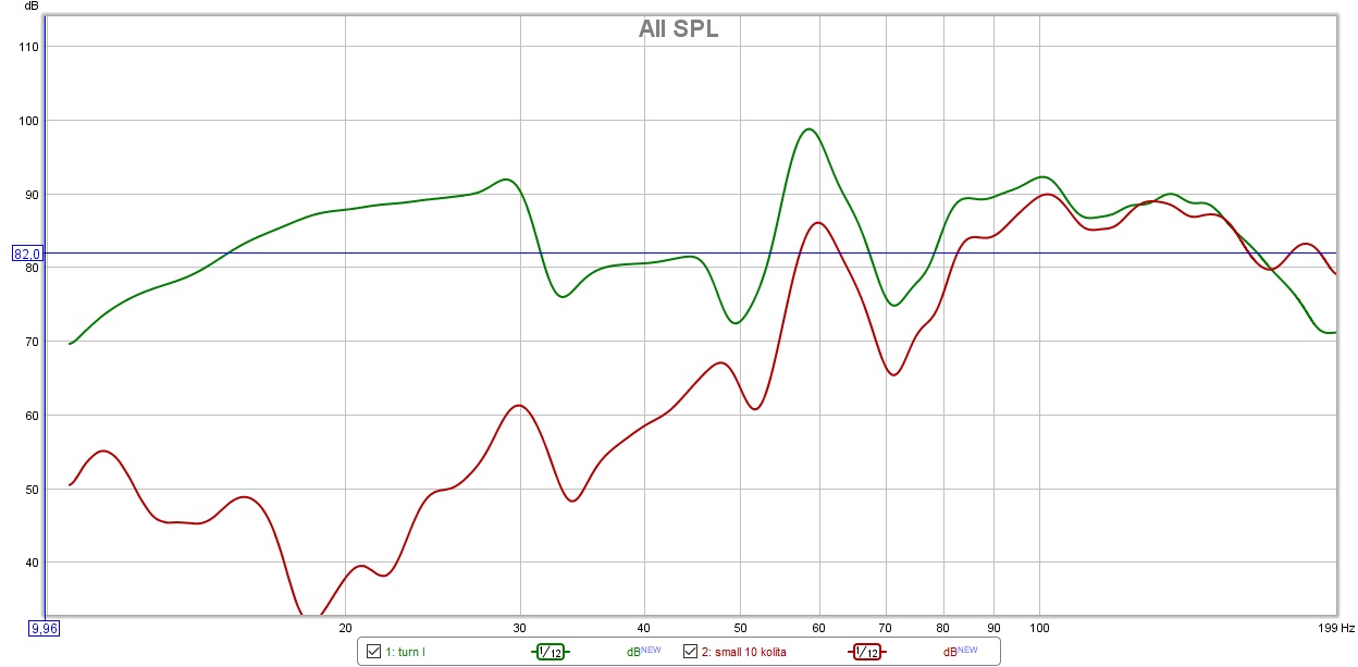

από τα δύο παρακάτω διαγράμματα πιο θα λέγατε ότι είναι καλύτερο και θα μπορούσε να δεχτεί πιο εύκολα eq?
είναι σε θέση που μπορώ να το βάλω !!!! View attachment 103914
Μπρος γκρεμός και πίσω ρέμα.
Δοκιμασε να σηκωσεις το sub περίπου 1m από το εδαφος και ξανακάνε την βολτα και τις αντίστοιχες μετρήσεις. Το sub να έχει κλιση 15 - 45 μοίρες προς το ταβάνι.

η κλίση που θα βοηθούσε σε χαμηλές συχνότητες?

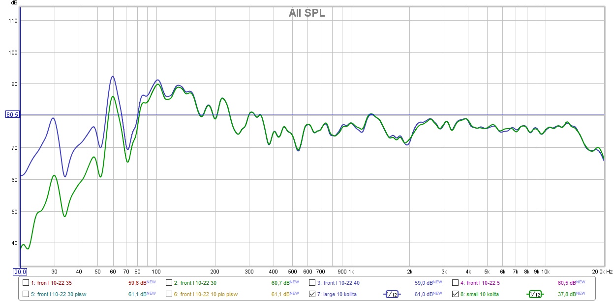

εδώ με το ηχείο όσο πιο κοντά στο πίσω τοίχο με 10 μοίρες large και small κροσ 80 και το sub off
Η λογική είναι ότι πηγαίνοντας το σαμπ ποιο κοντά στο ταβανι (η κλίση βοηθαει σε αυτό) και ευθυγραμμίζοντας το με τις μεγαλες διαγώνιους του δωματίου (τριεδρες γωνίες) ίσως αλλάξει το pathway που δημιουργεί τις ακυρωσεις.
Οι χαμηλές συχνότητες είναι παντοκατευθηντηκες δηλαδη 3d, η μετακίνηση του sub σε 2d διαστασεις καμία φορα δεν αρκεί.

επειδή αυτό είναι bass reflex...
κοιτάζουμε να δώσουμε κλίση με βάση το σημείο του γούφερ ή της οπής?

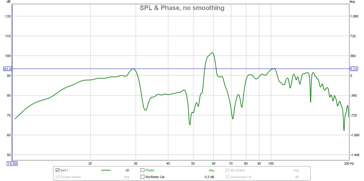

Εντάξει, έχουμε δει και χειρότερα.
[DOUBLEPOST=1535407120][/DOUBLEPOST]Αυτο το mode στα 60 σκοτώνει. Βαλε το Cross στα 100...το ηχείο υπαρχει περίπτωση να έρθει πολύ μπροστά;

ότι μπορεί ναι απλά μετά δεν θα είναι λάθος εφόσον θα πλησιάσει τη θέση ακρόασης. οι αρχικές ήταν στους 70 το πήγα στους 48 από τον πίσω. να δοκιμάσω 1μ?
32.353
93.277
1,20
Πριν το κουνήσεις μέτρα με το cross στα 100

για να καταλάβω είναι χειρότερο αυτό το peak από το βύθισμα που έχει λίγο πιο χαμηλά?
32.353
93.277
Βύθισμα ειναι ενα στενό στους 50 και στους 70. Πολυ στενό. Μην του δίνεις σημασία
Βαλε κρος στα 100 ντε
