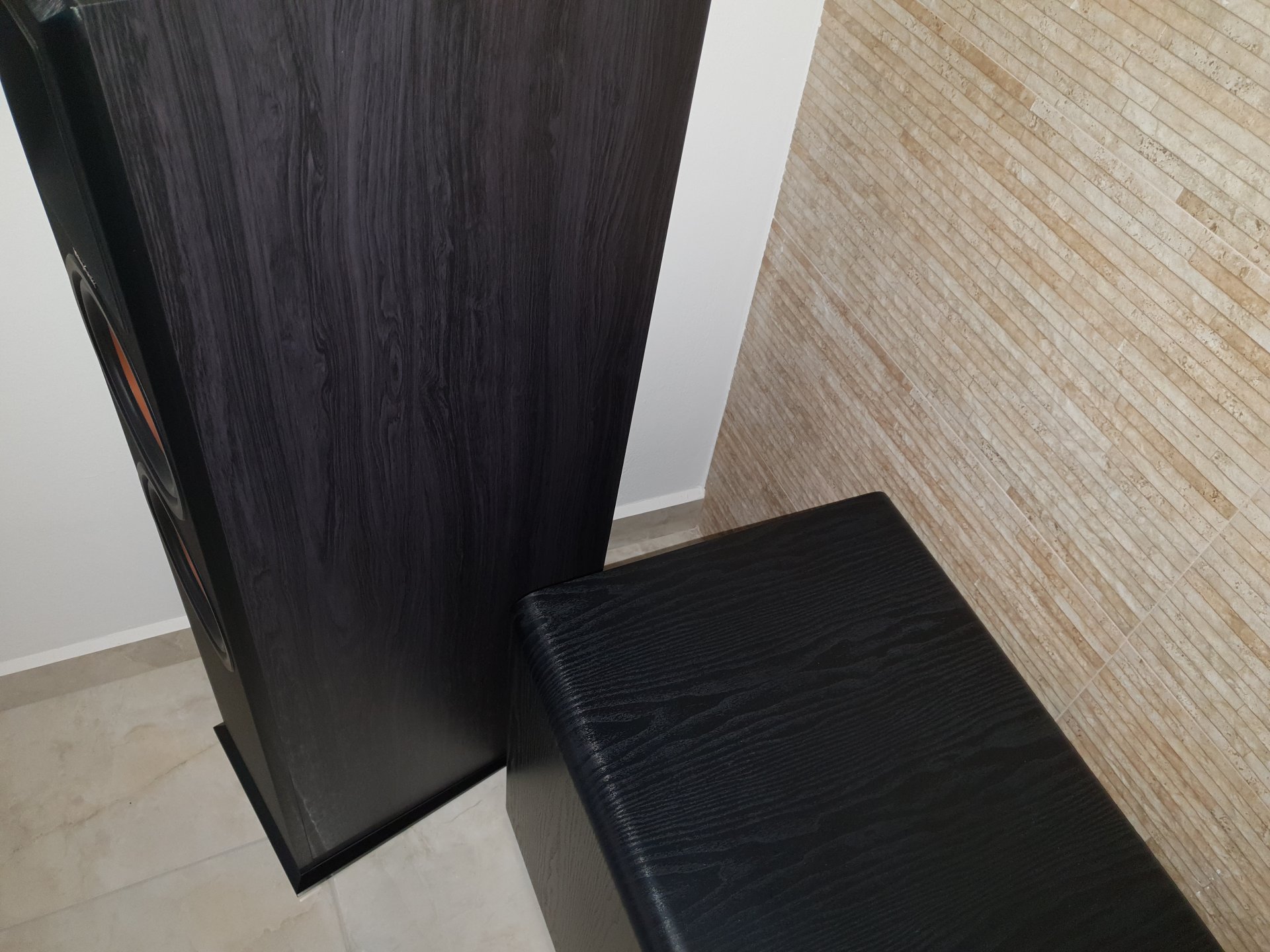

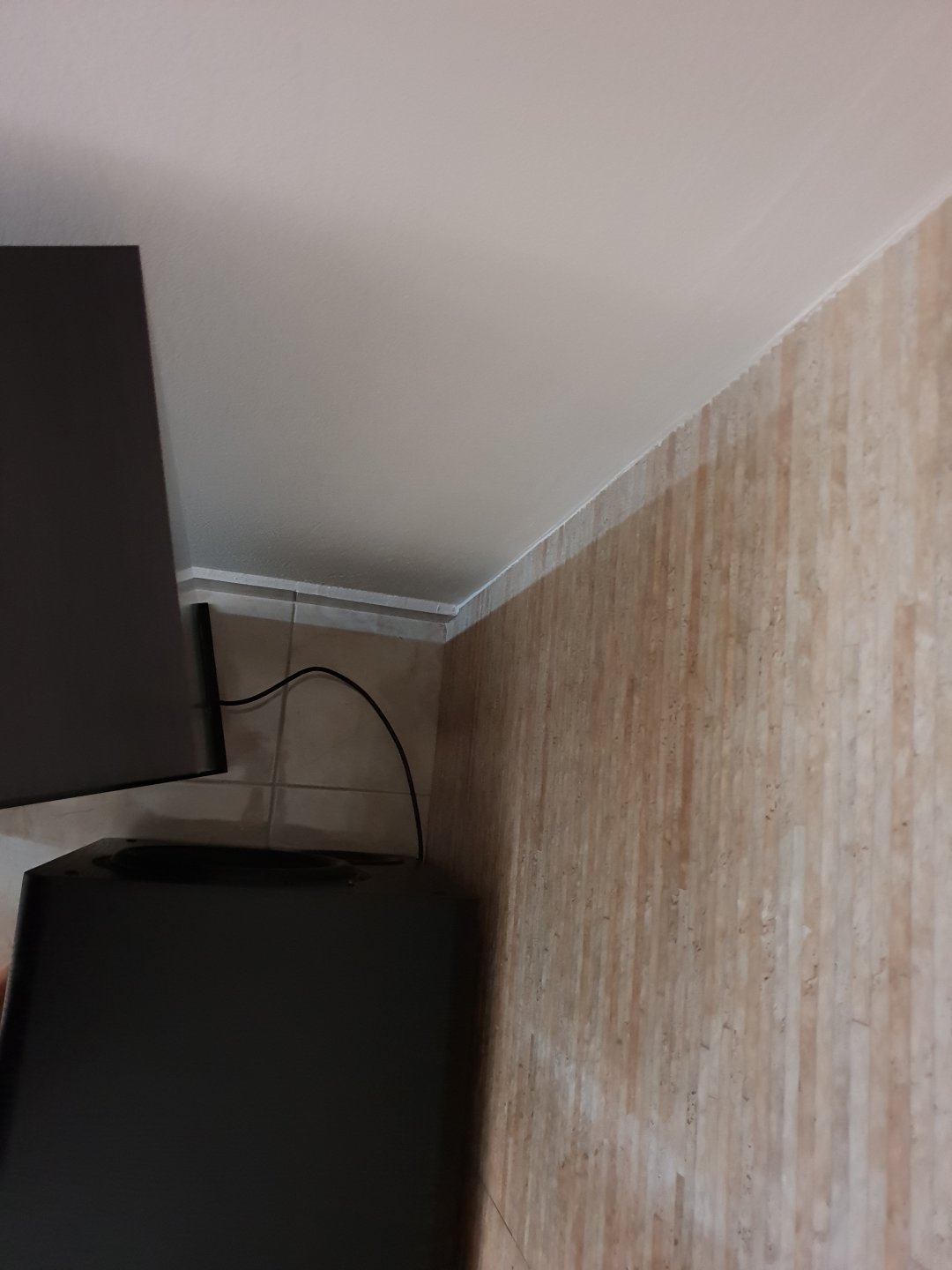

και κάτι άλλο αν το πάω πιο πίσω το μεγάφωνο του sub θα έρθει κοντά με το πλαϊνό του ηχείου

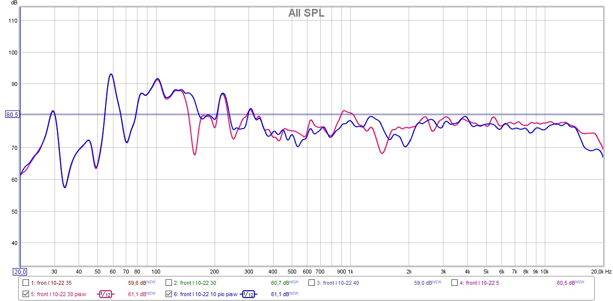

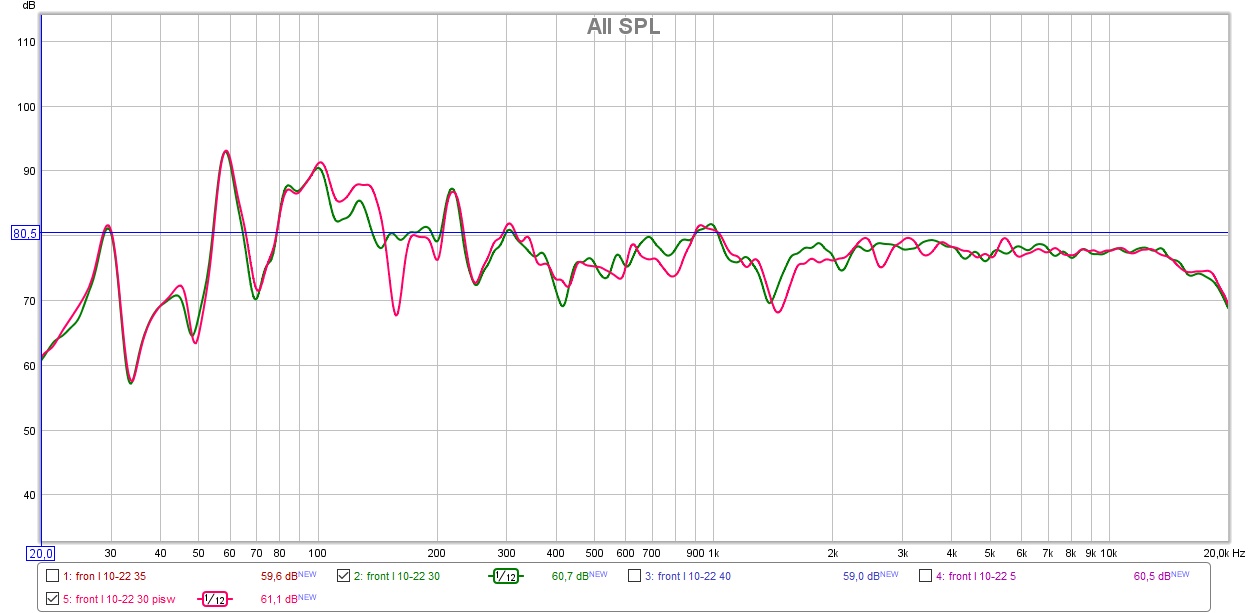

δεν βελτιώθηκε αντίθετα έγινε χειρότερο. Το πήγα 20 cm ποιο πίσω, πλέον από το πίσω τοίχο έχει κενό 15cm.

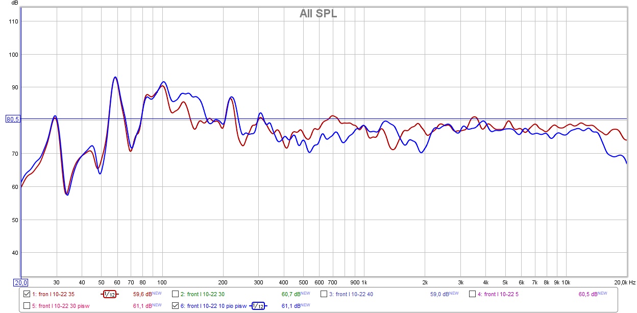

[DOUBLEPOST=1535384306][/DOUBLEPOST]το πήγα λίγο ακόμη πιο πίσω 5cm και μείωσα τις μοίρες στις 10
35 αρχικό με 10 πιο πίσω
και 30 πίσω με 10 ακόμη πιο πίσω
