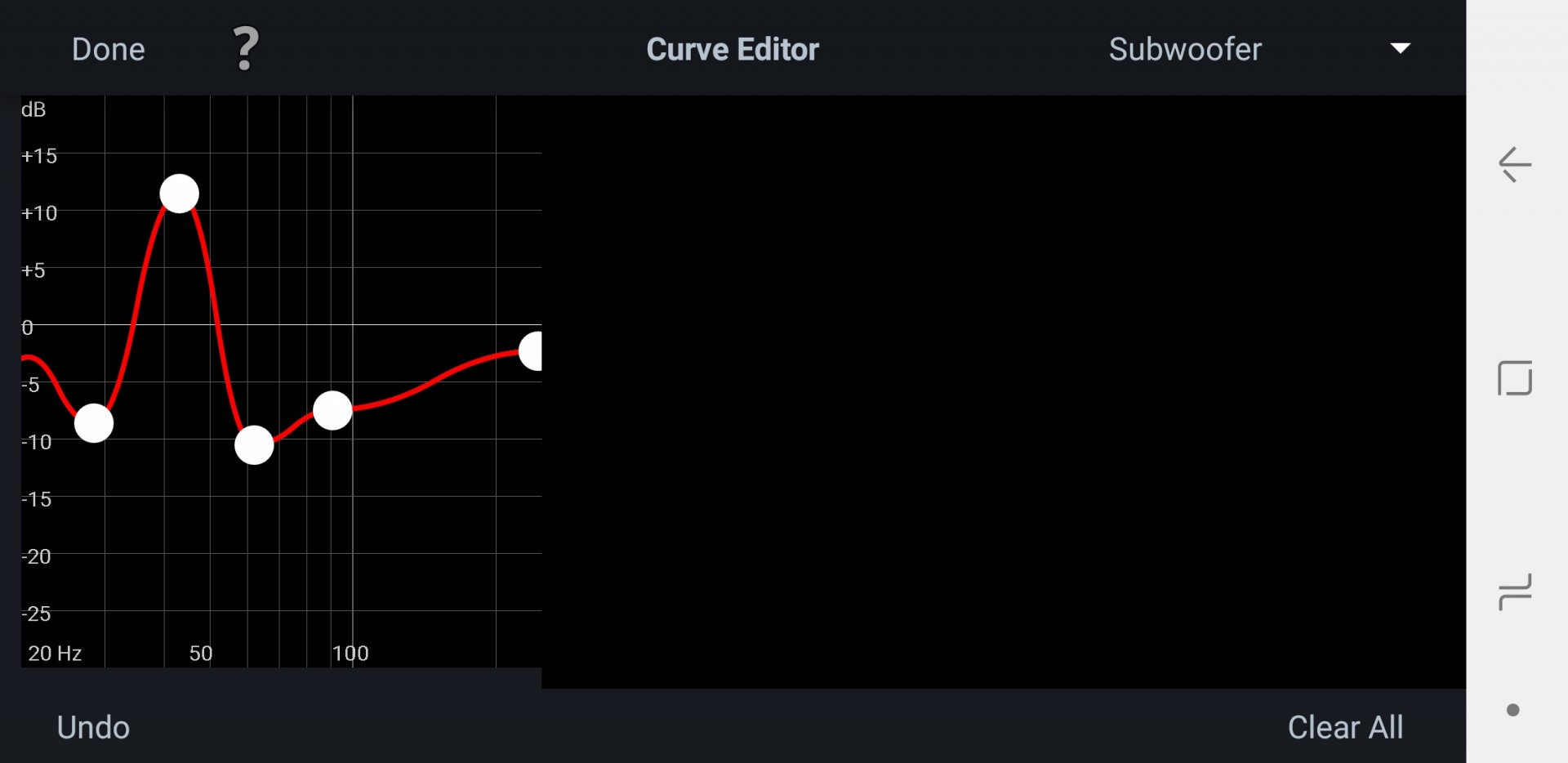

[DOUBLEPOST=1535665255][/DOUBLEPOST]Σίγουρα θα πείτε για τη ρύθμιση του sub αλλά έτσι κατάφερα να το φέρω.

[DOUBLEPOST=1535665255][/DOUBLEPOST]Σίγουρα θα πείτε για τη ρύθμιση του sub αλλά έτσι κατάφερα να το φέρω. View attachment 104247
τώρα το είδα
μην ανεβάζεις συχνότητες στο sub...παίξε με αρνητικές καμπύλες
καλύτερο αποτέλεσμα είχε;)

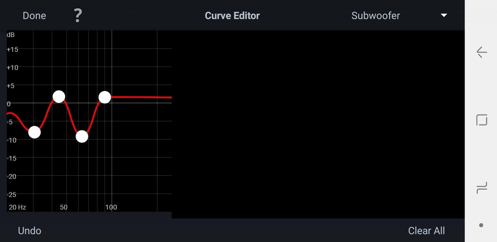

καλε τι ωραιες καμπυλες φτιαχνετε !!!
:party:
άσφαιρη καμπύλη....όπως βλέπεις δεν αντιδρά σε τέτοιες διακυμάνσεις το audyssey....ευτυχώς:D
μα ειναι eq με μυαλο ;):D
...την κουκιδα στα 30 τραβατην απο τα 20 ;)
βαλε και μια μετρηση με 1/6 και ανα 10db

Καλημέρα
θα δοκιμάσω πάλι το απόγεμα η βραδάκι κλασσικά. 1/6 είναι όλες οι τελευταίες ανά 5 όμως
είναι λίγο δύσκολο να παίξεις με ακρίβεια, δε σε αφήνει να έχεις 2 κουκκίδες πολύ κοντά μεταξύ τους.
πχ στη πρώτη στα 30 η επόμενη πού μπορώ να βάλω είναι το λιγότερο στα 42

Μόνο αρνητικό gain στα μπάσα.
Δώσε (αν θες) υψηλότερη στάθμη στο σαμπ από την πλάτη του, και στο equalization μόνο -x db, ποτέ θετικό gain.
ΥΓ. Δεν έχει νόημα να προσπαθείς να δεις μια φλατ καμπύλη απόκρισης στα μπάσα, κάτω από 100 κύκλους. Με τέτοιους χρόνους αντήχησης, είναι ανόητο να ασχολείσαι με το τι δείχνουν τα σχεδιαγράμματα απόκρισης.
Νόημα έχει το anti-mode, που προσπαθεί να αντισταθμίσει τα στάσιμα από τη συμπεριφορά του χώρου.
Την παύλα στην απόκριση μη την ψάχνεις στα μπάσα. Και να την επιτύχεις, χάλια θα παίζει.
Εδώ ισχύει το "δεν ακούς αυτό που βλέπεις στη μέτρηση απόκρισης".
Δυστυχώς, η μία θέση του μικροφώνου στις μετρήσεις, λέει μόνο για ένα σημείο στο χώρο την αλήθεια. Λίγα εκατοστά πέριξ αυτού του σημείου, είτε προς τα πάνω, είτε προς τα κάτω, ή δεξιά/αριστερά, υπάρχουν άλλες αλήθειες.
Γι'αυτό έχει νόημα η ηχητική φροντίδα του χώρου και οι πολλαπλές πηγές χαμηλών συχνοτήτων. Να υφίσταται μια ενιαία αλήθεια στις μετρήσεις..
