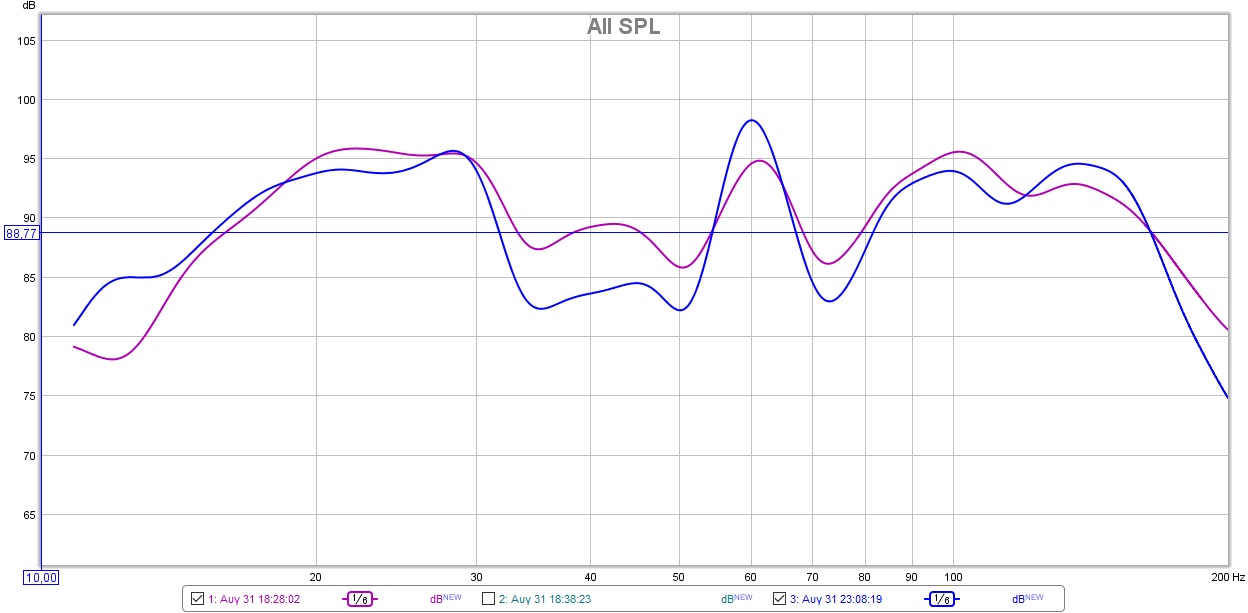

Όλοι νομίζω λέμε το ίδιο. Θα δω πόσω με πέρνει να κόψω ακόμη στα 100. Και να κόψω λιγότερο στα 20.

η πρασινη ειναι με app ;
αν ειναι βαλε την μαμα χωρις app να δουμε( δλδ αυτη που εφτιαξε το audyssey χωρις να επεμβεις με το app)

ρε συ, εκει στα 100 δεν ειχες τοσα db, τι εγινε ;
το sub ειναι οπως τοχες η του εχεις αλλαξει θεση ; και αν ναι ,πως τοχεις τωρα ;

Ναι είναι γυρισμένο 90 μοίρες προς τον τοίχο στη θέση που ήταν. Γιατί στους 100 πριν είχε τρυπαρα

Ο φίλος σήμερα, έκανε την πρώτη του πολύ καλή προσπάθεια.
Το πριν δε το εχω εύκαιρο.πιο μετα
Το τι εκοψα εδώ
Το λάθος που έκανε είναι ότι τον έπιασε να βάλει σίδερο.
Το οποίο λάθος οδήγησε σε ένα δεύτερο λάθος.
Να τερματίσει το άπ στο κόψιμο.
Το δεύτερο λάθος οδήγησε σε ένα τρίτο.
Να ''ξεχάσει'' ότι πρέπει να βγάλει κατηφόρα από τα 20 -> 100.
Η καλή προσπάθεια ποια ειναι τελικά?
Έχεις μπει στην σωστή λογική.
Κόβεις κορυφές.
Απλός πρέπει να σου φύγει ότι θα βγάλεις φλατ καμπύλη.
Ακόμα και αν καταφέρεις να βγάλεις μια τέλεια κατηφόρα θα ακούγεται χάλια.
Γιατί είναι σαλόνι.
Θα παίξεις όπως παίζει ο χώρος, θα αμβλύνεις τα μειονεκτήματά του.
ΥΓ: Δεν υπάρχει σωστή καμπύλη με κοψίματα -12 και -15. Έλεος !!!
[DOUBLEPOST=1535743600][/DOUBLEPOST]
Κάνε μια μέτρηση αριστερό + σαμπ μαζί.
Μόνο με κρος.
Να πάμε βήμα βήμα να τελειώνουμε σήμερα γιατί σε έχει φάει το ξενύχτι.

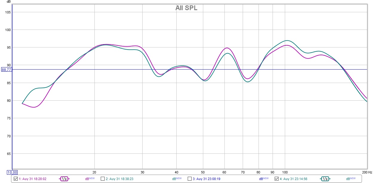

αυτή είναι χωρίς audyssey και η δικιά μου

[DOUBLEPOST=1535746718][/DOUBLEPOST]και αυτή το δικό μου vs μαμά audyssey? δε το πιστεύω ότι με 1/6 φαίνονται τόσο ίδια? χωρίς smoothness λες ότι δεν έχουν καμία σχέση.
audyssey green

λες οτι "αυτή είναι χωρίς audyssey και η δικιά μου"
τι εννοεις χωρις audyssey ?
βαζε ανα 10db ......και ο dimi το ιδιο εκανε και εμαθε οτι πρεπει να βλεπει ανα 10 :D
ειναι και καποιοι που δειχνουν ανα 20db :roflmao:
....εσυ μην το κανεις ;)
