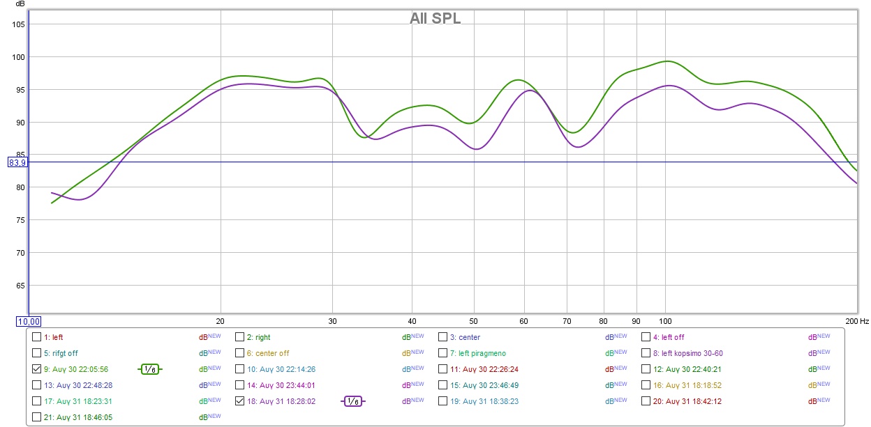

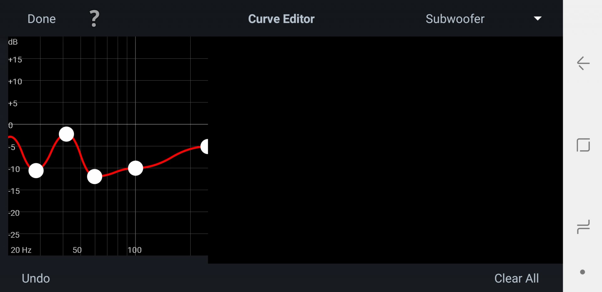

με το app δεν είναι τόσο εύκολο. Παρασύρει και άλλες συχνότητες μαζί.
Πάντα γίνεται αυτό.
Για αυτό σου λέω βήμα βήμα.
Ρίχνεις πολλές μεταβλητές και δεν θα βγάλεις άκρη.
4.569
7.891
Μην πειράζεις τα 20, δημιουργείς μεγαλύτερο πρόβλημα.
Βρες την ένταση του σαμπ, κόψε με βήματα στα 60.
Κόβεις 3 db και μετράς, κόβεις 6 db μετράς.
Μετά πας στα 100 και κάνεις μια από τα ίδια.
Μην τα πειράζεις όλα μαζί, δεν θα βγάλεις άκρη.
δλδ μου λες να ασχοληθώ περισσότερο με τα 60 και όχι με τη βύθιση που κάνει 30 με 55 και μέχρι τα 30 όπως είναι

Αυτό σου λένε όλοι.
Δεν μπορείς να δίνεις db.
Δες αν μπορείς να γλυτώσεις χωρίς κόψιμο στα 20, γιστί σου δημιουργεί μεγαλύτερο πρόβλημα.
Δες πρώτα τι μπορεί να γίνει στα 60.
Μετά στα 100.
Μετά στα 20.
Κάπου θα πάρεις μια χρυσή τομή. Είπαμε...

Από το 20 προς το 100 πρέπει να είναι κατηφόρα.
Η άλλη λύση είναι να κόψεις στο 100 αλλά το έχεις παραχ3σει στο κόψιμο.
[DOUBLEPOST=1535737085][/DOUBLEPOST]Κάνε μια μέτρηση αριστερό + σαμπ μαζί.
Μόνο με κρος.
Να πάμε βήμα βήμα να τελειώνουμε σήμερα γιατί σε έχει φάει το ξενύχτι.

Κόψε λίγο απο 100Hz
Εδω ο dimi λέει κι άλλο στα 100 προφανός για να κατηφορίζει. Δεν εχει μεγάλο περιθώριο 2-3 db ακόμη

Το ίδιο πράμα λέμε με τον Δημήτρη.
Κατηφόρα 20 - 100.
Ο τρόπος διαφέρει, μάλλον γιατί εγώ είδα και το επόμενό σου μήνυμα που τα έχεις πετσοκέψει.
Μόνο με κρος.

Η άλλη λύση είναι να δόσω + στα 20 όχι 60 έτσι νομίζω
4.569
7.891
Με έχετε μπερδέψει τελείως :lolsign:
Νομίζω ο Περαστικός μας μπέρδεψε. Θέλουμε κατηφόρα σωστά? Τότε η στα 20 πρέπει να κόψω λιγότερο ή στα 100 και μετά να κόψω ακόμη περισσότερο.
