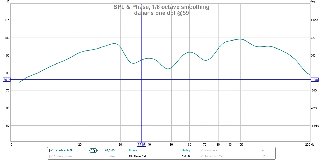

[DOUBLEPOST=1535751036][/DOUBLEPOST]Και δυστυχώς δίνοντας ένταση μετά την ισοστάθμιση με το audyssey μπερδεύεται η περιοχή κρος.
Ψιλά γράμματα;
[DOUBLEPOST=1535751180][/DOUBLEPOST]Καλύτερα δώσε από το app, με έξυπνες τελίτσες
μπορεί να ανεβάσει και από το app την ένταση του sub

Γιατί να μην δώσει από το ίδιο το σαμπ;
Θα μπερδευτεί πάλι αυτό το Audy;
από το app κάθε φορά που αλλάζεις κάτι...ξανακάνει τους υπολογισμούς
και το sub από όσο θυμάμαι πρέπει να το έχει στα 3/4 ήδη
Γιατι τα 12db/oct θα γίνουν μπέρδεμα/oct επειδή θα ανεβεί η στάθμη του σαμπ και στην περιοχή του κρος χωρίς όμως να ανεβεί του ηχείου, και χωρίς να το πληροφορηθεί ο Marantz, ο οποίος θα νομίζει άλλα...
όχι την ένταση στο sub την έχω στη μέση όχι 3/4. διαφορετικά δεν ξεκινάει την διαδικασία το audyseey. Θέλει να μετρήσει 75 db pink noise από το sub. και αυτό συμβαίνει αν ρίξω την ένταση στη μέση.
νόμιζα ότι χθες που κατέβαζες καμπύλες από το app το είχες ανεβάσει για να πατσίσεις την χασούρα db
άρα μπορείς να παίξεις και άλλο με κατέβασμα στο app με το sub;)

δεν έχει να κόψει άλλο τα τερμάτισα πριν

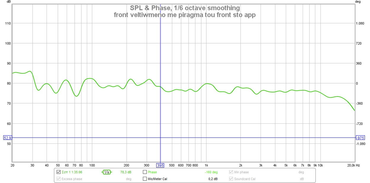

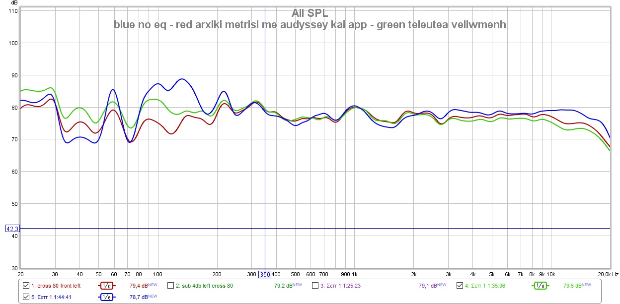

[DOUBLEPOST=1535755228][/DOUBLEPOST]λοιπόν κάτι κάνουμε νομίζω

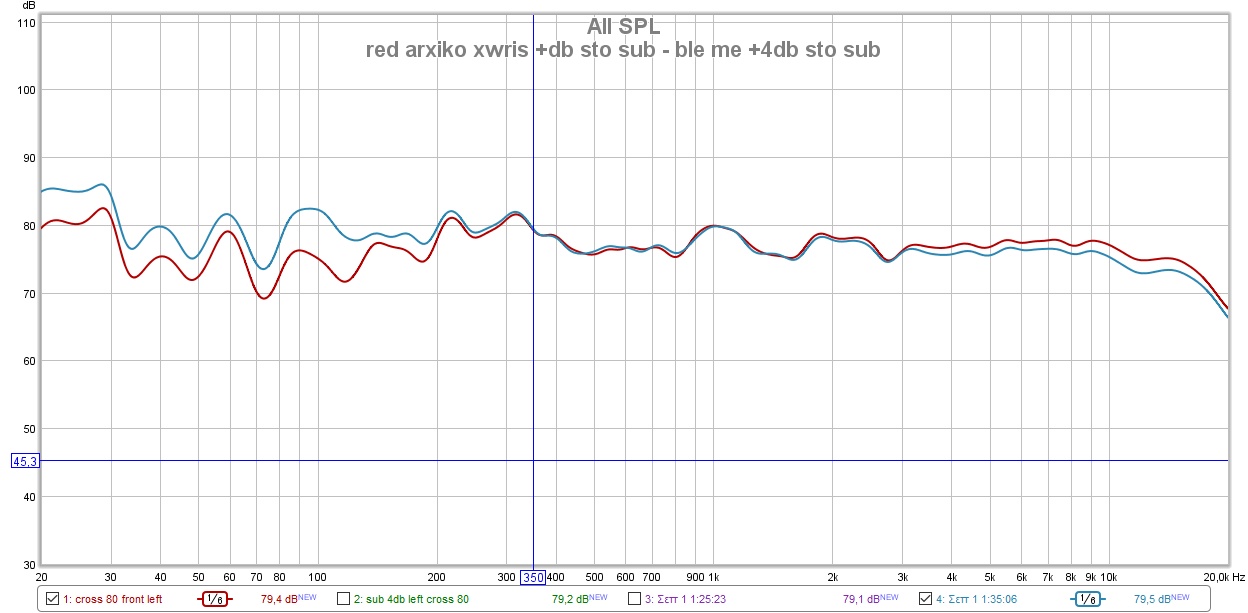

Tο κρος με τα ηχεία-sub το έχεις στα 80?
μπορείς να ανεβάσεις την ισοστάθμιση του sub από το app?
το lfe ή των front? πίσω στο sub είναι τέρμα πάνω

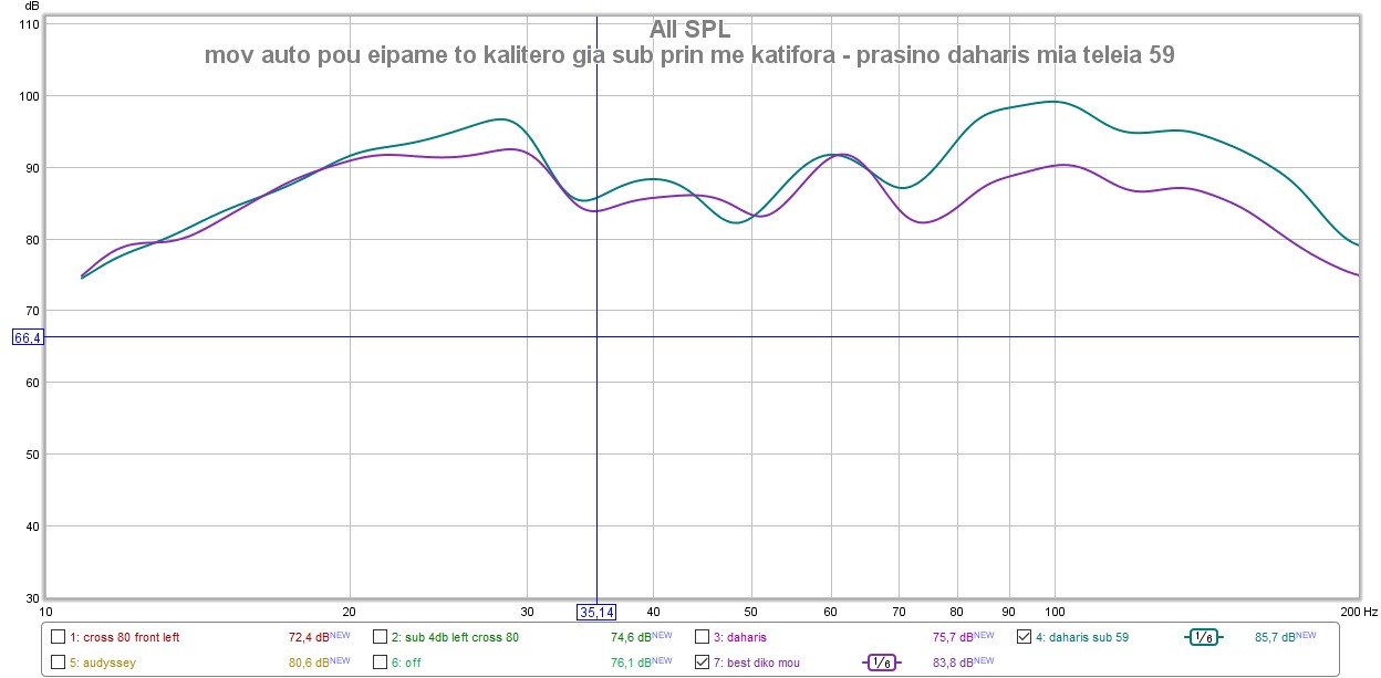

[DOUBLEPOST=1535755790][/DOUBLEPOST]μια σύγκριση. την τρύπα εκεί στα 120++ δεν μπορώ να βάλω και στο παιχνίδι τα front?
των front ήθελα να πω...λάθος διατύπωση:)
από το sub ανέβασε τις βουλίτσες που έφτιαξες

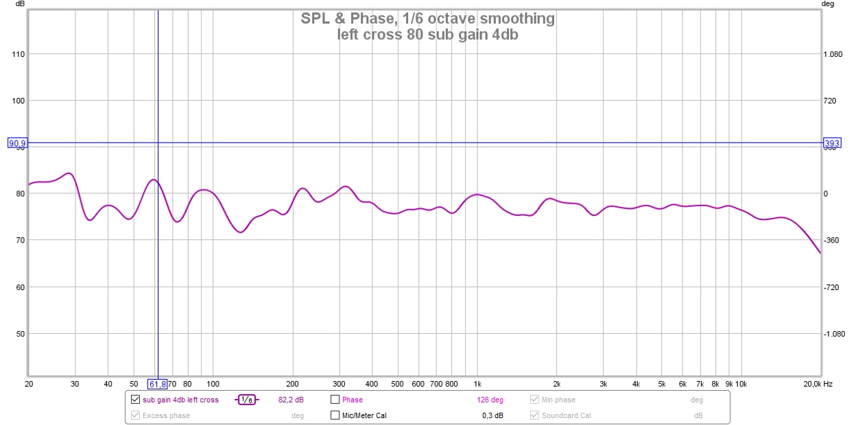

πχ εδώ έκοψα στο front μετά τα 200 και έδωσα λίγο μέχρι τα 20 και βγήκε η πράσινη
εγώ θα σου έλεγα να μην δώσεις πουθενά
το audyssey δουλεύει κάπως περίεργα όταν έχει πολλά φιδάκιια και θέλει απλότητα στην επέμβαση
θα ήθελα να δώσεις τέρμα το sub και να κατεβάσεις μόνο τα 59hz προσοχή..59 να γράφει η βούλα
για να καταλάβω. να βάλω μόνο μία βούλα στα 59 και να κατεβάσω? δεν γίνεται αυτό. πρέπει μια πριν και μία μετά γιτί ότι είναι μετά τα 59 θα τα κρατήσει κάτω

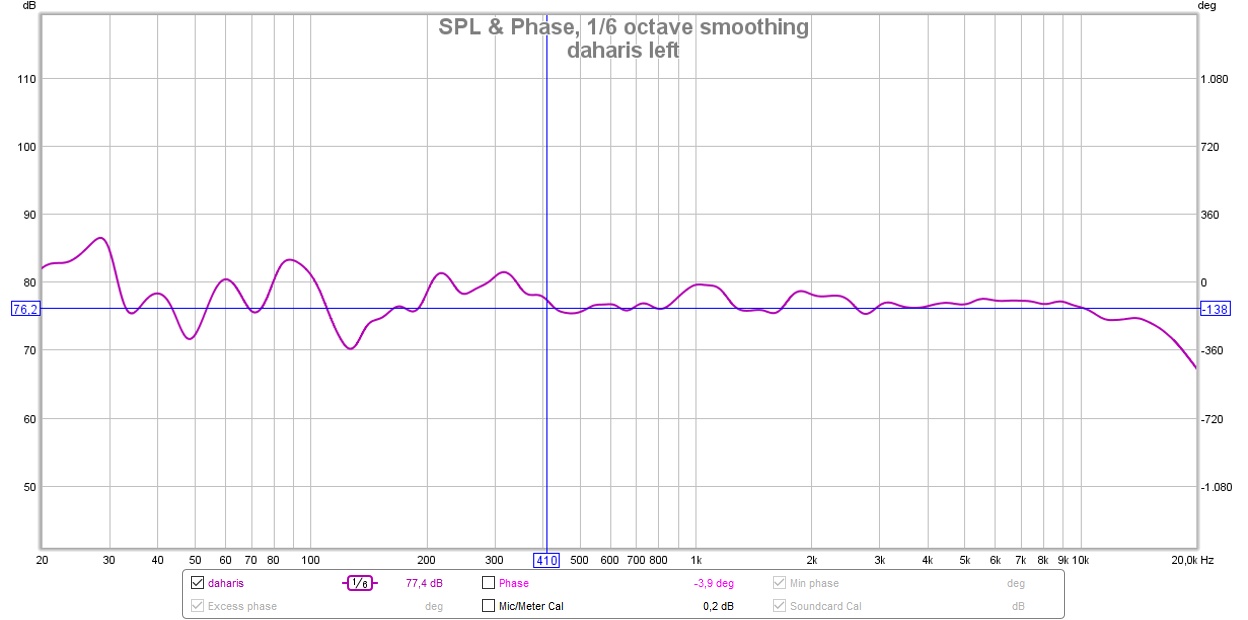

[DOUBLEPOST=1535757299][/DOUBLEPOST]Τα τελευταία για σήμερα με αυτά που είπε ο @daharis666
