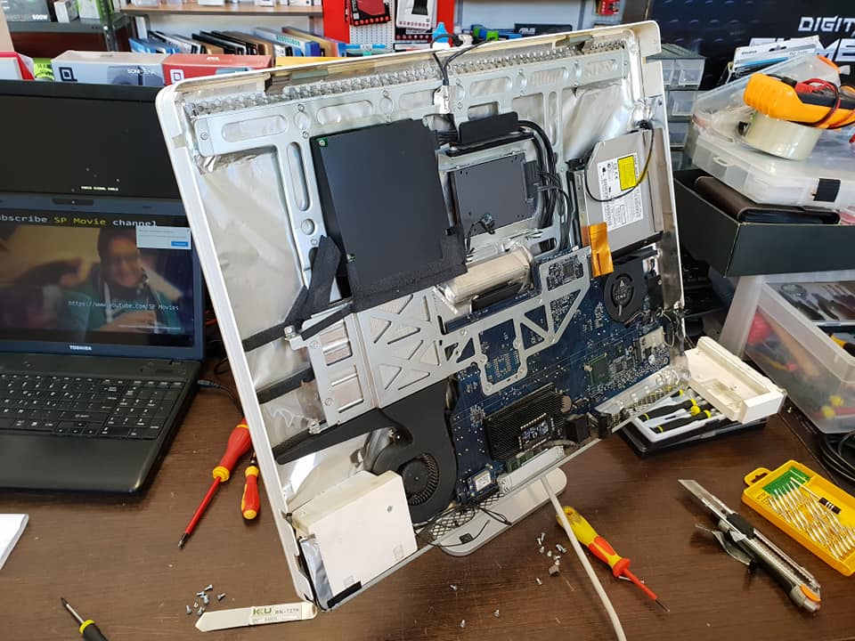

Mac καλό μόνο νεκρό. του κάνω χειρουργείο ανοιχτής καρδίας:roflmao:

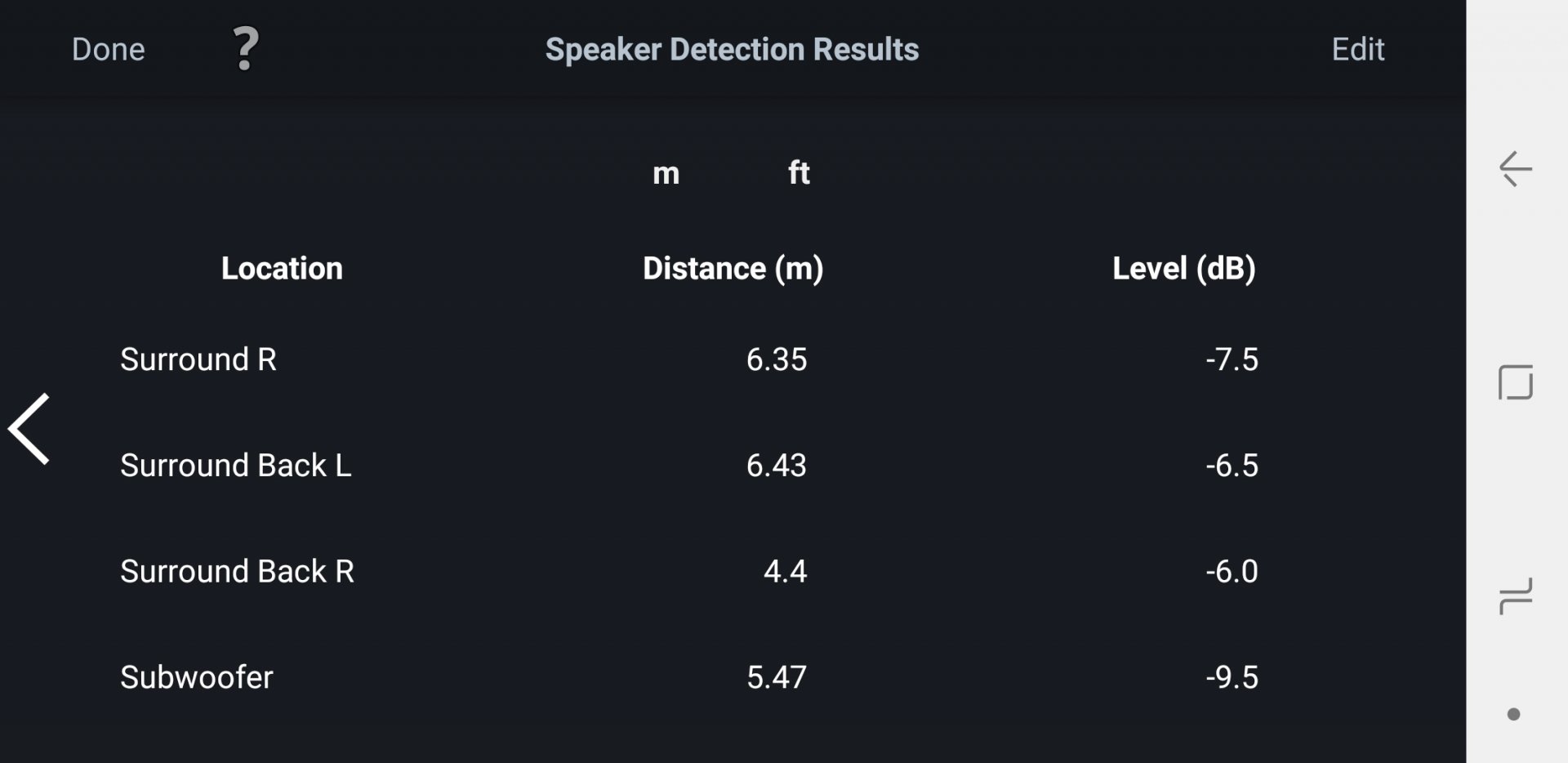

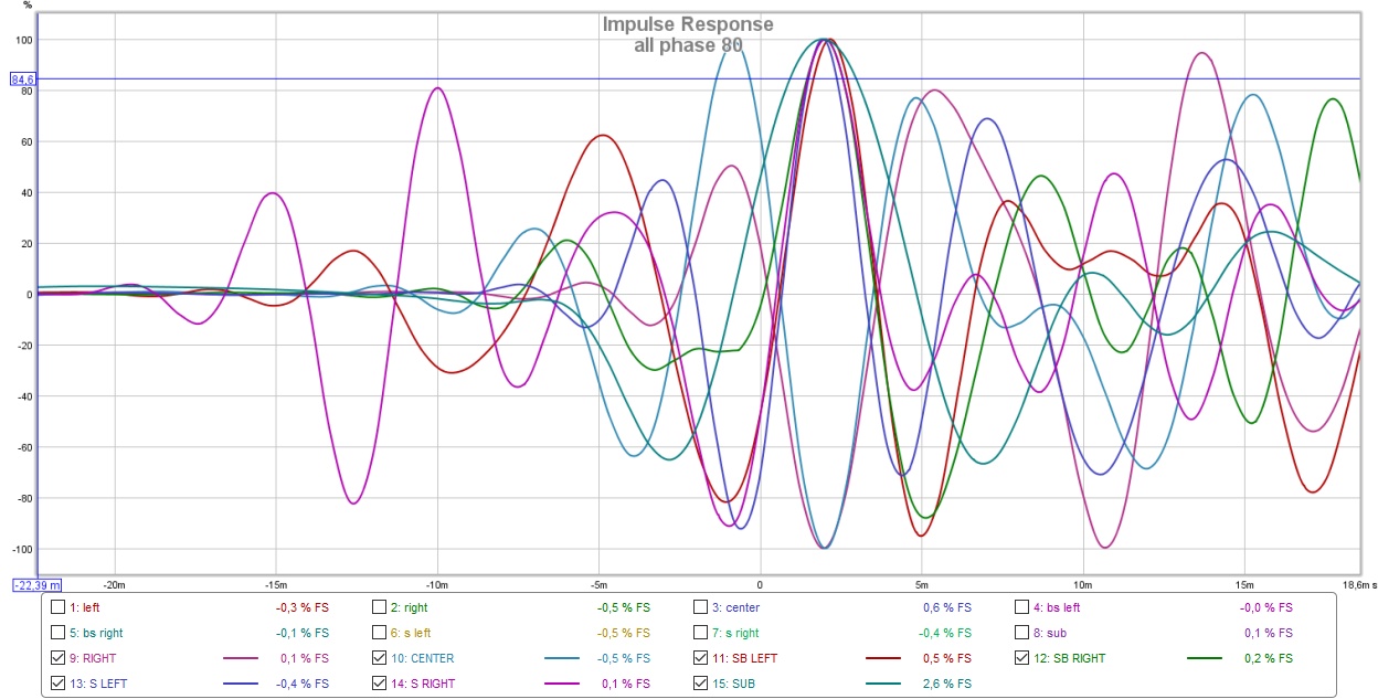

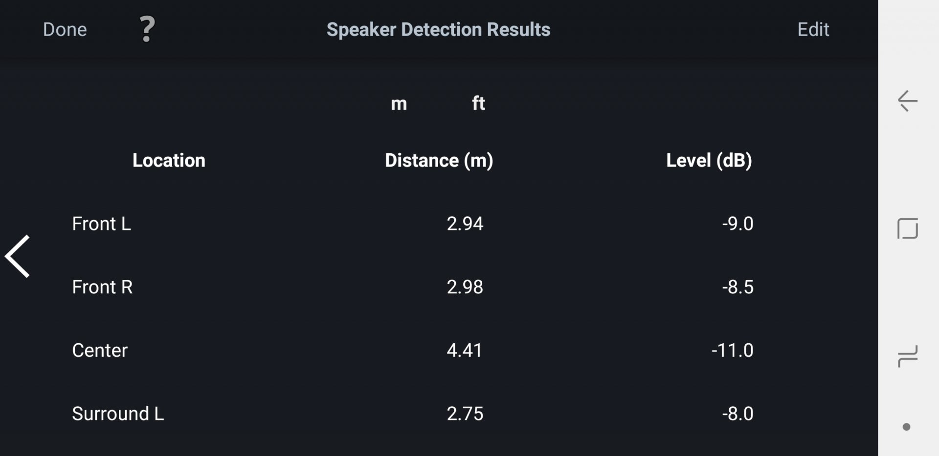

Συνεχίζω μετά από μια μερική παύση μερικών ημερών. οι δοκιμές βέβαια όποτε έβρισκα λίγο χρόνο γινόντουσαν κανονικά.
να ξεκινήσω με το να ανεβάσω διάγραμμα με όλα τα ηχεία σε φάση στα 80 κροσ.
έριξα πολύ διάβασμα αυτέ τις μέρες και έψαξα αρκετά το forum για να βρω διάφορες λύσεις.
small cross 80 μετά από audyssey -31 dbfs σε reference ένταση 0
σε κάποια ηχεία χρειάστηκε να αυξήσω πολύ τις αποστάσεις αλλά το αποτέλεσμα σίγουρα είναι γενικά καλύτερο.

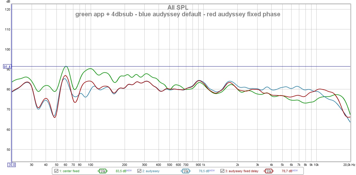

έχω μαζέψει υλικό.
στο διάγραμμα παρακάτω βλέπουμε
Τα front
1. default audyssey
2. default audyssey αλλά με πειραγμένες αποστάσεις (phase)
3. default audyssey αλλά με πειραγμένες αποστάσεις (phase) + διορθώσεις με το app + 4db στο sub

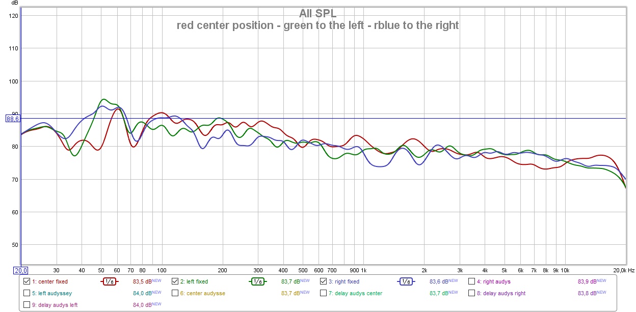

[DOUBLEPOST=1536927820][/DOUBLEPOST]Υπάρχει όμως μυστήριο στην υπόθεσή μου. Τόσες μέρες μετράω σε συγκεκριμένη θέση μετρημένη με μέτρο με το κεφάλι καρφί να μη γέρνει μπροστά.... και και.
όμως μετρήσεις στις ακριβός διπλανές θέσεις δείχνουν άλλα πράγματα. μιλάμε για απόσταση αριστερά και δεξιά 50-60 cm.
Λογικό και αναμενόμενο.
Όσο πιο αφρόντιστος ο χώρος, τόσο μεγαλύτερες οι διακυμάνσεις πέριξ της θέσης ακρόασης.
Κανονικά πρέπει να μετράς σε πολλές θέσεις πέριξ της θέσης ακρόασης, και να διορθώνεις την συνολική εικόνα που παίρνεις, όχι ένα σημείο.
Διότι, θες στο χώρο να παίζει σωστά, όχι στο σημείο.
Διότι ακούς το χώρο, πως παίζει αυτός, δεν ακούς κάποιο σημείο..

4.569
7.891
Τίποτα. ;)
Καλά είναι.
Θα μπορούσε να είναι πολύ χειρότερα.
Πάλι καλά να λες.
το ότι χρειάστηκε να ανεβάσω ένταση στο sub για να έρθει έτσι μαζί με τα front είναι λάθος? γιατί με spl meter αν το μετρήσεις είναι πιο δυνατό από τα υπόλοιπα.
