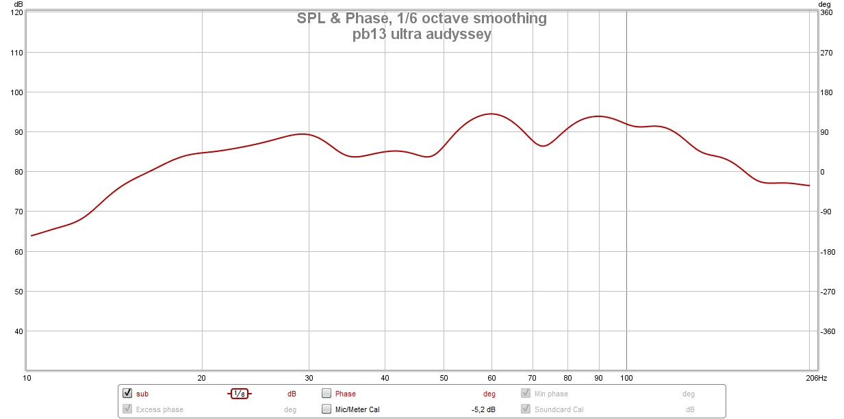

Μετά από κάτι μήνες και αρκετές αλλαγές σε μηχανήματα. Είπα να τρέξω ένα audyssey να δω τι κάνει το pb13 σε σχέση με το pb2k στον ίδιο χώρο στην ίδια θέση αλλά με ένα καναπέ μπροστά του λόγο των ημερών.
pb2k audyssey
pb13 ultra audyssey

τα χαρακτηριστικά του δωματίου φαίνονται. δεν ξέρω αν φταίει ο καναπές που είναι το χέρι του στους 40 πόντους μπροστά του ή τα χαρακτηριστικά του sub. φαίνεται εμφανή βελτίωση.

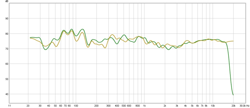

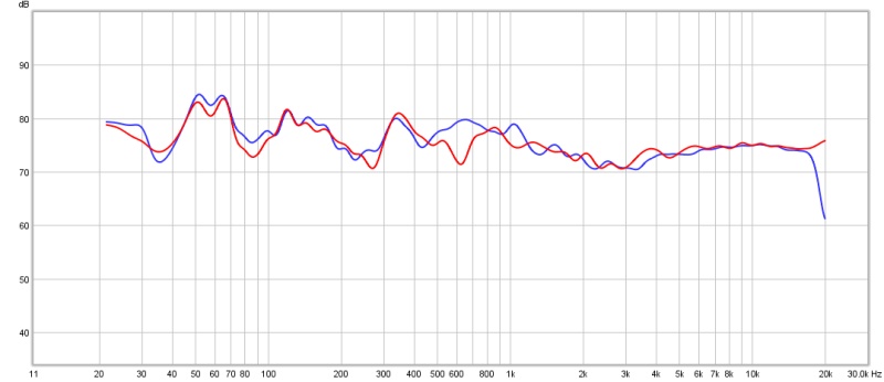

Σήμερα λοιπόν έκανα ξανά μετρήσεις μετά από σχεδόν ένα χρόνο και είδα κάτι πολύ περίεργο. Έχει μία σημαντική πτώση στις υψηλές συχνότητες σε σχέση με την προηγούμενη μέτρηση:idk:. Παραθέτω εικόνες... Μετά ξαναμέτρησα και το ένα έφτιαξε, το άλλο δεν. Τι γίνετε μπήκε ο έξω από εδώ στα ηχεία ή το μικρόφωνο;

κλείσε-άνοιξε τον ενισχυτή και λογικά θα είσαι οκ;)

να ανεβασεις ενταση στην υπαρχον ρυθμιση για να δεις αν ειναι σταθερη η αποκριση και σε υψηλοτερα spl....

Στις συχνότητες που έχει πτώση,δεν επηρεάζεται το αποτέλεσμα.
Ούτε αρχείο υπάρχει, αλλά ούτε και το καλύτερο αυτί πιάνει τέτοιες συχνότητες. Εκτός αν είμαστε υπεράνθρωποι. Τώρα αν μας ενδιαφέρει το ψυχολογικό, το ψάχνουμε....

Έκανα μετρήσεις επανειλημμένες με άλλο υπολογιστή και όλα φυσιολογικά. Ξαναέκανα με τον παλιότερο και 1 στις 2 μου βγάζει πτώση μετά τις 16k. Είναι και η λίγο παλιότερη έκδοση software. Βέβαια δεν μου τα έκανε αυτά ποτέ.

Ασχετως με την πτώση στις πολυ ψηλές συχνότητες, αυτές οι μετρήσεις είναι με ισοστάθμιση; Τι βλέπουμε εδώ;

Όχι άνευ. Απλά είχα λίγο χρόνο και μέτρησα:gamer:. Μου έκανε εντύπωση πάντως το "λάθος". Γιατί:idk:

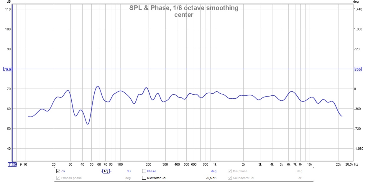

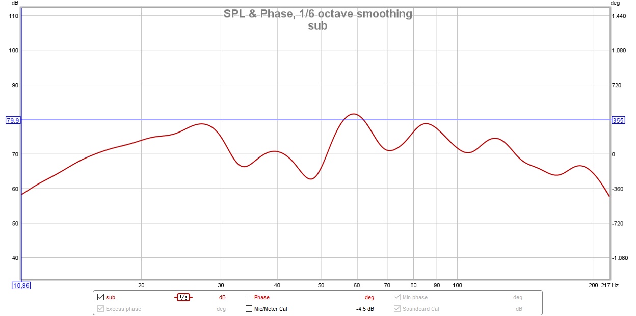

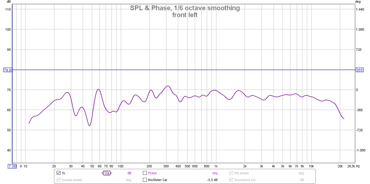

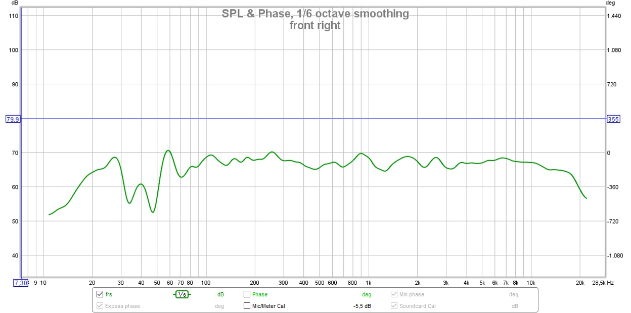

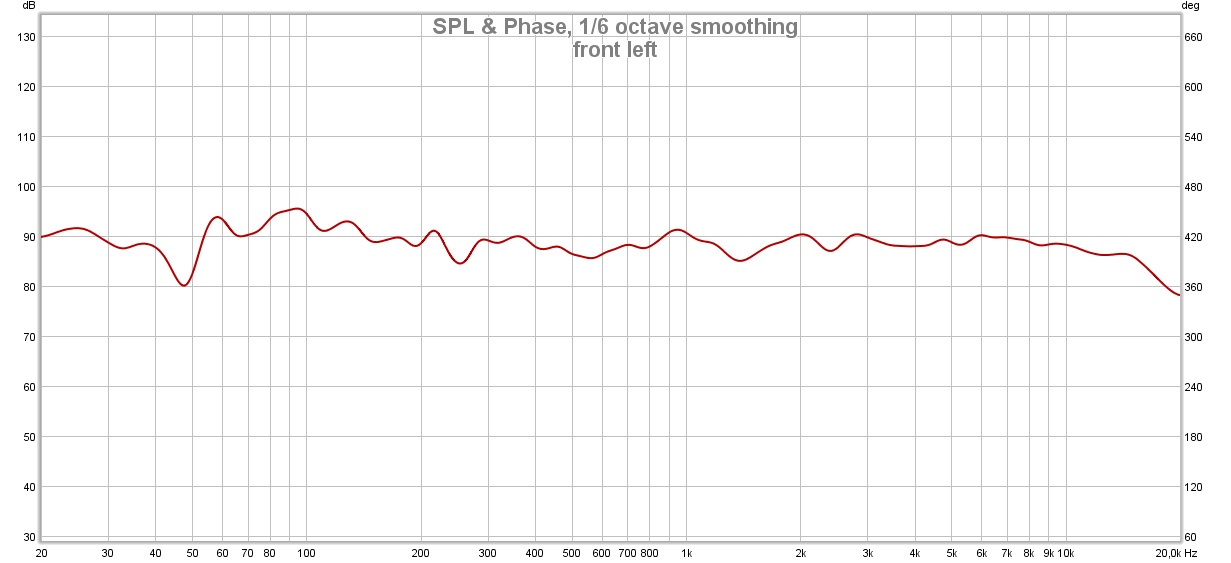

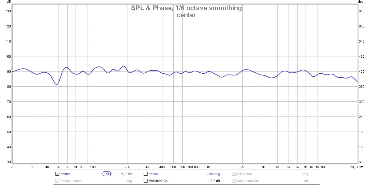

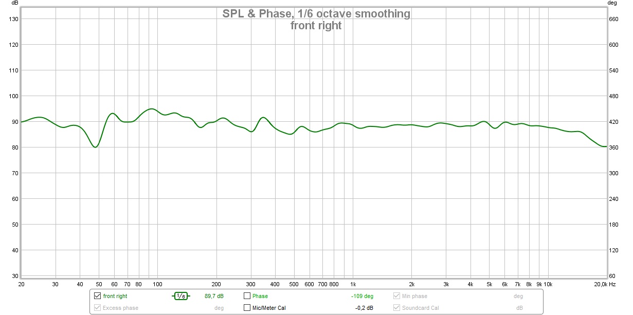

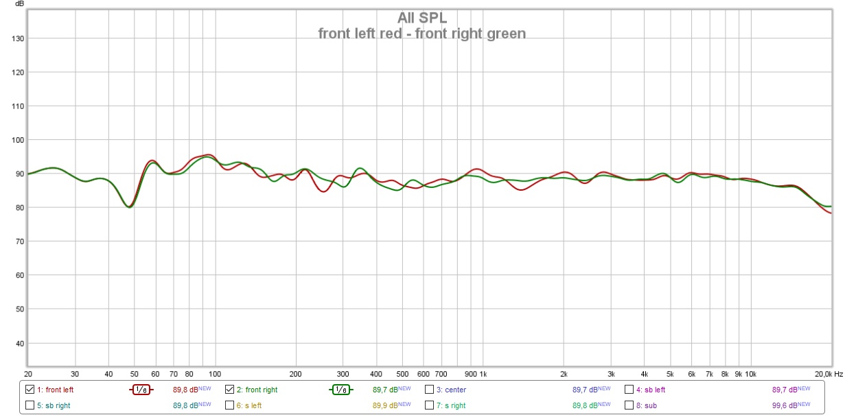

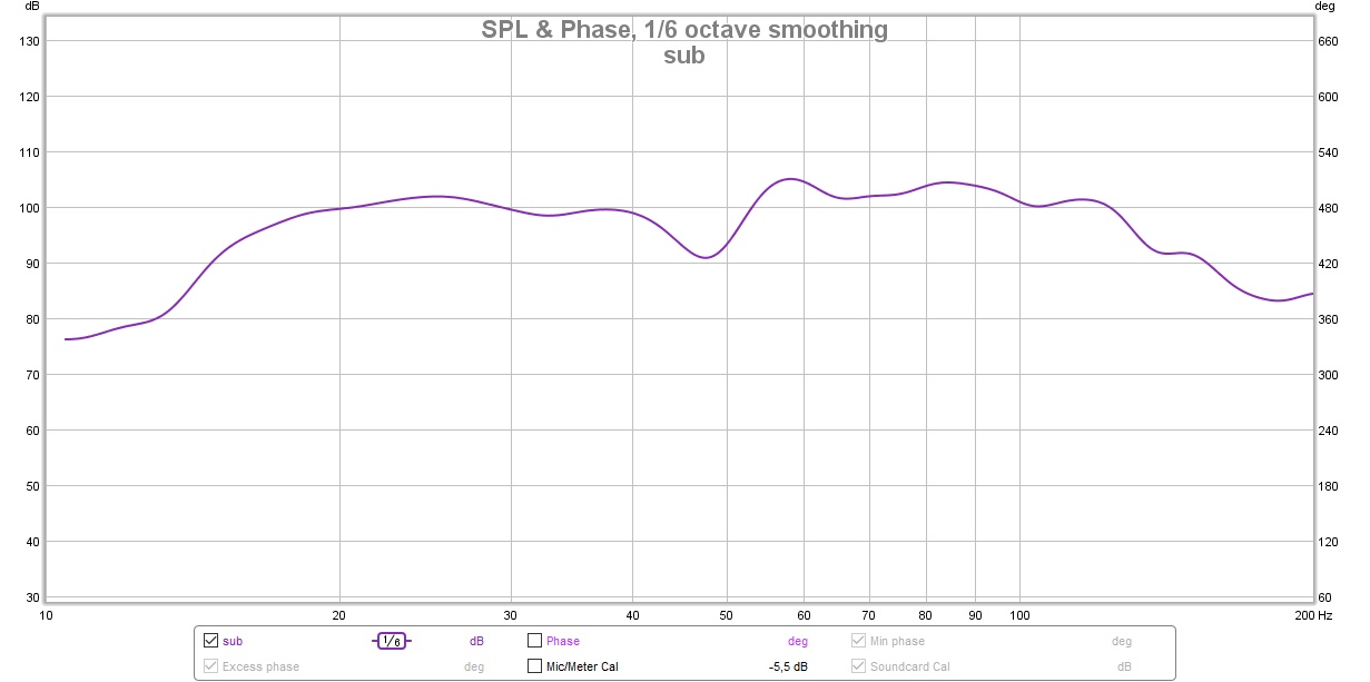

Καλησπέρα στη παρέα. Μετά τις Χριστουγεννιάτικες διακοπές και με αναβαθμίσεις σε sub (pb13 ultra) έδωσα το pb2k και έναν ακόμη τελικό crown xls 1502 για τα front επιτέλους έτρεξα από την αρχή audyssey 8 position και εδώ τα αποτελέσματα. είναι τελείως απείραχτα ούτε app τίποτα.
όλα τα έπιπλα και το sub βρίσκονται στις ίδιες θέσεις. οι διαφορές είναι στο χαλί που υπάρχει πλέον και τα ηχεία έχουν 5-6 μοίρες μικρότερη κλίση.
Πιστεύω με λίγο πείραγμα με το app να ασχοληθώ λίγο να τα φέρω φασικά και με το dsp του pb13ultra για αφρόντιστο χώρο να γίνει καλή δουλεία.
[DOUBLEPOST=1547069717][/DOUBLEPOST]να πω την αλήθεια έπαιξα λίγο με το app μήπως μαζέψω την ακύρωση στους 48 αλλά δεν έρχεται με τίποτα. θα δοκιμάσω με άλλα mode στο 13αρι να το ταπώσω τελείως ή με μία τρύπα κλειστεί και με το dsp του να δω μήπως καταφέρω κάτι.

παίξε με άλλες θέσεις στο σαμπ μήπως φύγει η ακύρωση στους 48 (και πάει αλλού :D)

η μόνη άλλη θέση για να δοκιμάσω το θηρίο είναι στον πίσω τοίχο αντίθετα που πιστεύω θα έχει το ίδιο αποτέλεσμα. και το άλλο που σκέφτομαι είναι να φτιάξω έπιπλο και να μπει στο κέντρο κάτω από το κεντρικό.

Εστω και για να πάρεις μετρήσεις μπορείς να το βάλεις όπου θέλεις, όταν δεις κάπου βελτίωση σκέφτεσαι αν μπορεί να μπει εκεί κάπου. Ειδικά πριν κάνεις έπιπλο θα πρέπει να το μετρήσεις.
Αν και όπως μαθαίνουμε εδώ μέσα με ένα σαμπ δεν σώζεται η δουλειά. Και εγώ με ένα σαμπ έχω το ίδιο θέμα.
Τα υπόλοιπα στα έχει φέρει τέλεια το audyssey.
Το μεγάλο ερώτημα είναι τώρα που ξέρεις ότι υπάρχει αυτή η βουτιά εκεί στους 48 μπορείς να ζήσεις με την ύπαρξη της;
Και για να γίνει πιο πικάντικο το ερώτημα, αν δεν την είχες μετρήσει θα την αντιλαμβανόσουν; θα σε ενοχλούσε;
Και εν τέλει θα καταλήξει στο προαιώνιο ερώτημα, μέχρι πόσα λεφτά και κόπο είσαι διατεθειμένος να δώσεις για να εξαφανιστεί η ακύρωση στους 48 κύκλους;
Ολα τα παραπάνω ερωτήματα μόνο εσύ μπορείς (και οφείλεις) να τα απαντήσεις.

Πιστεύω ότι η λύση είναι αυτή που το τελευταίο καιρό έχει κατακλύσει το forum. 2o - 3o - 4o όσο ποιο πολλά sub μπορούμε να βάλουμε. Ίσως τελικά ήταν λάθος που έδωσα το pb2k. :idk:
