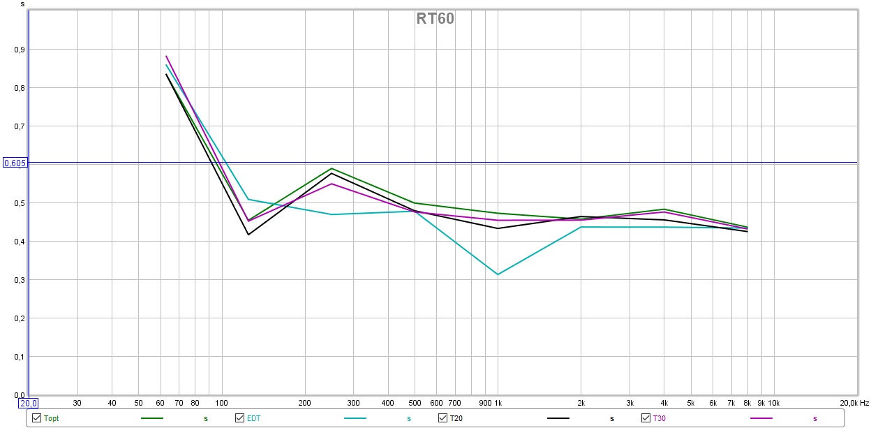

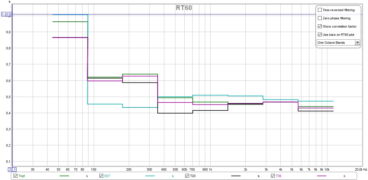

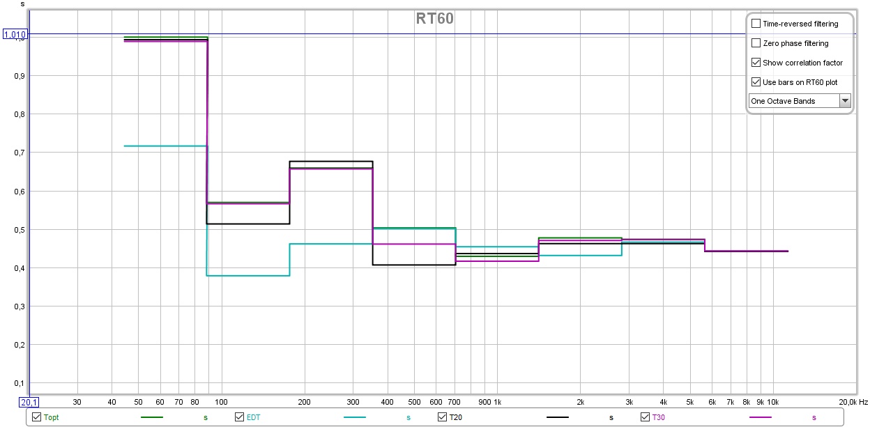

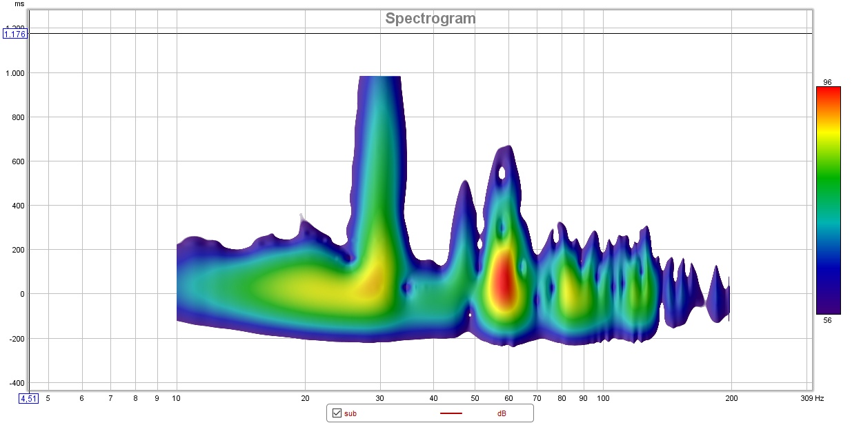

πάνε controls πάνω δεξιά στο γραναζάκι και πάτα να βγαίνει σε bars
22.273
15.548
ναι προσπαθώ να φτιάξω το volume όπως είπε ο Κεφάλας πιο πάνω αλλά δε μου βγαίνει
τωρα που ειδες τι παιζει, τρεξε απο την αρχη το audyssey, μετρησεις χωρις το app .
...μετα κανεις διορθωσεις .
να εχεις ιδια db σε ολα τα ηχεια και ας μην βγαινει 73 ας ειναι 76
στο ειχα πει οτι θα μπλεξεις με το rew :D
υπομονη
τωρα θα σου πει ο dimi να κατεβεις 2 μοναδες RT60 κ.λ.π. :D
..οταν βαζεις διαγραμμα να γραφεις μεσα σε αυτο αν ειναι eq on η off
1/6 smooth και ανα 10db...το διαγραμμα να ειναι οσα hz ειναι η καμπυλη π.χ 20-20khz τοσο να δειχνει ο πινακας....και αν εχεις 2 καμπυλες να ειναι αλλο χρωμα και με εντονη διαφορα χρωματος.

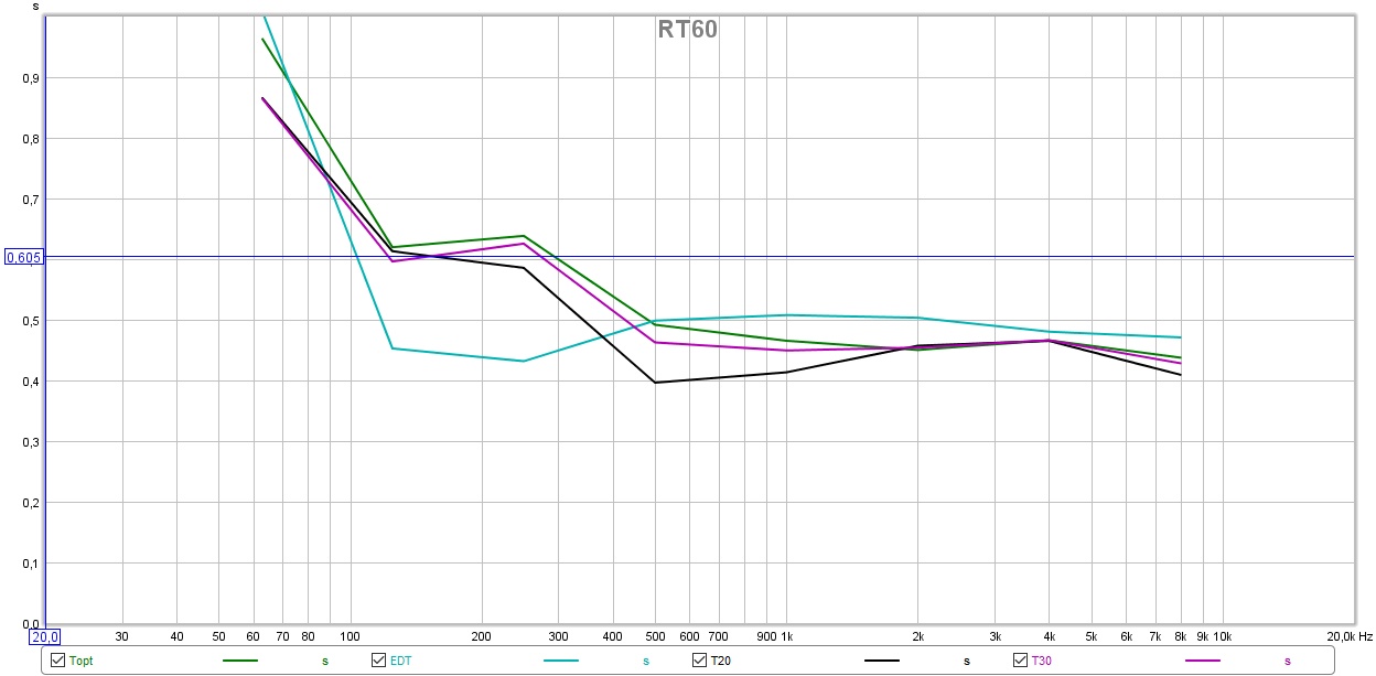

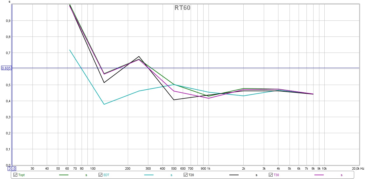

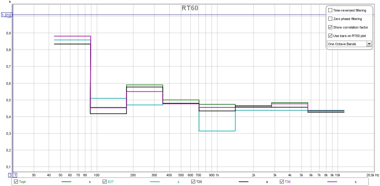

Επειδή όπως είπα δεν έχω σπουδές ή κάποιες ιδιαίτερες γνώσεις πάνω στον ήχο. και τα περισσότερα που διαβάζω είναι στα Αγγλικά και με ιδιαίτερες ορολογίες οπότε είναι λίγο δύσκολο να τα κατανοήσω πλήρως. Υπάρχει κάποιο νήμα που να εξηγεί κάποιες έννοιες? γιατί ναι μεν άρχισα να χρησιμοποιώ το rew αλλά κάποια πράγματα που μου ζητάτε να δείτε απλά τα ποστάρω χωρίς να καταλαβαίνω τι βλέπω. Προφανώς δεν θα τα μάθω όλα μέσα από ένα forum αλλά κάποιες έννοιες ώστε να καταλαβαίνω και εγώ αυτά που μου λέτε.
πχ το rt60 έχει να κάνει με αντανακλάσεις και χρόνο νομίζω?
2.576
4.327
RT60 is defined as the time, in seconds, it takes sound in a reverberant environment to decay 60dB in level. Measurements are usually made in narrow bands (octave or 1/3 octave), rather than broadband (20Hz to 20kHz).
Δηλαδή πόσο χρόνο χρειάζεται για να εξασθενήσει ένα σήμα 60db. Όσο μεγαλύτερος ο χρόνος τόσο περισσότερες οι αντηχήσεις που θα έχεις και αυτό είναι κάτι που δεν το θες. Ιδανικά στο 0,4ms και λιγότερο. Εξαρτάται από την γεωμετρία του δωματίου δηλαδή και από τα διάφορα modes που δημιουργούνται κάθετα και οριζόντια και η γιατρειά είναι περιποίηση του χώρου με απορρόφηση και αντήχηση
