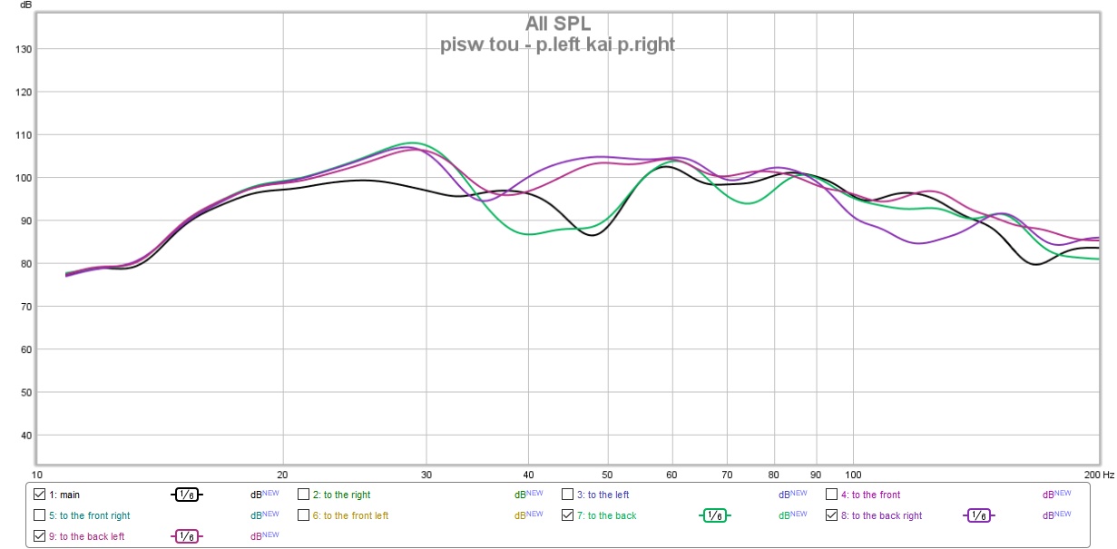

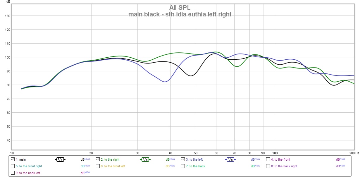

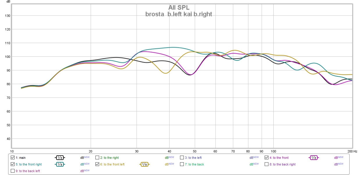

Ενδιαφέρον μετρήσεις μετά από καιρό και με αρκετό διάβασμα έχω συγκέντρωση πολύ ενδιαφέρον μετρήσεις.
αρχικά στη sweet spot έχω μια ακύρωση στα 48 HZ όμως τόσο καιρό δεν είχα μπει στη διαδικασία να δω τι γίνεται τριγύρω σε μια ακτίνα 40εκ.
οπότε έχω τις πρώτες μετρήσεις του sub.
[DOUBLEPOST=1547385826][/DOUBLEPOST]παρατηρούμε ότι είτε λίγο μπροστά είτε λίγο πίσω η ακύρωση παραμένει.
προς τα αριστερά έχουμε μια μετατόπιση της ακύρωσης στα 38Hz
ενώ προς τα δεξιά έχουμε μια γενικά πολύ καλύτερη απόκριση

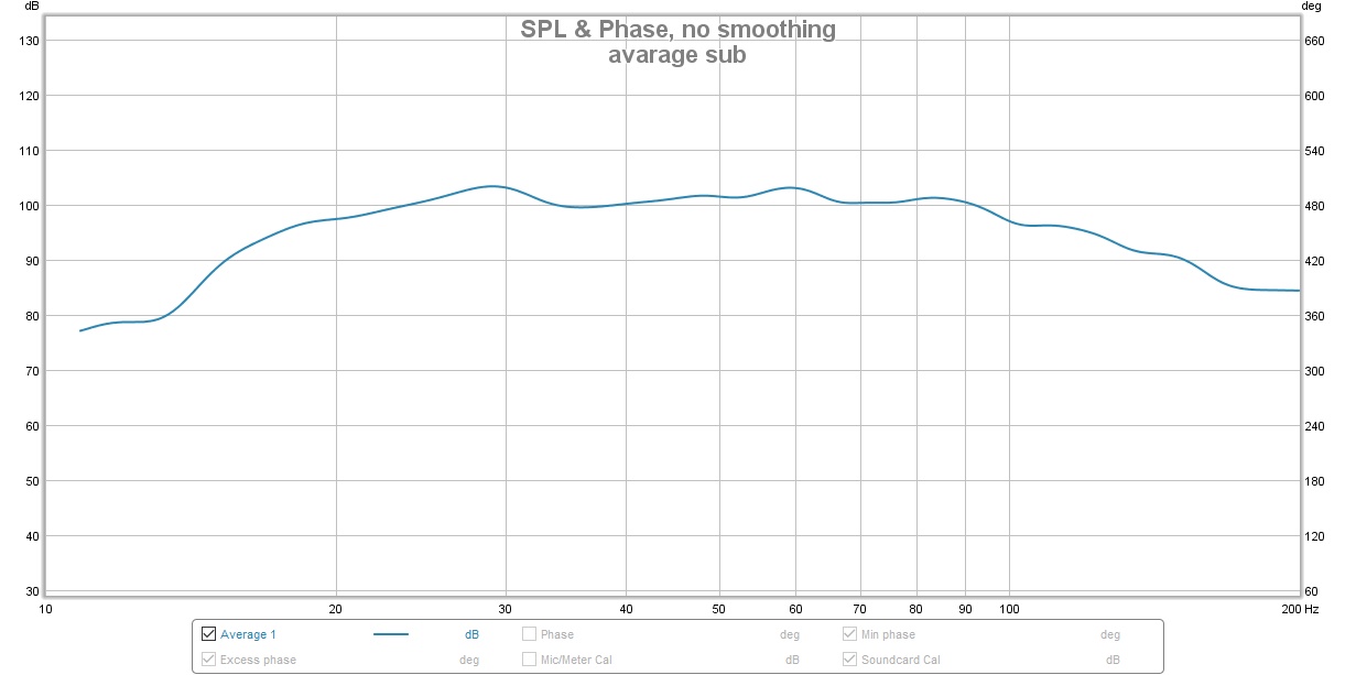

[DOUBLEPOST=1547385982][/DOUBLEPOST]οπότε έχουμε ένα avarage με ακτίνα 40εκ

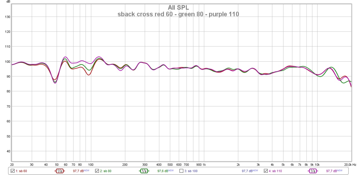

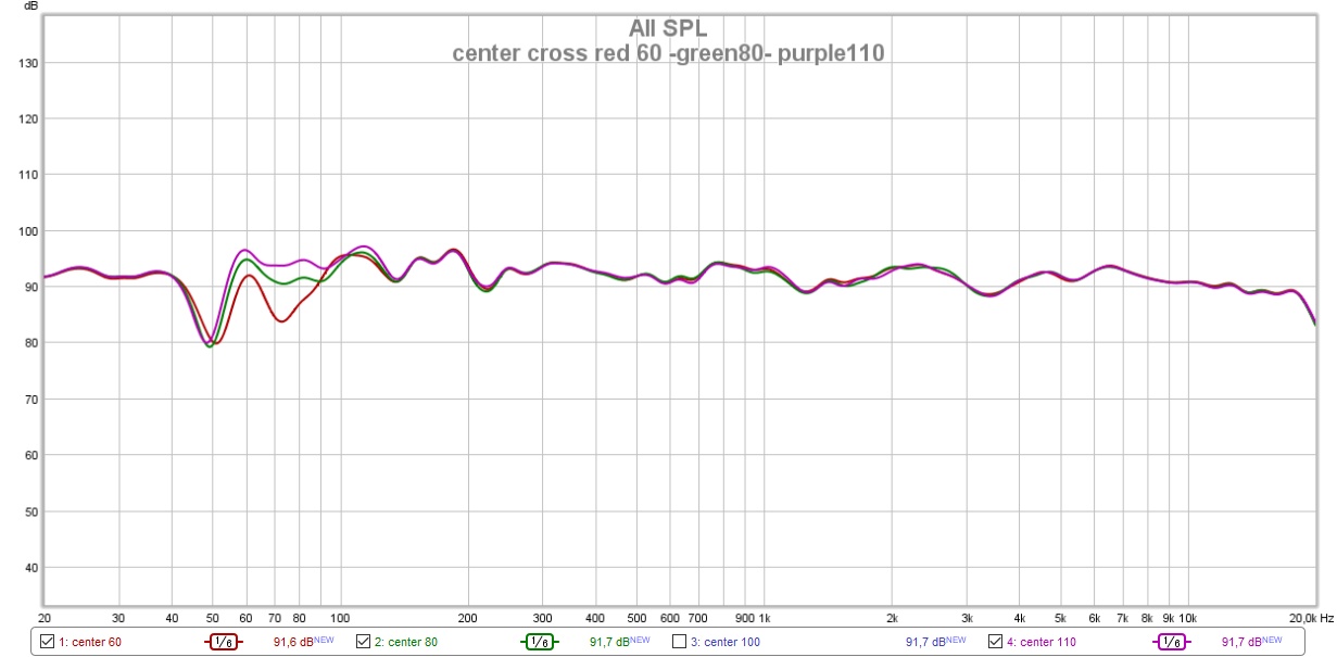

Ενώ σε μετρήσεις τα διαγράμματα φαίνεται οτι γεμίζουν καλύτερα χαμηλα με cross κοντά στα 100 παρ'όλα αυτά σε μουσική μου ακούγεται πιο φτωχό χαμηλά. ....:idk:

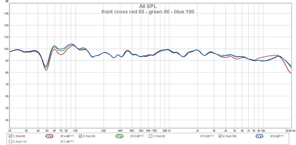

Έπειτα μετρήσεις απόκρισης με διαφορετικό cross

Αυτές οι μετρήσεις είναι μετά από full audyssey απείραχτες. Έχω κάνει μετρήσεις impulse με cross 80 και μέτρηση 40 - 160hz και το κεντρικό με το sub και τα περιφερειακά τα έχει φέρει σχεδόν ακριβώς. Τα front left right πέφτουν μαζι αλλά χρονικά είναι ποιο γρήγορα από τα υπόλοιπα.
Αυτό που ακούω και μοιάζει πιο πολύ με αέρας να έρχεται στα αυτιά μου είναι μάλλον οι πολύ χαμηλές. Νομίζω μου λείπει 70 - 100 το ποιο μπιτάτο όχι το deep bass.
Είδες τι ωραία που παίζει avarage που λες;
Η μία ιδέα σε ένα σαμπ στο χώρο, είναι να μετράς διάφορα σημεία του χώρου, με τις διάφορες εξάρσεις και βυθίσεις, και να βγάζεις ένα μέσο όρο που όπως καταλαβαίνεις αντανακλά αυτούσια την απόκριση του ηχείου, βγάζοντας την παράμετρο του χώρου εντελώς.
Η άλλη ιδέα, είναι να βάζεις μέσα στο χώρο πολλαπλά σαμπ, το καθένα εκ των οποίων σε ξεχωριστή μέτρηση θα δείχνει άλλες βυθίσεις κι άλλες εξάρσεις στη θέση ακρόασης (και όχι μόνο σε αυτή), αλλά ο μέσος όρος όλων μαζί των σαμπ στη θέση ακρόασης, όπως καταλαβαίνεις θα αντανακλά αυτούσια τον μέσο όρο απόκρισης των ηχείων, βγάζοντας και παλι την παράμετρο του χώρου εντελώς, κι όχι μόνο για ένα σημείο μέτρησης στο χώρο (θέση ακρόασης) αλλά για όλη την έκταση του χώρου.
Αρχίζεις λοιπόν να βλέπεις στην πράξη τα PDF της Χάρμαν, του Τουλ, του γκέντες, κλπ κλπ κλπ.
Οι διαφορές στα άνωθεν PDF είναι τόσο λεπτές, που δεν αξίζει τον κόπο καν να τις εντοπίσεις. Αν τις εντοπίσεις όμως, θα δεις ότι η ισοσταθμιση χαμηλών στην περίπτωση των πολλαπλών πηγών είναι αχρείαστη.
Αυτό που δεν παύει να έχει χρησιμότητα, είναι οι χρόνοι αντήχησης σε συνδυασμό με το επιθυμητό τάργκετ κερβ.

- Η τρύπα που έχεις χαμηλά, είναι μεγάλη και ακούγεται. Είναι σε σημαντικό τμήμα του χαμηλού, κι όχι σε ασήμαντο. Αν δε μετακινήσεις τίποτα, δοκίμασε κρος μεταξύ κυρίως ηχείων + κεντρικού και σαμπ στο σημείο ακύρωσης, και άσε τα πιο μικρά ηχεία να κροσάρονται στους 80.
- οι σχετικές στάθμες χαμηλών και μεσαίων στα διαγράμματα που δείχνεις είναι λάθος σε σχέση με τα επιθυμητά τάργκετ κερβ, οπότε με αυτές τις αποκρίσεις το πραμα ακούγεται άμπασο κι ας έχει μπάσο.
4.569
7.891
δλδ να παίξω πιο χαμηλά κροσ (60 ίσως και 40)?

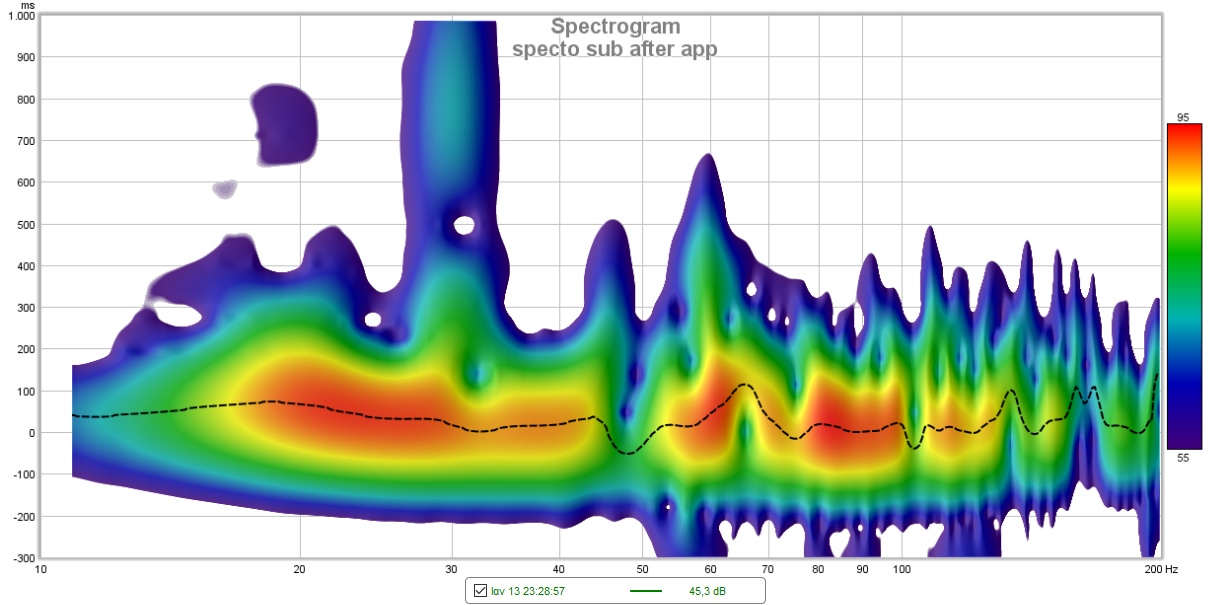

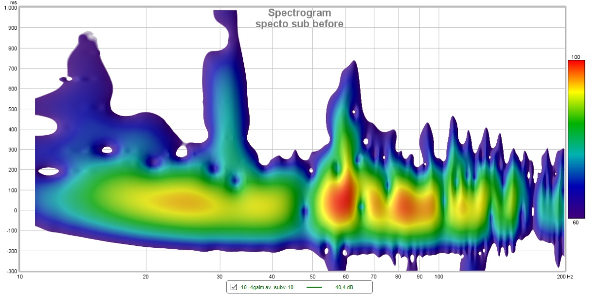

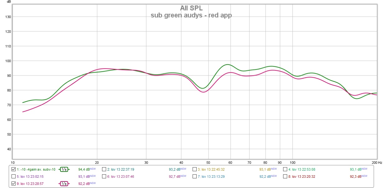

έπαιξα και με sub dsp και με app
και εδώ τα αποτελέσματα το πράσινο είναι default audyssey και το κόκκινο με αφαίρεση db από 56hz και κάτω
και specto πριν
και μετά

δεν ξερω πως δουλευεις το dsp svs και το app .....μην τα κανεις μαζι για να βλεπεις τις οποιες διορθωσεις ....
...αν δεν κανει κατι μην χρησιμοποιεις την ρυθμιση....
κατι εκανες παντως
