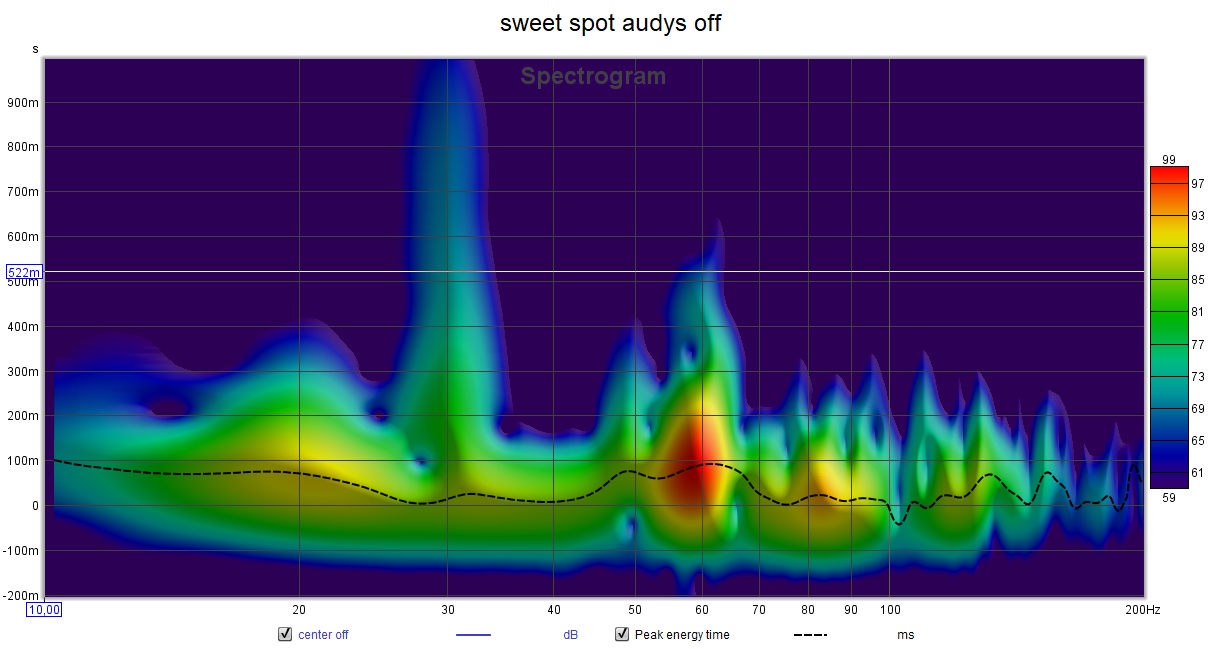

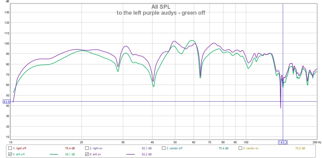

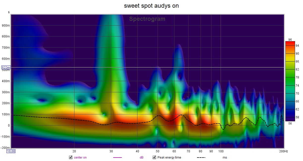

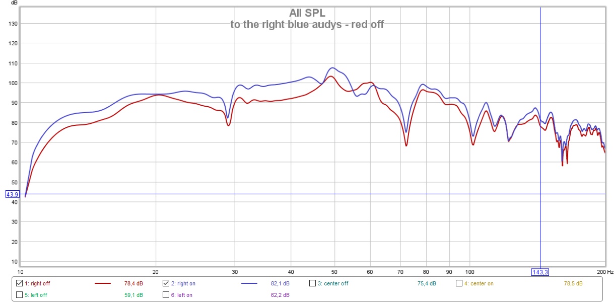

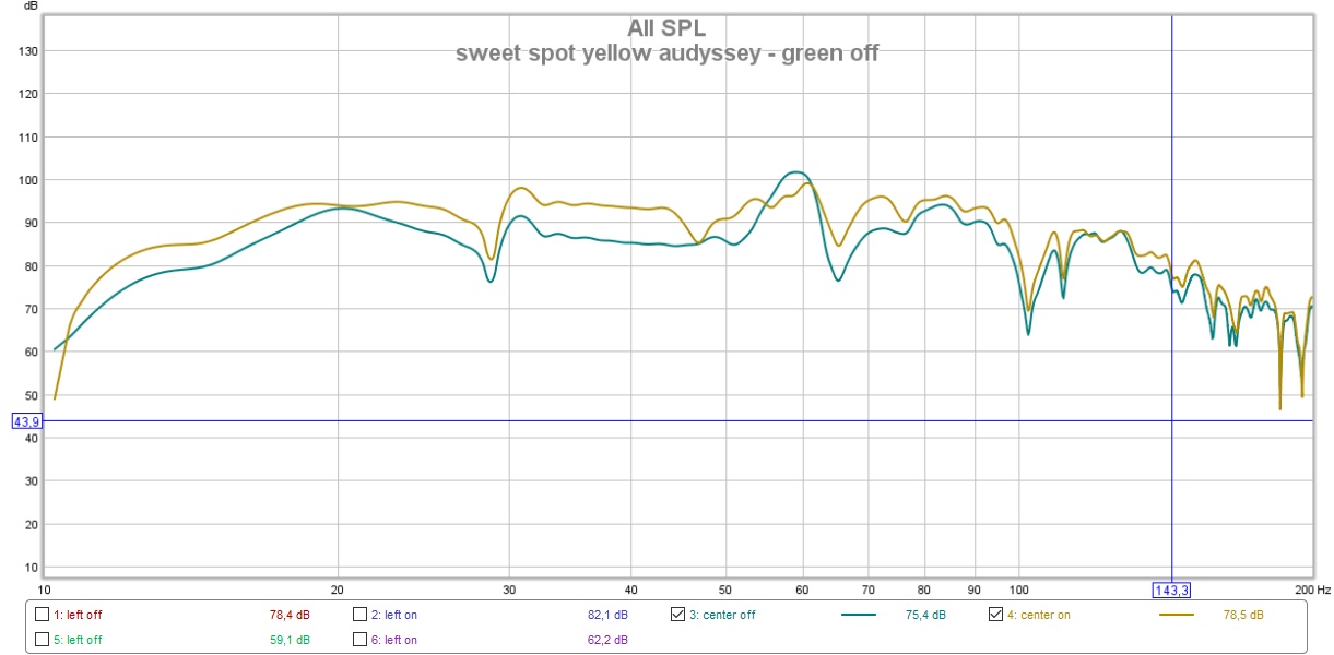

Για να μη γράφουμε σε άκυρο νήμα με τα Arendal
Μετρήσεις σε νέα θέση όχι πλέον στο κέντρο του δωματίου αλλά περίπου μισό μέτρο πιο μπροστά.
Χωρίς να τρέξω εκ νέου το audyseey.
Με και χωρίς audyssey στην θέση ακρόασης και μισό μέτρο αριστερά και δεξιά. No smoothing

βαλε μας και 1/6 smoothing την πρωτη μετρηση και δοκιμασε και απο την αλλη μερια το sub
και ενα σπεκτρο.....
το προβλημα 30-50 δεν τοχεις τωρα
22.273
15.548
με αλλο ενα στην σωστη θεση θα εισαι οκ .....

4.569
7.891
ναι αυτό το φαράγγι που έπιανε όλο το φάσμα 30 με 50 δεν υπάρχει. και είναι και άμεσα αντιληπτό.

32.507
93.693
Αυτό που δεν βλέπουμε στο συγκεκριμένο διάγραμμα ειναι η ακύρωση-τραμπάλα περίπου 12db που βλεπουμε στο no smoothing διαγραμμα, μεταξύ 60-70db, η οποία δυστυχώς βρίσκεται κοντά στην συχνότητα cross.
Γιαυτο βάζουμε no smoothing στο μπασο...
Θα είχε ενδιαφέρον να βλέπαμε και ενα no smoothing διάγραμμα καθενός εκ των main ηχείων+Sub για να κρίνουμε πως θα συμπεριφερθεί το software στην ενσωμάτωση τους σε εκείνη την περιοχή της ακύρωσης.
Επίσης, θα ήθελα πολυ να βλέπω και το timing reference του σαμπ με τα main.
Οι κακές γλώσσες λένε πως συχνά τα βγάζει πάνω απο 3 μέτρα λάθος.
:biggrin:
4.569
7.891

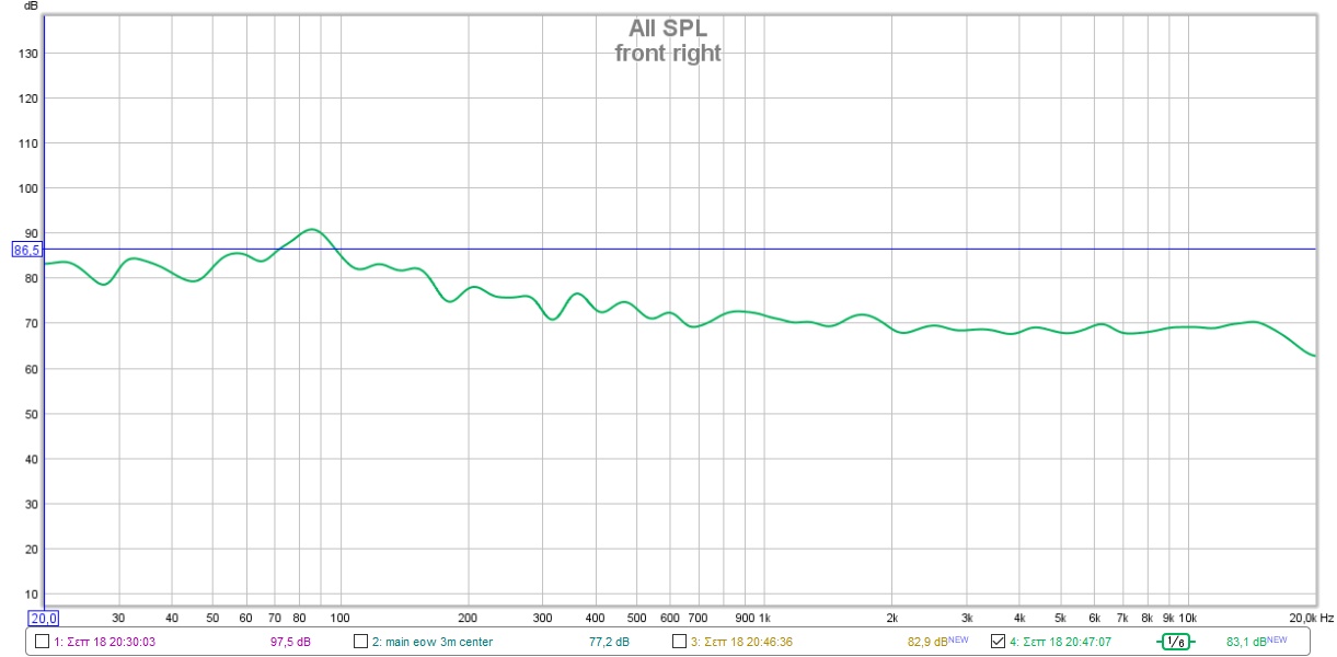

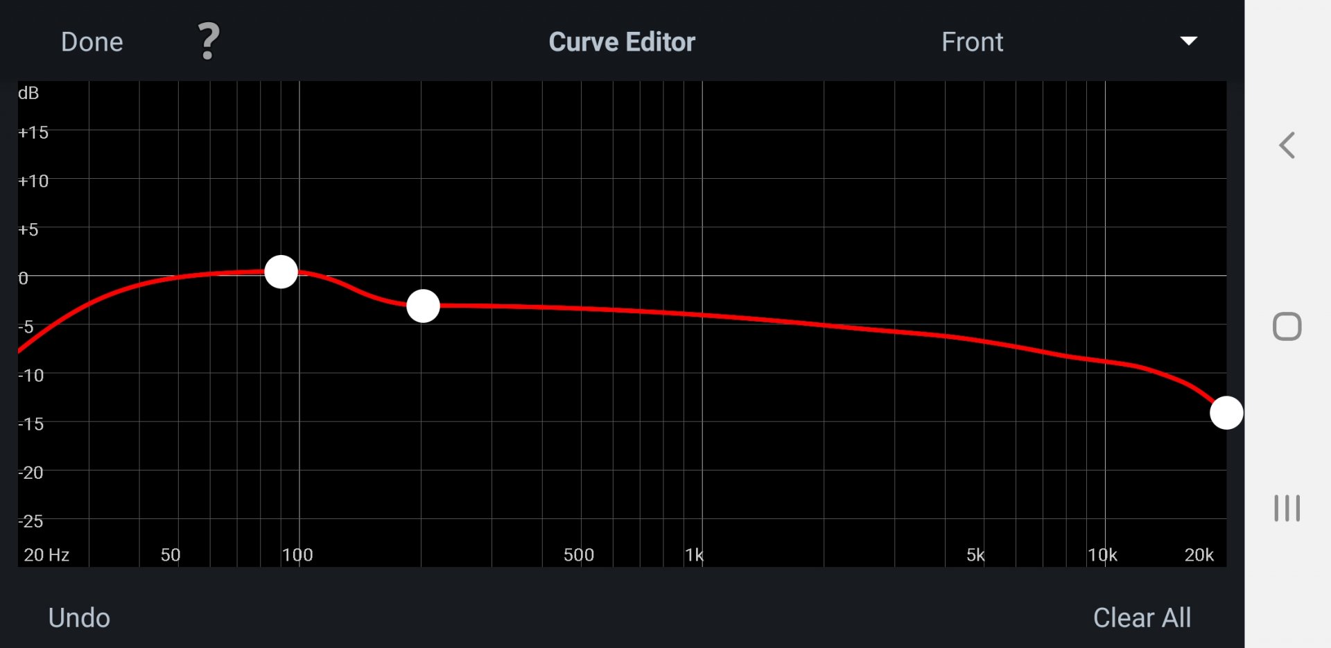

εδώ είναι το right χωρίς εκ νέου ρύθμιση με τις αποστάσεις προφανώς λάθος κατά 40εκ
το peak εκεί στα 90 εμφανίζεται πλέον γιατί εγώ το είχα δώσει από το app
Shepherd
Μόνιμος
5.376
11.798
Από 90db στα 80 πας στα 70db στα 2Κ
WHY??
Edit: Ηχεία πουλάτε και βάζετε 1/6 μέχρι τα 100Hz;
