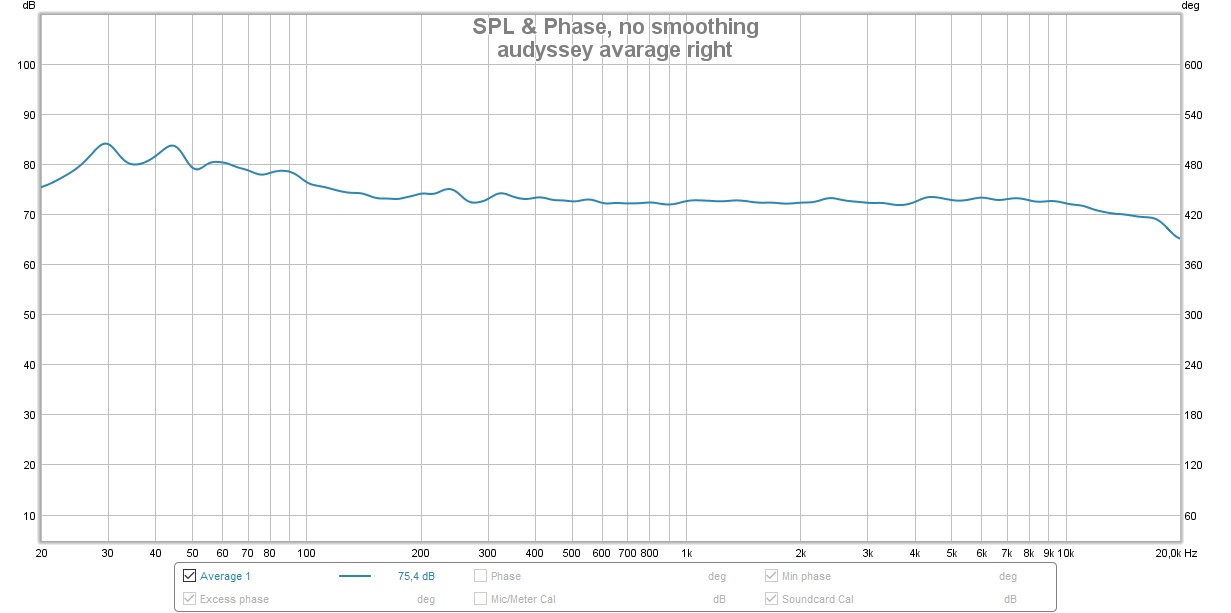

χωρις app το γραφημα η 5δα μου

4.569
7.891
Το ανωτέρω γράφημα απόκρισης, είναι προς αποφυγήν.

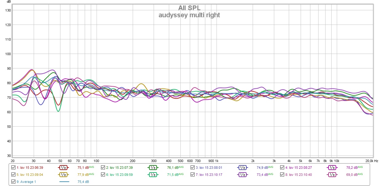

αν μετρήσω πέριξ της θέσης ακρόασης 50 cm θα πάρω 8 τελείως διαφορετικές ιδικά χαμηλά μετρήσεις.
Έχω χωρίσει το δωμάτιο σε ζώνες ακρόασης.
όποιος κάθετε δεξιά μου στο καναπέ θα τρώει όλο τα db που παράγει το svs + το gain του δωματίου.
από εμένα και αριστερά ακούει αυτό που έχω προσπαθήσει να φτιάξω και να μου αρέσει. + τον αέρα του sub που φτάνει στα πόδια.
καλά στη πίσω πλευρά του δωματίου δεν το συζητώ είναι πονοκέφαλος.:(:(

το χάος κάθε θέση και τελείως διαφορετικό αποτέλεσμα

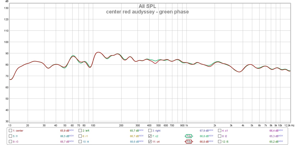

Οι δύο γραφικές παραστάσεις που ανέβασες, είναι χονδρικά όμοιες, και φλατ από τους 200 κύκλους μέχρι τέρμα. Αυτό τσιριζει βρε, θέλει 10 ντιμπί να πέφτει όλο το έργο...
τα έχω βάλει από το app έτσι, δεν υπάρχει κάτι άλλο να κάνω,
μόνο να κατεβάσω επιπλέον roll off το οποίο μετά από ένα σημείο βλέπω ότι δεν έχει διαφορά στη μέτρηση.
το διάγραμμα αφορά κάθε ηχείο χωρίς το sub. έχει ξεχωριστό για το sub, Γιαυτό χαμηλά πέφτει έτσι.

Στη θέση ακρόασης ακούω αυτό. Και ότι είναι δεξιά μου παίρνει 10++ db χαμηλά
το λέω γιατί σου δίνει την εντύπωση ότι είναι χαμηλά το sub. αλλά όταν κάνω avarage είναι και υπερβολικό.
