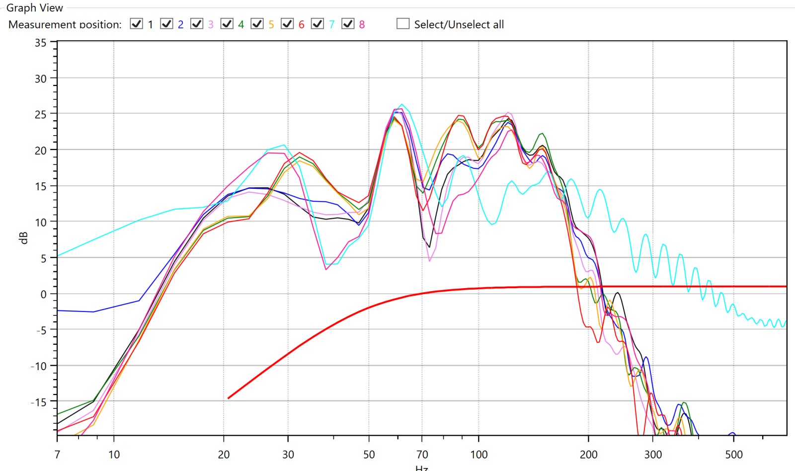

Umik 1 - REW
4.569
7.891

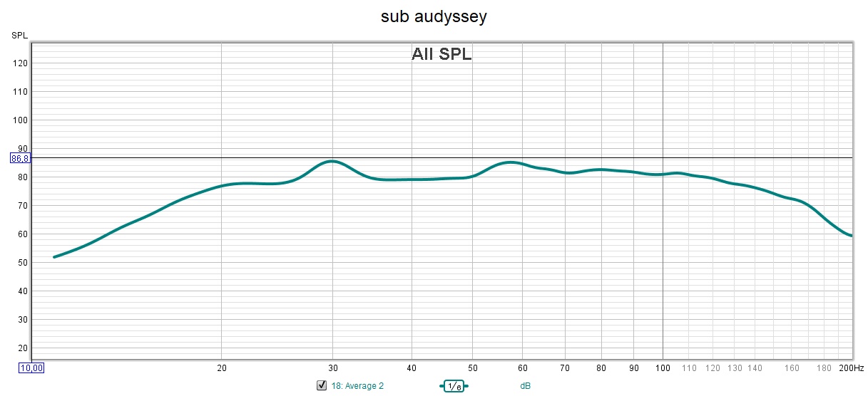

Στα 120hz δειχνει εδω... :rolleyes: :idk:
Έχουν την τάση να φουσκώνουν πολύ μετά τα 60 και συνεχίζουν μέχρι σχεδόν τα 200.
Με την κλίση που παίρνουν όταν το βάλω στα 90 έρχονται και κάθονται έτσι μέχρι τα 120.
Δοκίμαζα το φίλτρο ανά 10 hz και κατέβαινα.
Έτσι το μετράει πχ σε 3 θέσεις το μικ του audyssey
Τα παραπάνω είναι average 8 θέσεις και γιαυτό, φαίνεται το peak στα 30. Το κάνουν οι υπόλοιπες θέσεις που δεν φαίνονται από κάτω. Δεν τις βρίσκω τώρα.

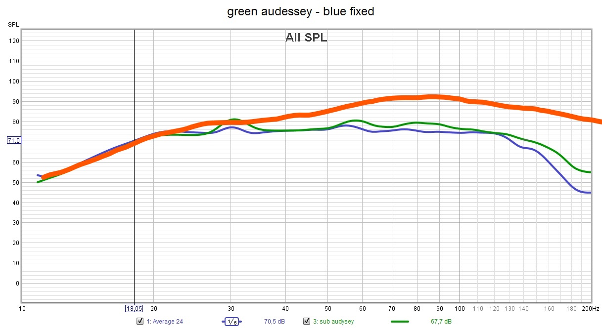

Βρήκα με όλες τις μετρήσεις που κάνει.
Το πάνω γράφημα ειναι audyssey default αποτέλεσμα χωρίς φίλτρα χωρίς τίποτα. Βέβαια το γράφημα είναι ανά 10 db.
Το κάτω είναι οι μετρήσεις. Που κάνει και εφαρμόζει διόρθωση.
Στις προηγούμενες μετρήσεις έχω επέμβει και με το app πέρα από τα φίλτρα στα sub και έχω προσπαθήσει να κόψω 30 και 60.
Τα στασιμα επισης μπορει να την γεμιζουν αλλα ειναι σε αλλο χρονο, αρα χανεις σε κρουστικη αποδοση...
Οπότε λες να μην το πάω τόσο επιθετικά και να τα κόψω όλα.
Σε κάθε περίπτωση επειδή αυτά τα στάσιμα κάνουν τα sub να μετράνε παραπάνω spl, στο ματσάρισμα με τα ηχεία "χάνω" τις ενδιάμεσες συχνότητες που είναι πιο χαμηλά.
Ενώ έτσι μπορώ και ανεβάζω σχεδόν 3-4 db πάνω τα sub και να ακούγεται πιο γεμάτο χαμηλά.

Aud vs fixed
Προσοχή στη μία περίπτωση στο aud green η μέτρηση είναι με lfe στα 120 ενώ στη δεύτερη το sub παίζει ελεύθερο με τη κλίση να τη δίνει το low pass.
Αν αφήσω το lfe ελεύθερο στη μέτρηση χωρίς το low pass θα πάει ανηφορικά μέχρι τα 200hz.
Και εδώ πώς φαίνονται οι κλίσεις που δίνει ο marantz

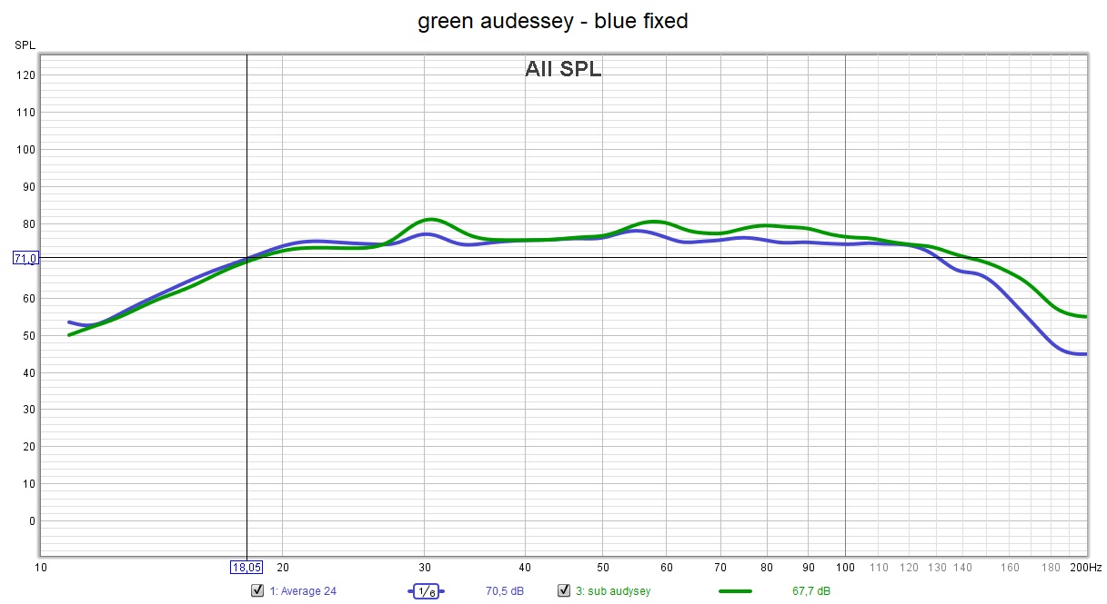

Aud vs fixed

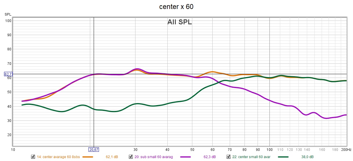

Έχω Μπερδευτεί λίγο με το cross που τελικά χρησιμοποιείς. Εδώ βλέπω cross στα 65hz. Ποιο πάνω βλέπω σε μεγαλύτερες συχνότητες και αναφέρεις ανα 10 dB. Η κλίμακα εδώ φαινετε καλή, είσαι ευχαριστημένος με αυτή η έχεις καταλληξει σε άλλη?
4.569
7.891
Αρχικά μιλάμε για καθαρά μόνο τα sub πώς παίζουν.
Με low pass στα 90hz και μικρορυθμίσεις από το app στα 30 και 60 hz.
Το τελευταίο διάγραμμα είναι το κεντρικό ηχείο με cross στα 60.
Απλα δείχνω πώς κάνει roll off το sub και το κεντρικό και πώς ματσαρουν στο σημείο cross.
30.580
30.468
Αν η πράσινη καμπύλη είναι το κεντρικό σου μετά το κροσσάρισμα , νομίζω δεν κόβεται επαρκώς.
Θα το κρόσσαρες πιο ψηλά?
Δε βλέπω να έχει ανάγκη ακόμη και σε reference στάθμες οριακά κουνιέται.

Αυτά ειναι βασικά πράγματα το ξέρω.
Αυτό που προσπαθώ να δείξω είναι ότι με ενεργοποίηση του low pass το sub παίζει μέχρι εκεί 120 κάτι. Το lfe στον AV το πάω τέρμα στα 250. Οπότε παίζει όλη τη πληροφορία. To έκοψα στα 90 (lp) γιατί εκεί μου δίνει σχεδόν φλατ response μέχρι τα 120 για να παίζει όλη τη πληροφορία το lfe.
Στη δεύτερη περίπτωση χωρίς low pass on, τα sub μπορούν να παίξουν μέχρι σχεδόν 200, και εκεί βάζεις το lfe να κόβει στα 120.

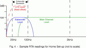

The low-frequency effects (LFE) channel is the name of an audio track specifically intended for deep, low-pitched sounds ranging from 3-120 Hz
Δε καταλαβαινω την υπαρξη ρυθμισης LFE πανω απο τα 120hz.
4.569
7.891
οι marantz έχουν το lpf for lfe που ρυθμίζεται από 80 έως 250
αν πάρω μέτρηση με rew και αφήσω το lpf for lfe στα 250πχ
τότε θα βγάλει ένα αποτέλεσμα από τα sub κάπως έτσι η οποία συμπίπτει και με την απόκριση που δίνει η arendal στα συγκεκριμένα sub.
οπότε αφήνω το lpf for lfe στη μεγαλύτερη τιμή (250) ώστε να πηγαίνει όλη η πληροφορία του lfe στα sub,
και ενεργοποίησα πάνω στα sub του low pass στα 90 hz για να δώσω τόση κλίση ώστε να παίζουν μέχρι τουλάχιστον 120.

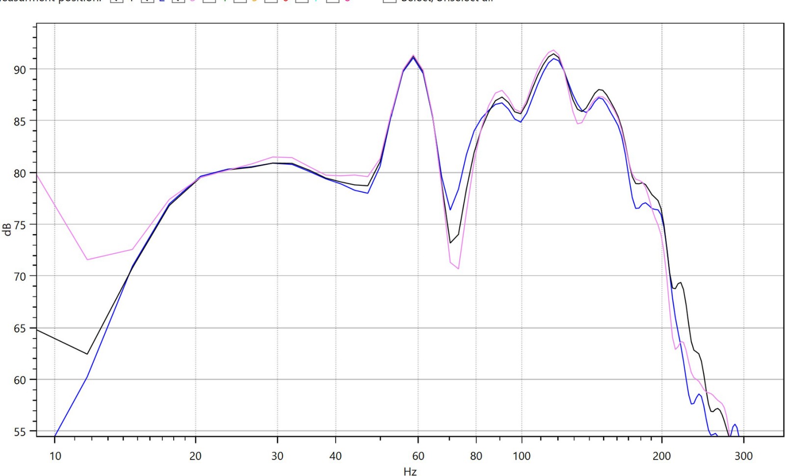

αυτό λοιπόν που συμβαίνει είναι ότι χωρίς το low pass τα sub από το σημείο cross και πάνω πχ (80) βλέπε κόκκινη γραμμή έχουν περισσότερα spl για να δέσουν με τα ηχεία.
Εσυ κιο μαραντζ υιοθετειτε φανταστικα σεναρια ,εκτος και εαν εχω χασει κατι....
μα δεν είναι υποθετικά σενάρια, είναι μετρημένα με rew.

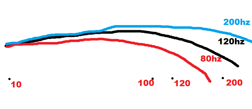

να το πάμε ανάποδα
κάνουμε μέτρηση το sub -lfe στο rew για να δούμε την απόκριση
μας βγάζει με δεδομένο ότι το lfe είναι 120hz την μαύρη γραμμή
αν πάμε στο lpf for lfe και το βάλουμε στα 80 τότε θα έχουμε μια απόκριση όπως η κόκκινη γραμμή.
αν αντί να κόψουμε ανεβάσουμε το lpf for lfe στα 250 τότε το sub θα παίξει σχεδόν ελεύθερο και θα δούμε την πραγματική του απόκριση. μπλε γραμμή
γιατί αυτό που μετράμε τα sub στο rew τα βλέπουμε πάντα κομμένα στα 120.
