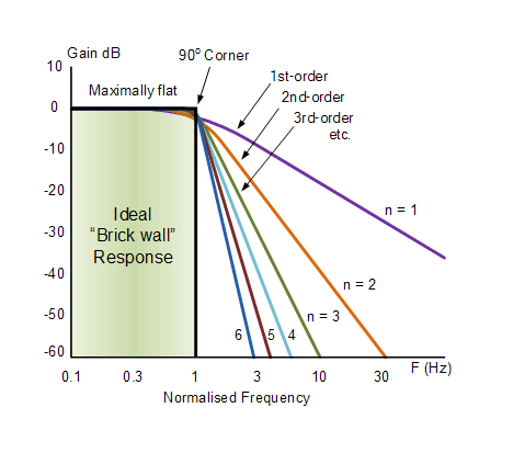

ερώτηση τεχνικής φύσεως.
ενεργοποιώντας το low pass σε ένα sub αυτομάτως ανάλογα την συχνότητα αποκοπής πχ (90hz) θα κάνει roll off με ρυθμό ανάλογο της κλάσης του cross ( στη περίπτωσή μας 4th order 24db per octave)
το φίλτρο προφανώς βρίσκεται πριν τα τελικά στάδια του sub.
οπότε ότι ενίσχυση σε db και να έχεις δώσει με eq μετά τα ~110hz από την στιγμή που εφαρμόζεται το low pass σε λιγότερα hz (90) δεν επιβαρύνουν τον ενισχυτή του εφόσον στην ουσία σχεδόν δεν παράγει κάτι μετά τα ~110hz.
Σωστό ?
Τελείως λάθος?
4.569
7.891
low pass filter is in the signal paths so yes the amp is not dealing with the +db you have given. If you want to check how the subs are working just give them a compressions test.

Να έχεις υπόψην, ότι στα crossover, δεν είναι μόνο η καμπύλη πτώσης σε dB. Αναλογως τι τάξης φίλτρο έχεις βάλει, αλλάζουν στο σημείο cross και οι μοιρες. Αναλογως την τάξη, μπορεί να είναι και..πολύ.

Έχεις ιδέα τι φίλτρο βάζει ο Μαραντζ? Αν και καλό θα ήταν να έπαιζες λίγο με τα φίλτρα στα subs. Ιδιαίτερα με το φίλτρο κλίσης τους. Δεν νομίζω ότι το Auddysey μπορεί να φέρει π.χ. το φίλτρο 4 τάξης που είναι 360 μοιρες, ενώ ο ενισχυτής έχει 2 τάξης, δηλαδή 180 μοιρες. Ίσως δεις κάποια διαφορά αν παίξεις με ότι αναφέρθηκε. Γενικά τα έχουμε λίγο υποτιμημένα αυτά και δεν θα έπρεπε. Παίξε και μας λες:drinks:

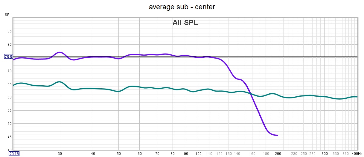

Με αυτά τα έχω ρυθμίσει. Πάνω στα sub. Τα οποία όπως έγραψα ειναι 4ης τάξης. Low pass στα 90hz.
Και έχω αυτή την απόκριση.
Sub και center.
Τα φίλτρα του marantz έχουν μικρότερες κλίσεις.
