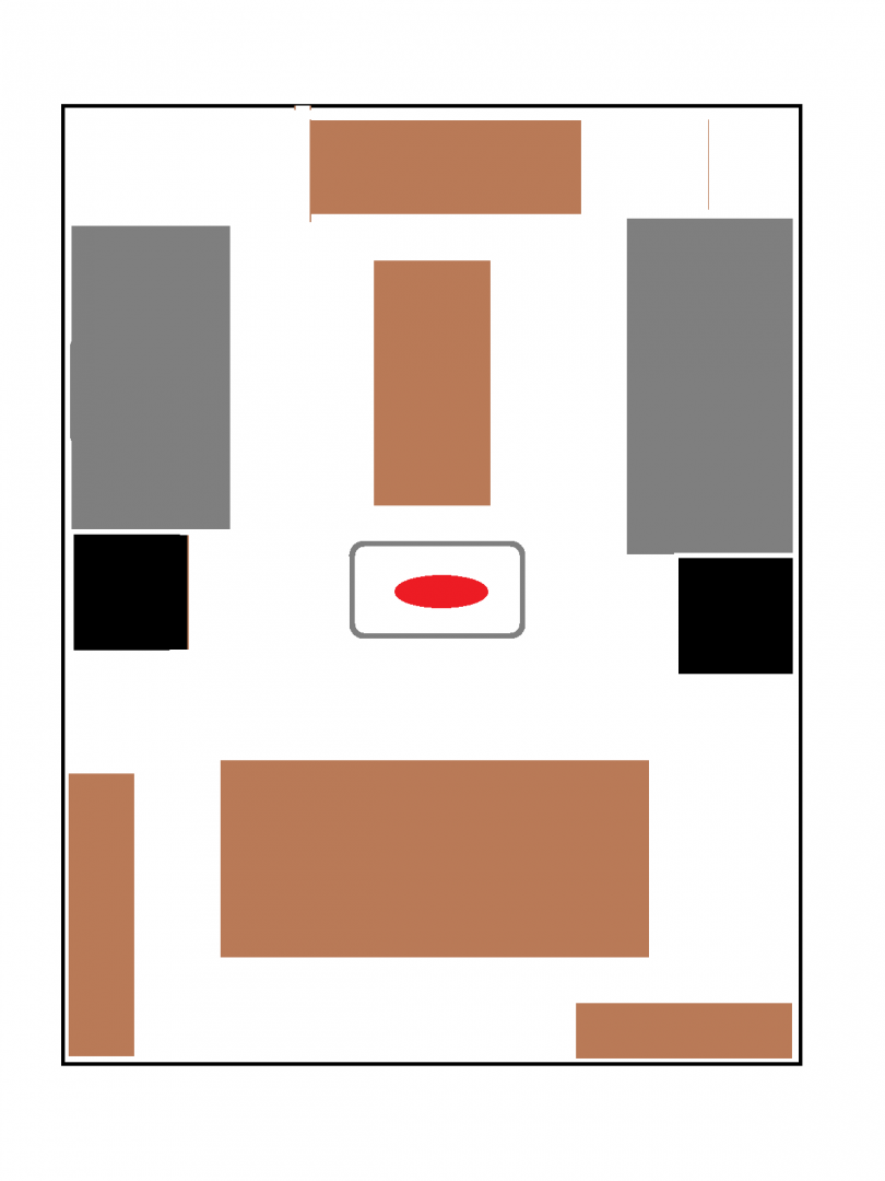

1) Δεν θα το εξετάσω καν...Είναι εξεζητημένο για κοινόχρηστους οικιακούς χώρους.
2) 6:2 = 3 μέτρα (έξι μέτρα είναι το ολικό μήκος δωματίου)
Όσες συνταγές και να υπάρχουν σε εγχειρίδια (λ.χ. μελέτες του Welti) πάνω στο πώς εξημερώνονται οι ΄΄δράκοι΄΄ από το χώρο στις χαμηλές οκτάβες,στο τέλος κάθε χρήστης καλείται να παλέψει με τον δικό του...
Το δωμάτιο σε γενικές γραμμές είναι έτσι
καφέ = έπιπλα
γκρι = καναπές - σκαμπό
μαύρα = sub
κόκκινο = mlp

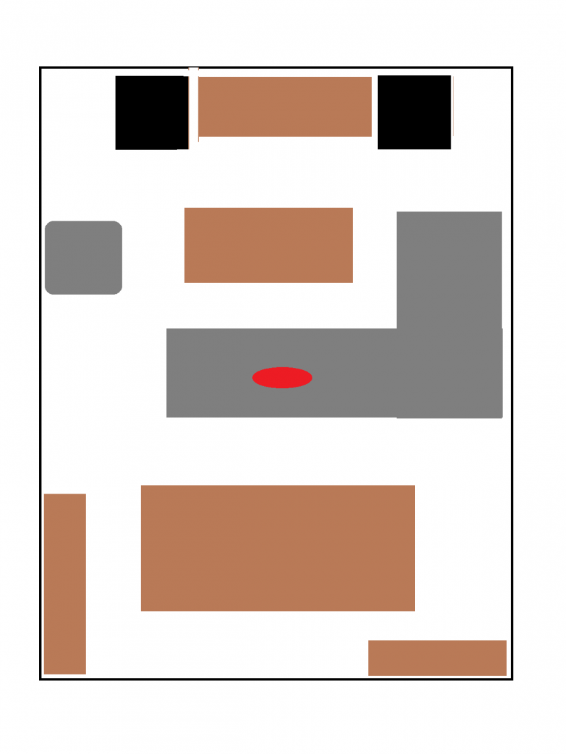

και θα γίνει έτσι, και τα sub μπορούν να μπουν δίπλα στους καναπέδες

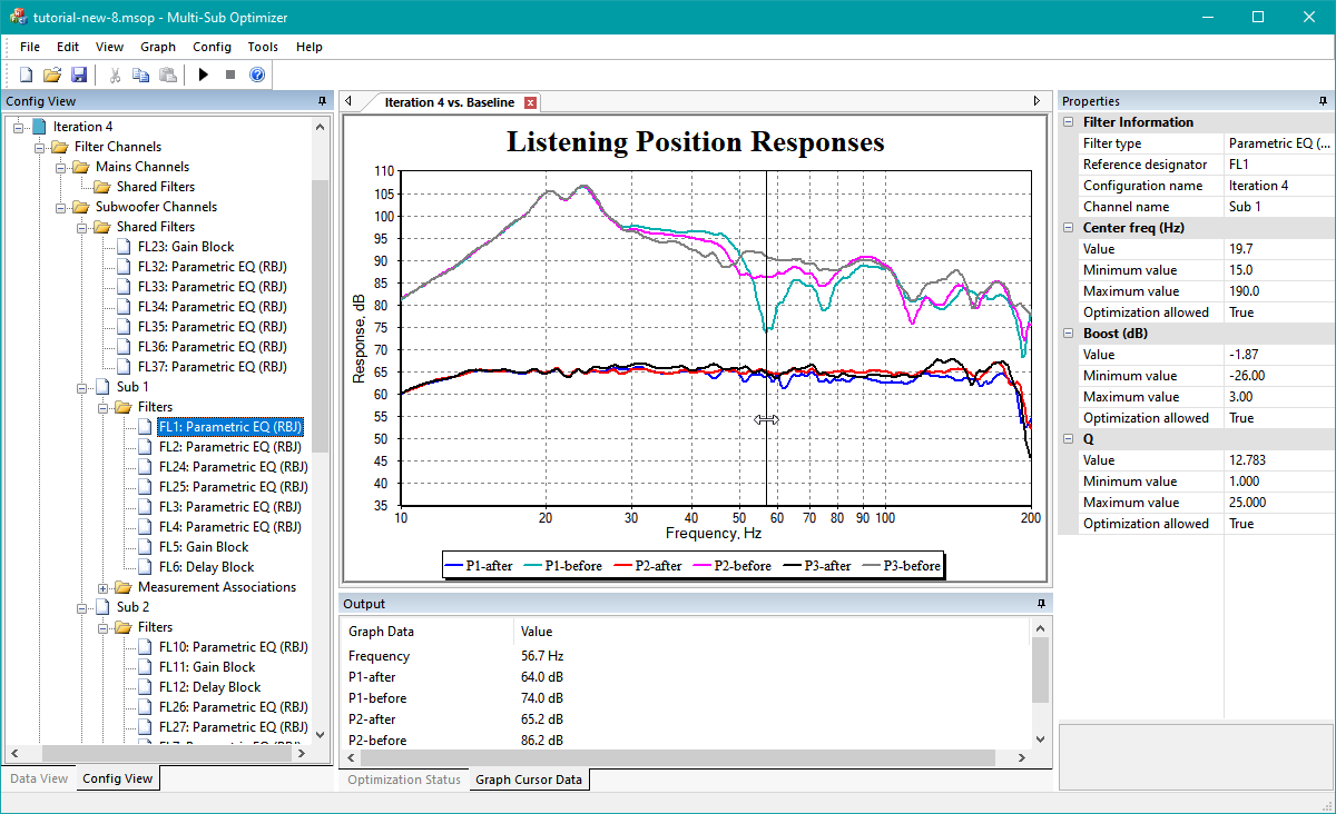

Και εδώ βρήκα το επόμενο project που μπορεί να αναλυθεί και να είναι πρωτοπόρο μιας και δεν βρίσκω πουθενά κάποιο μπούσουλα πέρα από το tutorial του ίδιου.
MSO multi sub optimisation.
Από το dimi το άκουσα, όποιος το έχει δουλέψει λέει ότι κάνει πολυ καλή δουλειά......
Ένα μοναδικό link και καλά beginners guide αλλά δεν λειτουργεί..
MSO
MSO
