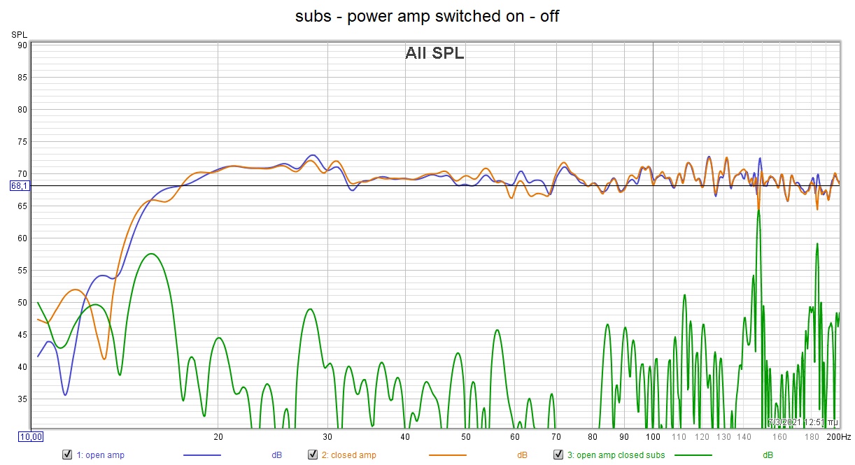

Υπάρχει εξήγηση?
πρώτη φορά το παρατήρησα.
βλέπουμε την απόκριση των sub με κλειστό (πορτοκαλί) και ανοιχτό (μπλε) τον ενισχυτή των ηχείων
Γιατί μπορεί να συμβαίνει αυτό?
με πράσινο είναι επιλογή μέτρησης sub κανάλι στο rew αλλά με κλειστά τα sub για να τσεκάρω αν βγαίνει ο παραμικρός ήχος από τα ηχεία.
Δεν βγαίνει τίποτα.

Υπάρχει εξήγηση?
Δεν βγαίνει τίποτα.
είναι στα όρια του σφάλματος της μετρητικής ,ας πούμε, διαδικασίας
ποτέ προσωπικά δεν μου έχει τύχει μια μέτρηση να ταυτίζεται ακριβώς με την άλλη
μην τρελαίνεσαι
εκτός και αν έχει να κάνει κάτι με το ρεύμα

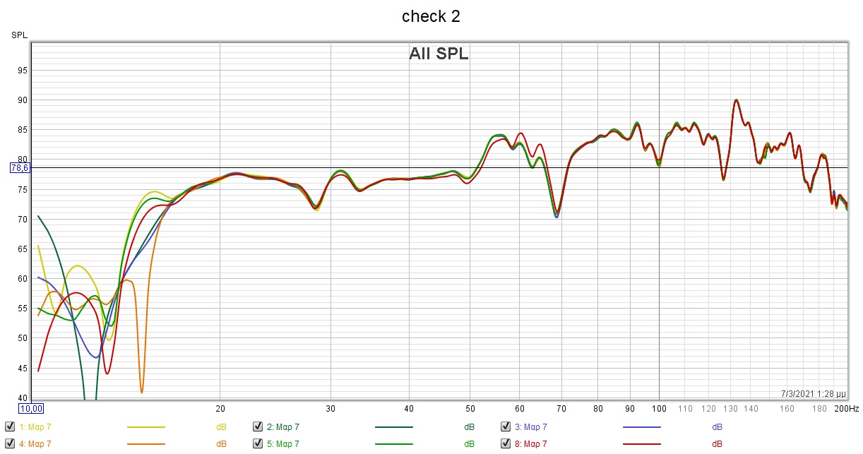

Το έβγαλα από την αλυσίδα. Έβαλα τα sub απευθείας στον AV.
Δοκίμασα και ανοιχτό κλειστό τον τελικό χωρίς ηχεία πάνω.
Εδώ είμαστε προφανώς κάτι βγάζουν τα ηχεία κυρίως τα main, γιατί δοκίμασα να προσθέτω ηχεία να δω πότε θα αλλάξει.
μόλις βάλω τα main αλλάζει. (κόκκινο)
όλες οι άλλες είναι με κλειστό ή ανοιχτό τον pro χωρίς τα ηχεία κουμπωμένα.
