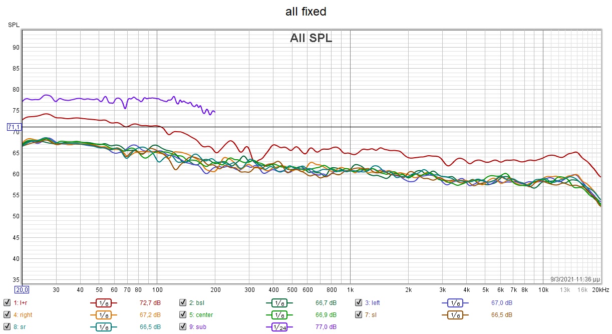

εχω και εγω το εξης περιεργο θεμα:
ρυμθιζω τα σαμπ με mini dsp, και παίρνω μια σχετικα καλη μετρηση των σαμπ (15hz-150hz) χωρις ιδιαιτερα μεγαλες κοιλαδες. (τελικοι κλειστοι και crossover στο 250 για να ειμαι σιγουρος οτι παιζουν μονο τα σαμπ)
ανοιγω τελικους, φτιαχνω τα crossover στα 80hz, κανω μετρηση L+R+SUB και εμφανιζεται μια τεραστια κοιλαδα στα 40hz.
πως γινεται αυτο αφου τα 40hz ειναι μακρυα απο τα 80 του crossover, και θεωρητικά δεν επηρεάζει τοσο κατω;
Lucky guess: Δοκίμασε να αντιστρέψεις τη φάση του ενός subwoofer.

ποιου απο τα 4;:oops: το ενα ειναι ηδη inverted απο το minidsp.
μαλλον θα ξανακανω ολη τη διαδικασια απο την αρχη, και βλεπουμε...

Δεν είχα αντιληφθεί ότι είχες 4. Σε εμένα, με δύο subwoofers, η αντιστροφή φάσης "ίσιωσε" την κοιλάδα στους 40Hz. Με τέσσερα δεν γνωρίζω τι μπορείς να κάνεις.

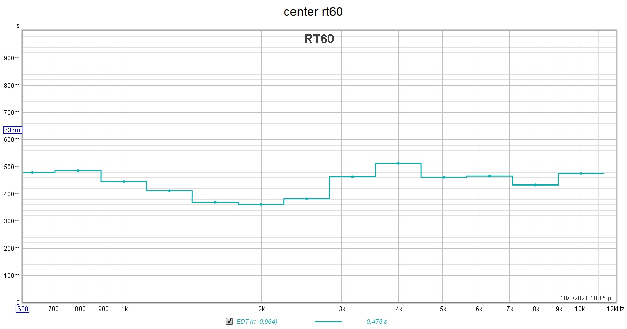

αν έχουμε αυτό το rt60 που έρχεται από το κεντρικό

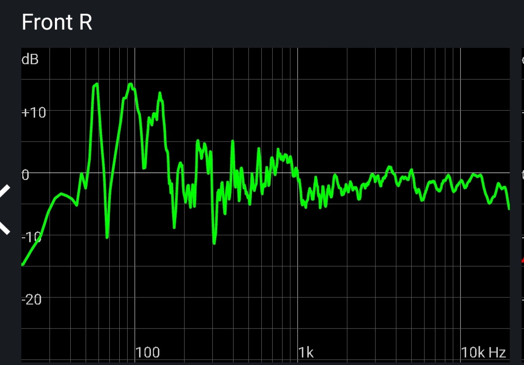

και η απόκριση του ηχείου είναι αυτή

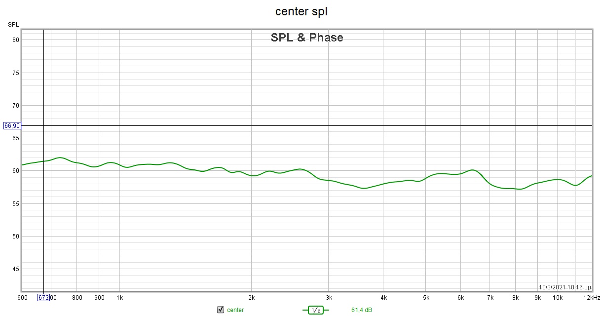

για να ακουστεί πιο ισορροπημένα είναι καλύτερα να μη προσπαθήσω να γεμίσω τα 4khz γιατί εκεί έχω και τη μεγαλύτερη τιμή στο rt?

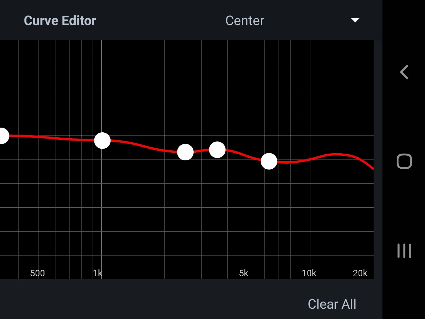

Μπορείς όμως να δώσεις αρνητικό gain στις πέριξ βουνοπλαγιές (2600 Hz και μεταξύ 4-7 ΚHz)ώστε η απόκριση να ομαλοποιηθεί ως προς την επιθυμητή κλίση....
4.569
7.891
Μπορείς όμως να δώσεις αρνητικό gain στις πέριξ κορυφές ώστε η απόκριση να ομαλοποιηθεί....
ναι αλλά στα 4 η ενέργεια θα παραμείνει στο 0,5 και οι πέριξ λογικά θα εξασθενήσουν ακόμη περισσότερο.
είναι λάθος το σκεπτικό μου?
είναι η λεπτομέρεια που κάνει τη διαφορά στο να ακούγονται οι φωνές συριστικές ή όχι.
αν αφήσω χωρίς eq τα ηχεία ναι μεν ακούγονται πιο πριμαριστά αλλά όχι συριστικά
αν εφαρμόσω την γνωστή καμπύλη 20 -20κ ~ 10db οι φωνές αρχίζουν και ακούγονται συριστικές
Θεωρώ γενικώς εσφαλμένη την απόπειρα διόρθωσης ανισορροπιών με εφαρμογή θετικού gain...Εφόσον θα σου εμφανίζει υποχώρηση με υφιστάμενη κορύφωση στο RT στην ίδια ζώνη,εκτιμώ ότι οφείλεται σε αίτια βαθύτερα απ'όσα θα διορθώνονταν με θετικό gain στην προβληματική ζώνη.Υπάρχει διαθέσιμη απόκριση του κεντρικού από κάποιο review συνήθως υπό (ψευδο)ανηχοϊκές συνθήκες ;
Πρόσεχε την έκταση στην περιοχή του Sibilant...Δεν διανοούμαι ότι εφαρμογή θετικού gain εντός αυτής θα αποσοβούσε τονισμένα συριστικά.

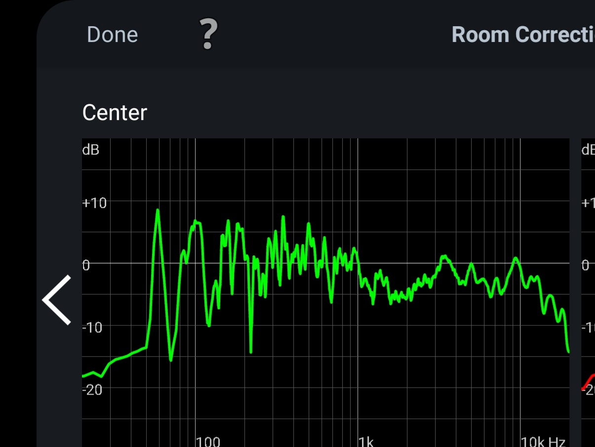

Τα μπροστινά L-R κανάλια εμφανίζουν κατά τη δική τους λήψη αυτήν την ιδιομορφία,ή μονάχα το κεντρικό;

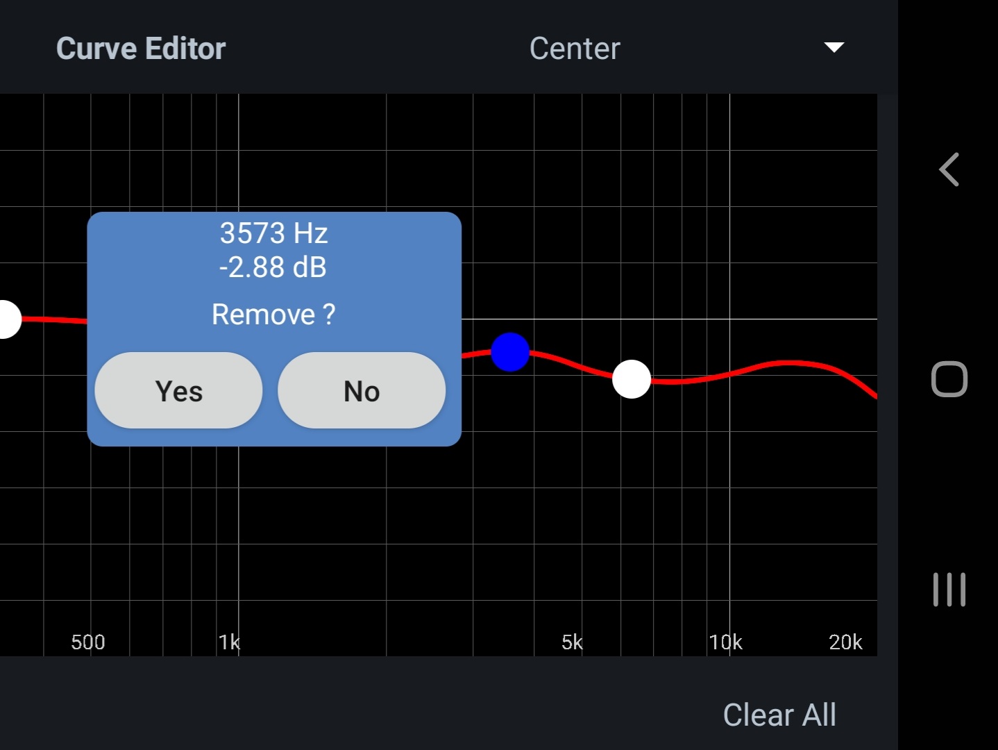

Θεωρώ γενικώς εσφαλμένη την απόπειρα διόρθωσης ανισορροπιών με εφαρμογή θετικού gain...Εφόσον θα σου εμφανίζει υποχώρηση με παράλληλη κορύφωση στο RT,εκτιμώ ότι οφείλεται σε αίτια βαθύτερα απ'όσα θα διορθώνονταν με θετικό gain στην προβληματική ζώνη.
σε κάθε περίπτωση από 800hz και κάτω η διόρθωση έχει αρνητικό πρόσημο
Έτσι μετράει το κεντρικό και όσα σκαμπανεβάσματα και αν έχει ψηλά συριστικό δεν ακούγεται
Σε stereo μουσική δεν με ενοχλεί, κυρίως στις ταινίες παρουσιάζεται.
