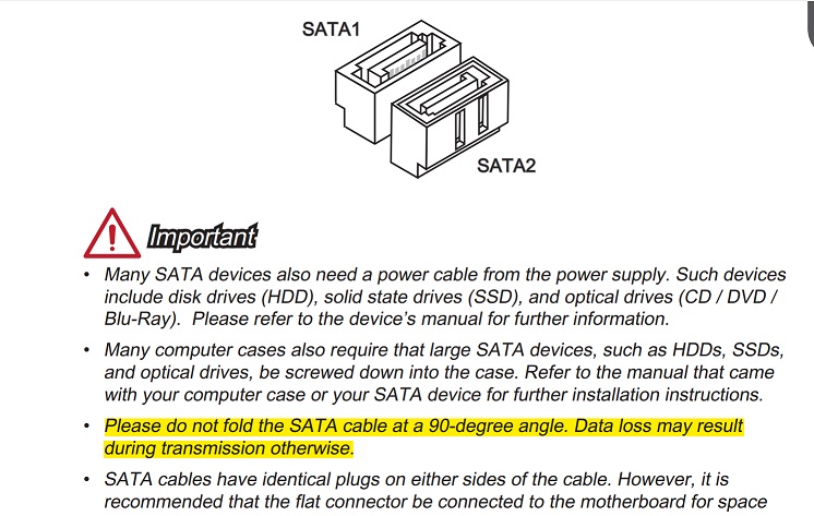

Διαβάζοντας το manual της καινούργιας μου μητρικής (MSI) έπεσα πάνω σε αυτό,
Τελικά αυτοί οι άσσοι και τα μηδενικά (1-0-0-1) είναι ποιο ευαίσθητα από ότι φανταζόμουν.
Λογικό είναι βρε, αν το λυγίσεις να κάνει γωνία 90 μοιρών θα σπάσουν οι αγωγοί εντός, σε αυτή την περίπτωση θα υπάρξει ένδειξη από το λειτουργικό για το πρόβλημα.
Όλα τα καλώδια στους Η/Υ έρχονται διπλωμένα ή σε κουλούρες ή με τόξο 180 μοιρών και όχι με γωνίες...
