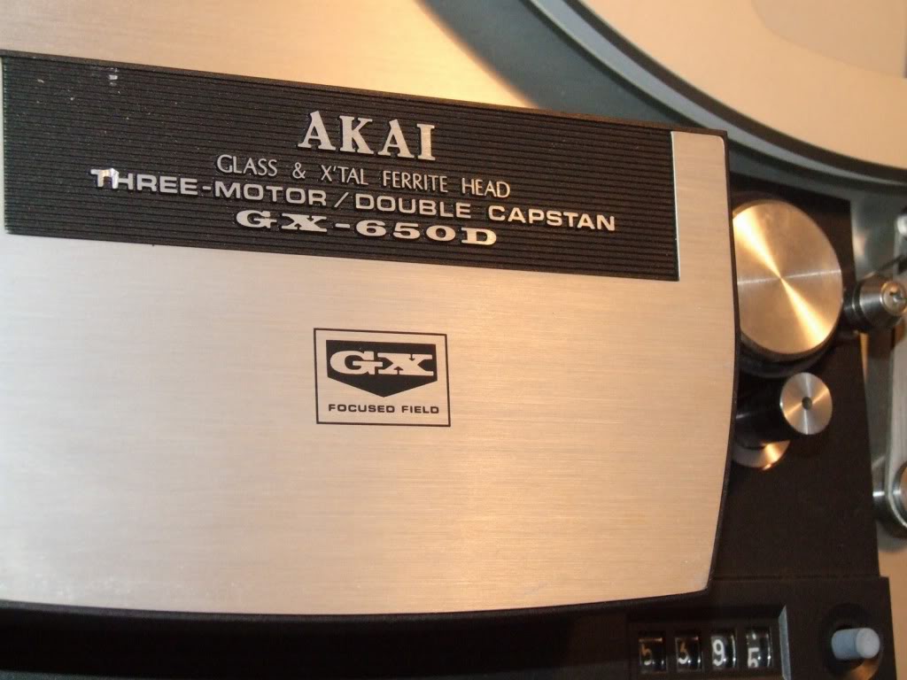

Σαν καινούργιο;
Για δες τι μού έχει κάνει ο μικρός στο T του THREE-MOTOR. Αφού δεν τον σκότωσα τυχερός είναι... :620:

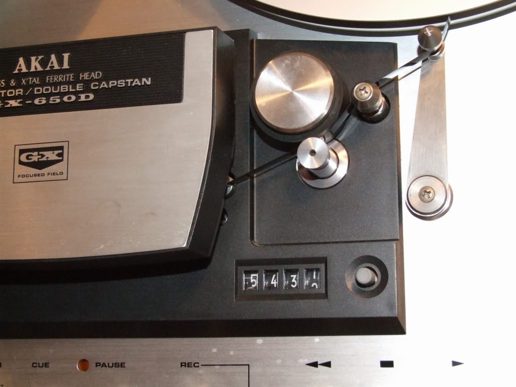

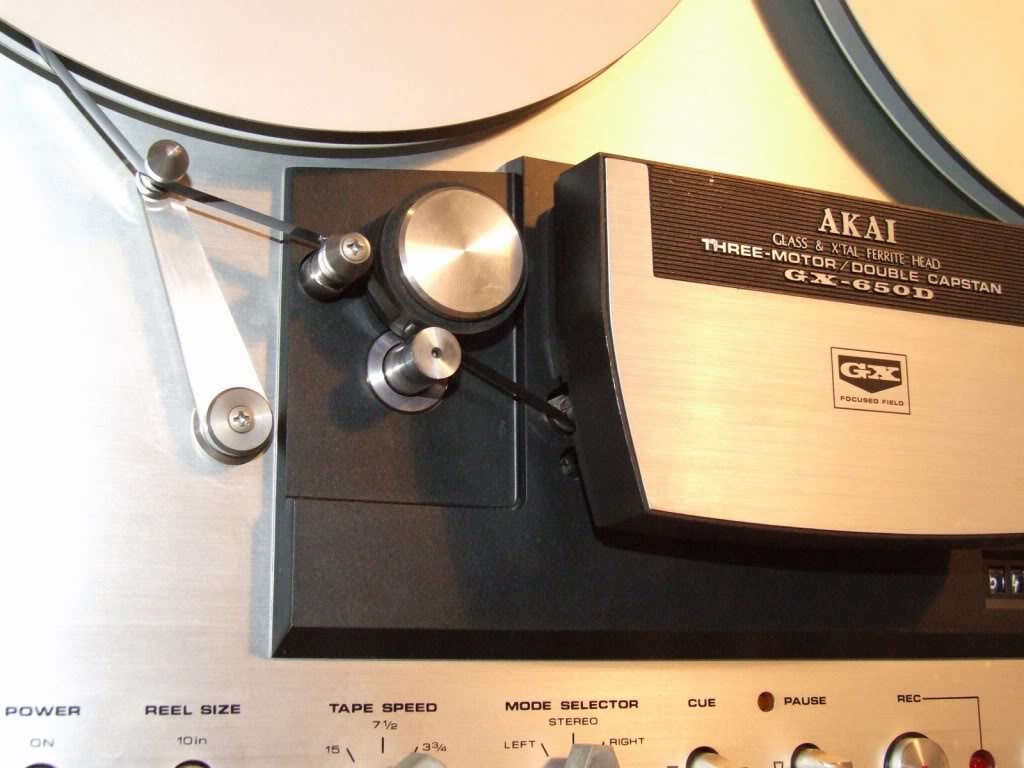

Αριστερό capstan
Δεξί capstan
Αν και έχει παίξει πολλά χιλιόμετρα ταινίας στην ζωή του, τα pinch rollers είναι ακόμα της μάνας του.
Κανένα από τα δύο δεν έχει αλλαχτεί!

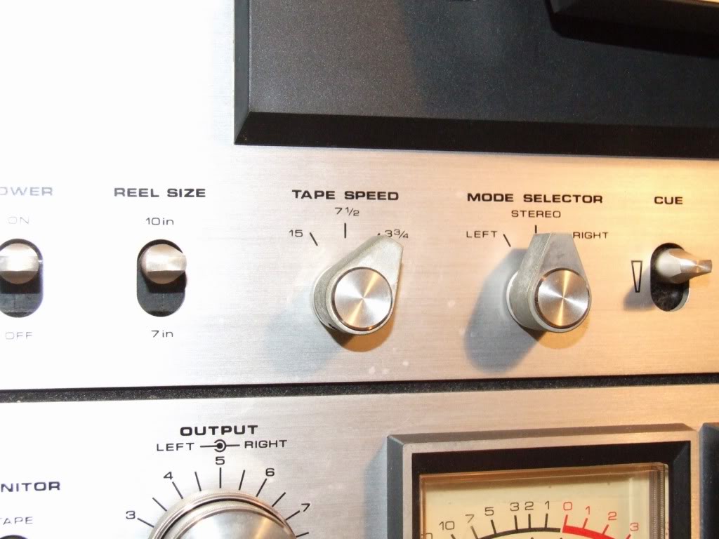

Λοιπόν ο πρώτος επιλογέας δεξιά από το power έχει να κάνει με το μέγεθος των μπομπινών που χρησιμοποιούμε. Τα μοτέρ δίνουν απευθείας κίνηση στις μπομπίνες. Ο ρότορας των μοτέρ είναι ο άξονας των μπομπινών. Τα μοτέρ γυρίζουν πάντα αντίρροπα έτσι ώστε να κρατούν τεντωμένη την ταινία. Πρέπει να ξέρει λοιπόν την διάμετρο των μπομπινών έτσι ώστε να μπορεί να ρυθμίζει την σωστή τάση τεντώματος της ταινίας, και επίσης πόση δύναμη χρειάζεται να βάλει για να φρενάρει τις μπομπίνες από την μεγάλη ταχύτητα περιτυλίγματος.
Ο επόμενος επιλογέας ρυθμίζει την ταχύτητα εγγραφής. Όπως βλέπετε το 650 διαθέτει και την μεγάλη ταχύτητα των 15 i.p.s. στην οποία πιάνει απόκριση συχνότητος 30.000 Hz !!! Δύο μόνο μαγνητόφωνα είχαν την δυνατότητα να πιάνουν τέτοια εξωπραγματική απόκριση συχνότητος στα 15 i.p.s. Ένα ήταν το AKAI GX-650D και το άλλο ήταν το Technics RS-1700 :
http://www.hifi-wiki.de/index.php/Technics_RS-1700
Βέβαια εγώ δεν γράφω τις ταινίες σε τέτοια ταχύτητα... Τόσο που κοστίζουν δεν είναι να ξοδεύουμε ταινία τζάμπα...
H μεγάλη μπομπίνα των 1110 m. κρατάει 6 ώρες (και από τις δύο πλευρές) σε ταχύτητα 3 3/4 i.p.s.,
3 ώρες στα 7 1/2 i.p.s. και μόλις 90 λεπτά στα 30 i.p.s.
Στην ταχύτητα των 7 1/2 i.p.s το ΑΚΑΙ με απόκριση συχνότητος 26.000 Hz υπερτερεί ελάχιστα του Technics,
αλλά εκεί που είναι όλα τα λεφτά και είναι ασυναγώνιστο το ΑΚΑΙ είναι στην μικρή ταχύτητα των 3 3/4 i.p.s. όπου είναι το ΜΟΝΑΔΙΚΟ μαγνητόφωνο στον κόσμο που πιάνει 20.000 Hz
Εκεί όλα τα άλλα (πλην ΑΚΑΙ) Revox, Technics, TEAC, Pioneer, Fostex, Tandberg, Grundig, Uher κλπ. σηκώνουν τα χέρια ψηλά.
Θα ήθελα αν ξέρει κανείς κάποιο μαγνητόφωνο που στα 3 3/4 i.p.s να πιάνει 20.000Hz στα -3dB να μού το πει, γιατί τόσα χρόνια που ασχολούμαι δεν έχω βγει κανένα άλλο. (πλην ΑΚΑΙ φυσικα) Είμαι πολύ περίεργος αν ξέρει κανείς...
Οπότε όπως καταλαβαίνετε τι περισσότερες ταινίες τις γράφω στα 3 3/4 αφού το ΑΚΑΙ δεν "προβληματίζεται" με την ταχύτητα της ταινίας. Στην πράξη δηλαδή γράφει πάντα ΤΕΛΕΙΑ ανεξαρτήτως ποιά ταχύτητα έχουμε επιλέξει.
Ο επόμενος επιλογέας mode selector μάς δίνει την δυνατότητα να επιλέξουμε αν θα κάνουμε δύο στερεοφωνικές εγγραφές σε κάθε ταινία ή τέσσερις μονοφωνικές.
Και ο τελευταίος επιλογέας CUE που φαίνεται στην φωτογραφία μας επιτρέπει όταν τον κατεβάζουμε να ακούμε την εγγραφή κατά την διάρκεια του περιτυλίγματος έτσι ώστε να βρίσκουμε που χωρίζονται τα κομμάτια ή πού τελειώνει η εγγραφή μας για να ξεκινήσουμε την επόμενη.

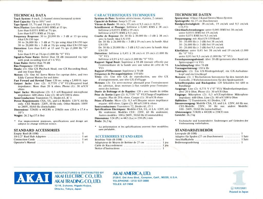

Πράγματι το TEAC έπιανε κι αυτό 20 KHz αλλά και εσύ εν μέρει καλά τα λες διότι το δικό μου τα έπιανε με απλή low noise ταινία όπως φαίνεται στην 10η γραμμή του manual που σού scanαρα. Το αναφέρει σαφώς: "using AKAI LN-150 tape"
Στο αγγλικό κείμενο έχουν κάνει τυπογραφικό λάθος στην απόκριση συχνότητος της ταχύτητας 15 i.p.s. ενώ στο γαλλικό και γερμανικό είναι σωστή.
