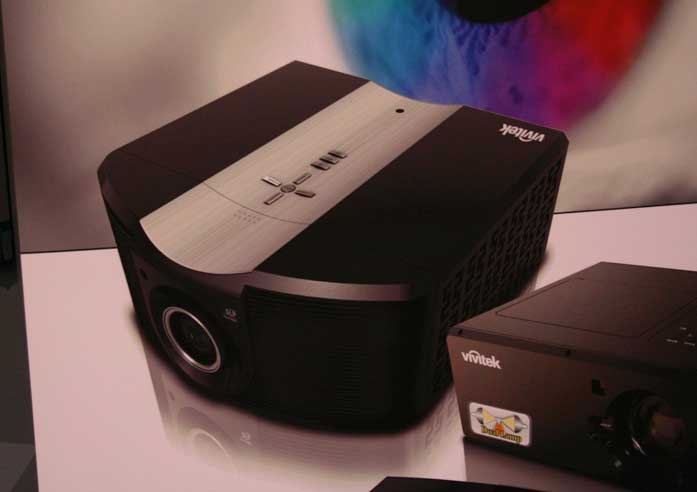

Μην έχετε καμία αμφιβολία... Ο προβολέας θα τα σπάει... Ορίστε και οι αποδείξεις! :135:

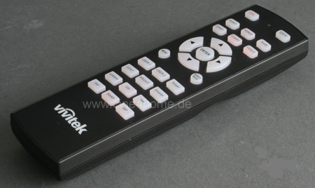

Απάντηση: Vivitek HC7500A ο πρωτος 1080ρ LED
Ωραια!:126:
Το remote ειναι ομοιο.
Το μενου μια απο τα ιδια.
Ειναι και οι δυο DLP.
Αλλες ομοιοτητες με τον Planar εχουμε?
