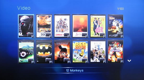

To thumbnail θα το εμφανίζει στο εικονίδιο της ταινίας δηλαδή;;;;:112::112::112:
Εγώ έχω στο φάκελο Movies υποφακέλους για κάθε ταινία
Οπότε μόλις μπαίνω στο Movies βλέπω τους φακέλους με εικόνα μαζί.
Αν μπώ μέσα σε φάκελο ταινίας τότε μου εμφανίζει μόνο το αρχείο της ταινίας χωρίς thumbnail.
Παρακάτω είναι ένα παράδειγμα του τί βλέπω..... Αυτά είναι οι φάκελοι.
Αν μπείς μέσα σε κάποιο φάκελο βλέπεις το αρχείο βίντεο χωρίς thumbnail.

α) στο κάθε ΥΠΟΦΑσΚΕΛΟ θα βάλω την φωτό της κάθε ταινίας με το ίδιο όνομα? και σε τι ανάλυση προτείνεις για να μη κουράζεται το μηχανάκι??
β) βάζοντας στο settings το thumbnails αφενός θα βλέπω τα εξώφυλλα και αφετέρου κάνοντας κλικ στο κάθε εξώφυλλο θα μπαίνω στον υποφάκελο της ταινίας?

α)Να σου πω την αλήθεια το πρώτο πόστερ που βρίσκω αυτό βάζω δεν έχω κοιτάξει ποτέ την ανάλυση αλλά πιστευω και 640Χ480 (περίπου) μια χαρά είναι. Δοκίμασε και πιό μεγάλες αν θέλεις και δες πως ανταποκρίνεται.
β)ΝΑΙ :107:
γ) Για vob δοκίμασε αυτό που γράφει ο φίλος. Προσωπικά δε κατεβάζω vob :105:
β)ΝΑΙ :107:
Enjoy :102:
Σ ευχαριστώ και κατ αρχάς και καταρχήν.
Αυ τό που περιγράφω στην ερώτηση α)στο κάθε ΥΠΟΦΑσΚΕΛΟ θα βάλω την φωτό της κάθε ταινίας με το ίδιο όνομα? κάνοντας κλικ στο κάθε εξώφυλλο θα μπαίνω στον υποφάκελο της ταινίας? είναι σωστό?
β
....και θα ΄λεγα όσο πιο μεγάλες βρείς.
Αν μάλιστα, αυριο-μεθαυριο αλλάξεις το format της παρουσίασης σε στυλ WDLxTV π.χ., με 5 ή ακόμα και 4 πάνελς, τότε θα χρειαστείς >50ΚΒ εικόνες για να έχουν ικανοποιητική εμφάνιση και να μην pixelιάζουν.
Στη παρούσα περίπτωση (2Χ6 πάνελς) 20ΚΒ-30ΚΒ είναι αρκετά.
2.791
Οι ιδανικές διαστάσεις του thumbnail είναι - φυσικά - αυτές στις οποίες απεικονίζεται. Αν το thumbnail είναι μικρότερο, τότε το WD το μεγενθύνει με αποτέλεσμα το "πιξέλιασμα" που λέτε. Αν είναι μεγαλύτερο, θα γίνει σμίκρυνση και τα επιπλέοντα pixels θα πεταχτούν. Το σημαντικότερο είναι ότι θα γεμίζει η μνήμη του WD και θα καθυστερεί περισσότερο, χωρίς λόγο.
Με βάση το συγκεκριμένο layout παρουσίασης 2χ6 που ανέβηκε σε προηγούμενο post, το ιδανικό ύψος υπολογίζεται πολλαπλασιάζοντας την κάθετη ανάλυση με το .254. Δηλαδή, αν επιθυμούμε thumbnails για απεικόνιση σε ανάλυση 1080 (που είναι και η μεγαλύτερη), τότε αυτά πρέπει να έχουν ύψος 0.254χ1080=274 pixels. Το πλάτος είναι ύψος χ 0.672 (= 184).
Στο wdtvc χρησιμοποιούν 120χ180. Δεν ξέρω πως τους ήρθε αυτό. Αν δεν πρόκειται για "κόφτη" του firmware (πράγμα που δε γνωρίζω), τότε οι διαστάσεις αυτές είναι αυθαίρετες και δεν ταιριάζουν σε καμία ανάλυση απεικόνισης.
Thanks για τη συμβουλή! Θα πάω να το κάνω αυτό με το .vob sample που μου είπες. Προσωπικά έχω δοκιμάσει τα πάντα μέχρι πριν και δεν έχω καταφέρει τίποτα. Vob αρχεία δεν κατεβάζω ούτε κι εγώ. Απλά έχω κάποια βιντεο και ταινίες της κόρης μου που τις έχω κάνει convert με το convertX2dvd το οποίο παράγει αρχεία vob ενσωματώνει υποτίτλους και δημιουργεί μενού όπως περίπου έχει και το DVD. Τώρα...στο θέμα μας!! :116: WDLxTV έχει βγεί πάνω στο 1.02.10 ?
Θα συμφωνήσω απολύτως. Μέχρι στιγμής δεν έχω βρεί κάποιο λόγο που να στηρίζει την αναλογία 18Χ12 όπως πολύ σωστά αναφέρεις.
Αν λοιπόν κάποιος θέλει μια αξιοπρεπή συλλογή και όμορφα παρουσιασμένη, καταφευγει σε επεξεργασία της εικόνας αναγκαστικά. Π.χ. επεξεργασία των windows, η οποία ειναι ευκολη σχετικά.
Η απορία μου όμως στο σημείο αυτό είναι η εξής: Ο B-rad και οι συν αυτώ προγραμματιστές, απο τις πρώτες vers. του WDLxTV προσφέρουν αυτόματη προσαρμογή της εικόνας στο πλαίσιο (χωρίς αυτό να σημαίνει πως ειναι και ο πιο ενδεδειγμένος τρόπος αφού η εικόνα παραμορφώνεται και πάλι) προσφέρωντας αισθητικά πολύ καλύτερο αποτέλεσμα. Οι άλλοι οι περίφημοι "WDπρογραμματιστές" δεν το 'χουν προσέξει; Ή ....."τους έχει πέσει δουλειά μαζεμένη" απο τα τόσα bugs που "σκάνε" καθημερινά;
