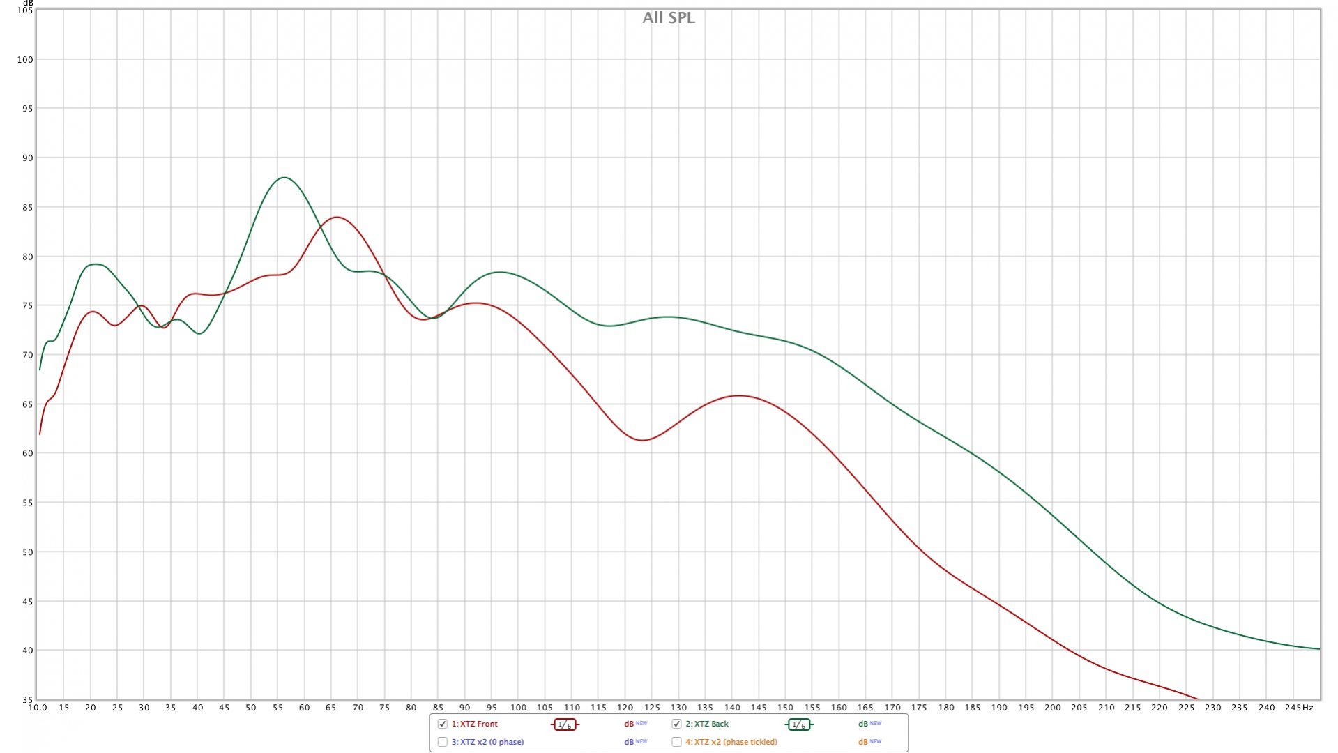

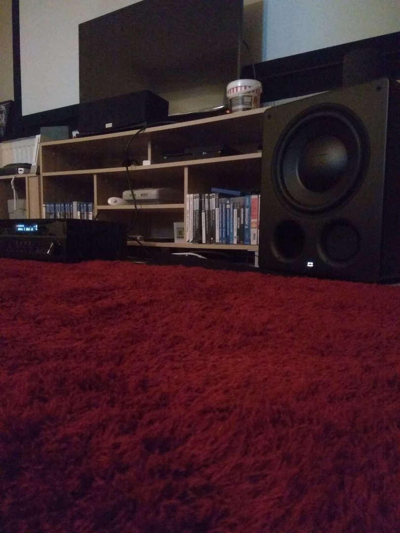

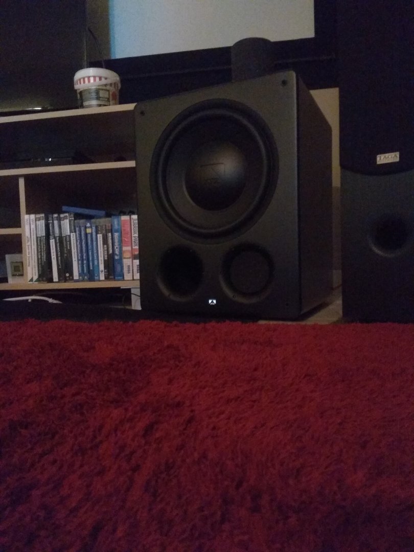

Τεσπά, έχουμε και λέμε. Παρακάτω τα δύο sub ξεχωριστά. Το μπροστά είναι δεξιά του δεξιού ηχείου, και το "πίσω" είναι αριστερά δίπλα στον καναπέ ακρόασης. Δηλαδή διαγώνια αντικρυστά σε χώρο 3 x 4.6m = περίπου 14τ.μ. Δυστυχώς ο καναπές ακρόασης ακουμπάει τον πίσω τοίχο.
Δεν έχω κανένα σπουδαίο σχόλιο να κάνω. Το μπροστά φαίνεται να είναι πιο γραμμικό αλλά το πίσω φαίνεται μπομπάτο στα 20hz :) και έχει πιο smooth τελείωμα ψηλά (αν μας νοιάζει καθόλου).

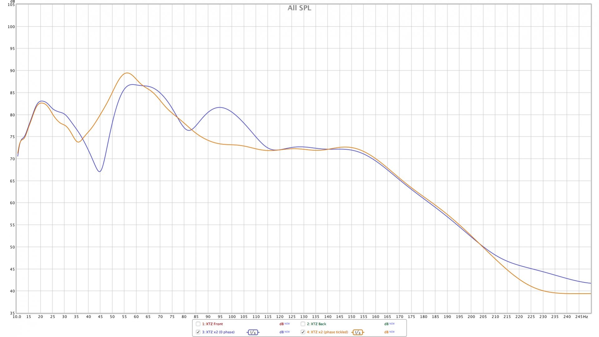

Ακολουθούν οι μετρήσεις με τα δύο sub μαζί. H μώβ γραμμή αντιστοιχεί σε μέτρηση με τα phase knobs πίσω και από τα δύο sub στο 0. Στην κίτρινη γραμμή άρχισα να παίζω με το phase του "πίσω" sub μέχρι να βρώ κάποιο βέλτιστο freq response.
Στόχος μου ήταν να μαζέψω λίγο το dip στα 45hz. Δεν ξέρω αν τα κανα καλύτερα ή χειρότερα αλλά λειτούργησα βάσει της αρχής ότι η ισοστάθμιση πιο εύκολα θα μαζέψει της κορυφές παρά θα γεμίσει τις χαράδρες. Οπότε και αυτό έστειλα στο audyssey εν τέλει...

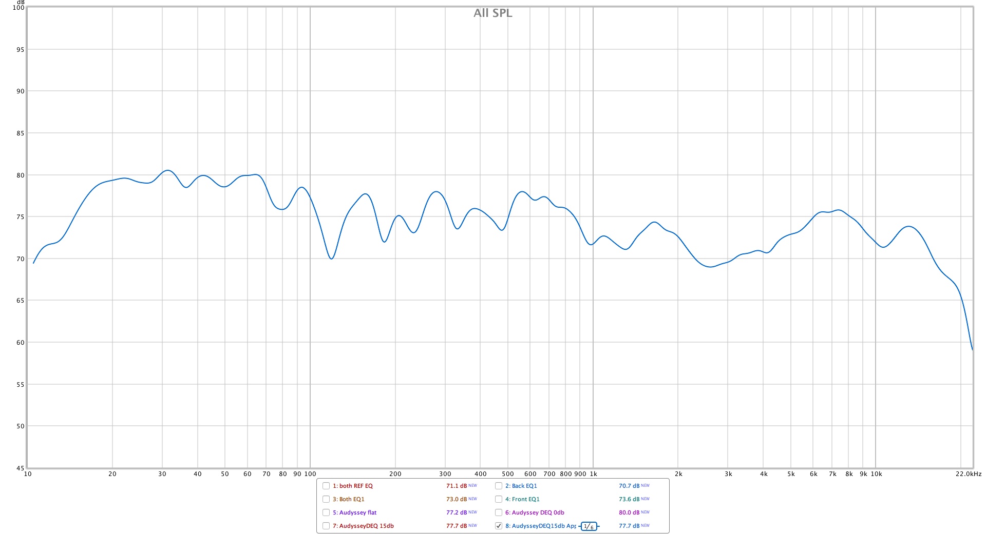

Στις σημερινές δοκιμές έκανα την εξής δραστηριότητα. Διόρθωνα την target curve στο audyssey app και έπαιρνα μέτρηση στα καπάκια στο REW. Κατέληξα στο εξής αποτέλεσμα, που ίσως είναι ένα καλό baseline για απόδοση χαμηλού. Βρώμισα λίγο και το νήμα οπότε λέω να το κόψω εδώ. :hi:

μια χαρα στο εβγαλε το audyssey......μην σε μπερδευει με το rew που εκανες 1 μετρηση απο μια θεση...
......πρεπει να μετρησεις στις ιδιες θεσεις που εκανες και την ισοσταθμιση....
τις αποστασεις καλα τις εβαλες οπως το εκανες...
για να μην ταλαπωρησε αδικα πρεπει να κανεις τα πραγματα σωστα ....
......δες που παιζουν πιο γραμμικα τα sub μονα τους και μαζι.....φαση 0
ταπωμενα στην μια μερια(δεξια αν θυμαμαι καλα)
.....δεν θα εχεις προβλημα......
και αφου βρεις αυτο κανε ισοσταθμιση .....
......αφου εχεις τοιχο πισω κανε τις 5 στον καναπε(40-50cm απο τον τοιχο) και τις 3 μπροστα απο αυτον.

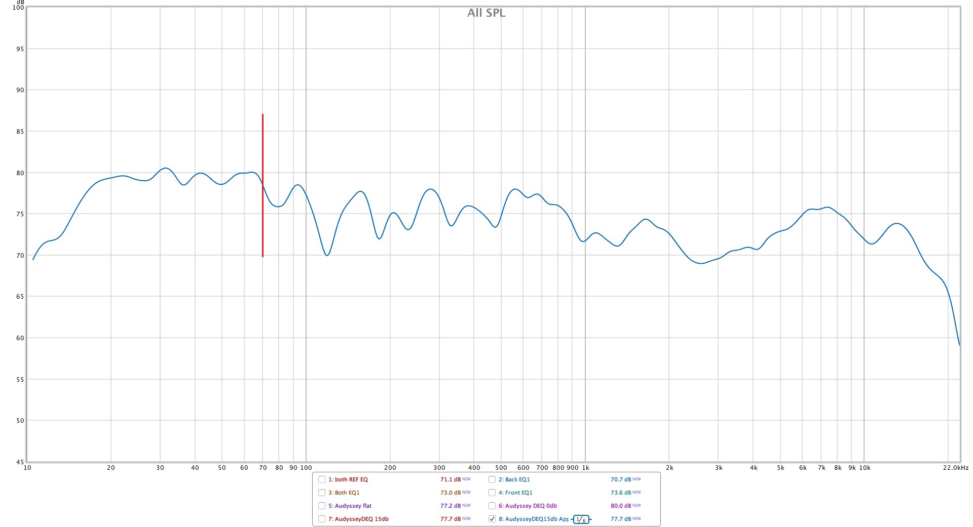

Μία θέση προφανώς.
Ένα ηχείο+Sub? ή L+R+sub? Μάλλον το δεύτερο.
Πολύ ωραία μεχρι τους 80Hz, αν είχαμε average μετρηση και απο άλλες θέσεις θα έβγαιναν συμπεράσματα για το τι συμβαίνει εκεί αλλά και στους 120Hz.

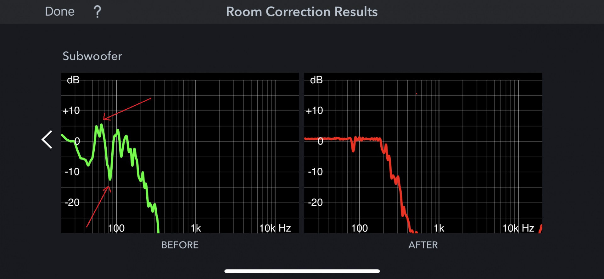

οι θεσεις που βαζεις το mic ειναι σημαντικες.....δες με το ratbuddyssey που στο χαλαει ;)
Έχω μια αμφιβολία για τα γραφήματα του audyssey... Μοιάζουν πολύ μεταξύ τους.
Και το δικό σχεδόν το ίδιο είναι με αυτό. Ακόμα και η κοιλάδα στο 90hz, στο μετά.
22.273
15.548
στο πρασινο γραφημα μην εχεις αμφιβολια....ισως καποια db διαφορα με το rew...
......π.χ. οπως δειχνω εχει 18 db διαφορα....το rew μπορει να λεει 15 db......αλλα δεν ξερουμε και το ακριβες snoothing του γραφηματος. που εχει το app....οποτε!!!!!
σε 3-4 που εχω δει ειναι οκ οτι λεει...
......το κοκκινο ειναι μια προβλεψη οπως κανουν ολα τα αυτοματα eq
η προβλεψη ειναι για +/- 3db και στις περιπτωσεις που εχω δει ειναι μεσα...... και με λιγοτερη διαφορα...
βεβαια δεν σημαινει κατι....ειναι προβλεψη.;)
αν μας βαλει απο rew τελικο αποτελεσμα sub(κοκκινο) και ο simplektis θα δεις οτι θαναι ετσι
πιο πανω εχει βαλει ενα γραφημα απο rew....
.....μεχρι εκει που εχει κρος δειχνει οτι η προβλεψη ειναι σωστη ;)
και με +/- 1 db !!!
