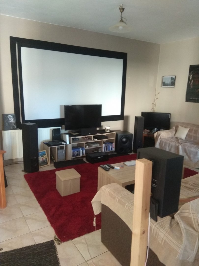

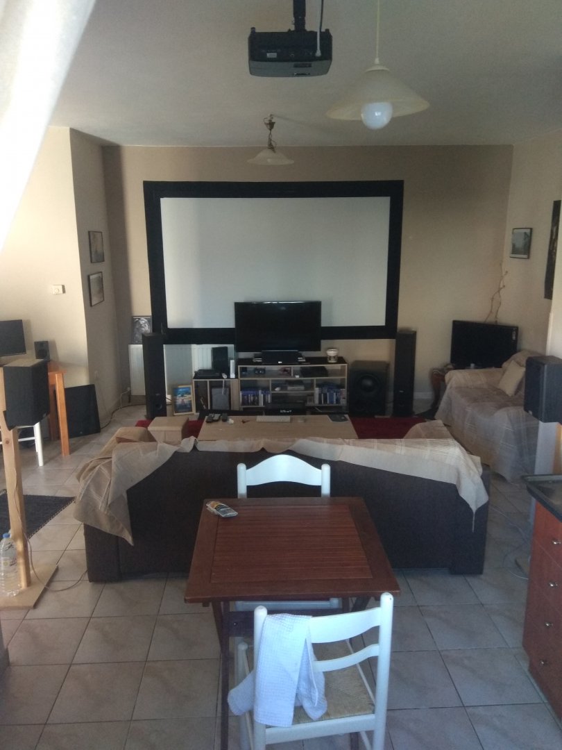

Ακολουθούν φώτο με το χώρο και τις ρυθμίσεις.
Το sub είναι "καλιμπραρισμένο" με το ypao του rxv 581, όπου μου το κόβει μόλις 3 db με το gain ελαφρώς τσιμπημένο, προφανώς και δεν είναι η καλύτερη θέση στο χώρο. Παρολαυτά είμαι κάτι παραπάνω από ευχαριστημένος απ αυτό που νιώθω και ακούω.
Απόσταση ηχείων και θέσης ακρόασης είναι κάτι λιγότερο από 3 μέτρα, πιο μπροστά δε πάει ο καναπές καθώς η οθόνη είναι 110". 33 τετραγωνικά ο συνολικός χώρος.
Βλέπω ταινίες περίπου σε ένταση μέχρι - 20db, το sub χαλάει το κόσμο κυριολεκτικά νιώθω το δωμάτιο να αναπνέει, ούτε port noise ακούω ούτε κάποια άλλη παραμόρφωση πέρα απ τη πόρτα που τη χτυπάει βάρβαρα, εκεί νομίζω έχει λίγο παραπάνω output.

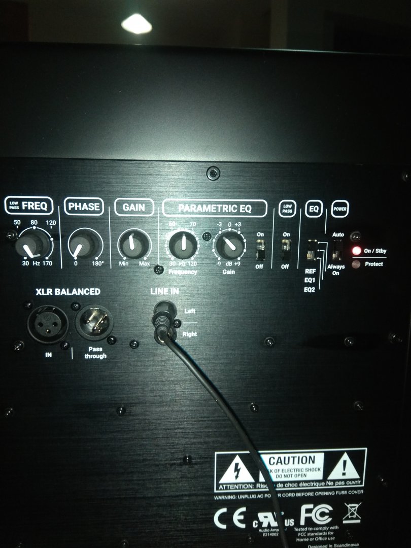

Subwoofer settings : ref eq, low pass off , peq off , phase 0 , gain 11:30. Right port close, Left port open .
Avr Settings : All speakers set to small , crossover seting 80hz . All extra bass staff turned off . YPAO calibration set the sub (-2) - (-3) db, i manually set it to -4db.
I want to be honest , i do not think that with the above settings and the objectively normal volume (-17db) i stress the subwoofer too much . I use it within the written spesificatitions and there is more than enough headroom before it reaches it's written limit. Unfortunatelly for me as i understand it's limit is really low considering that with the above normal settings it smells after the first hour of blockbuster movies with heavy bass . After all that's why i bought it , to watch movies at normal volume with acceptable bass reproduction from my sub , NOT reference volume , just (-20) - (-15) db . Your responce to my first mail was "if it starts to smell then turn it down . . ." I think that it's unacceptable for a 700 euros subwoofer with it's advertised specs to smell like burning electronics at absolutely objectively normal-low listening volume after the first hour of blockbuster movies . If i turn the volume down as you said then i can not listen to it and if i can not listen to it there was no reason to buy it in the first place. Better for me and my neighbours too. Sorry if i am too aggresive but i am disappointed.
