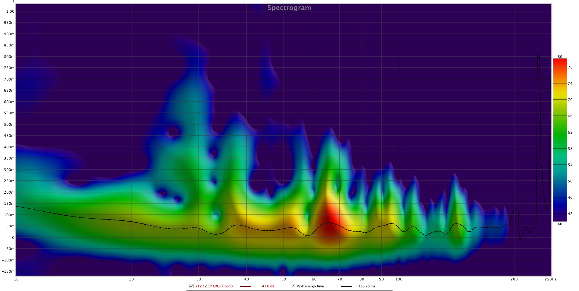

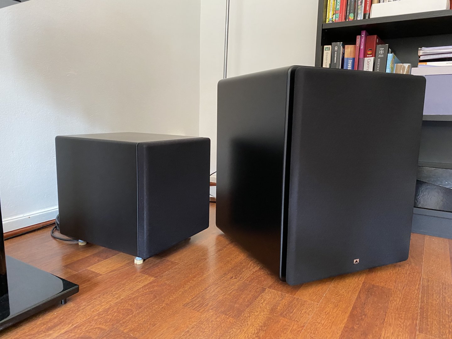

Άρχισε το ξεπακετάρισμα. παρακάτω μια σύγκριση μεγέθους με το ταπεινό και εργατικό BK XLS200 Mark ii.

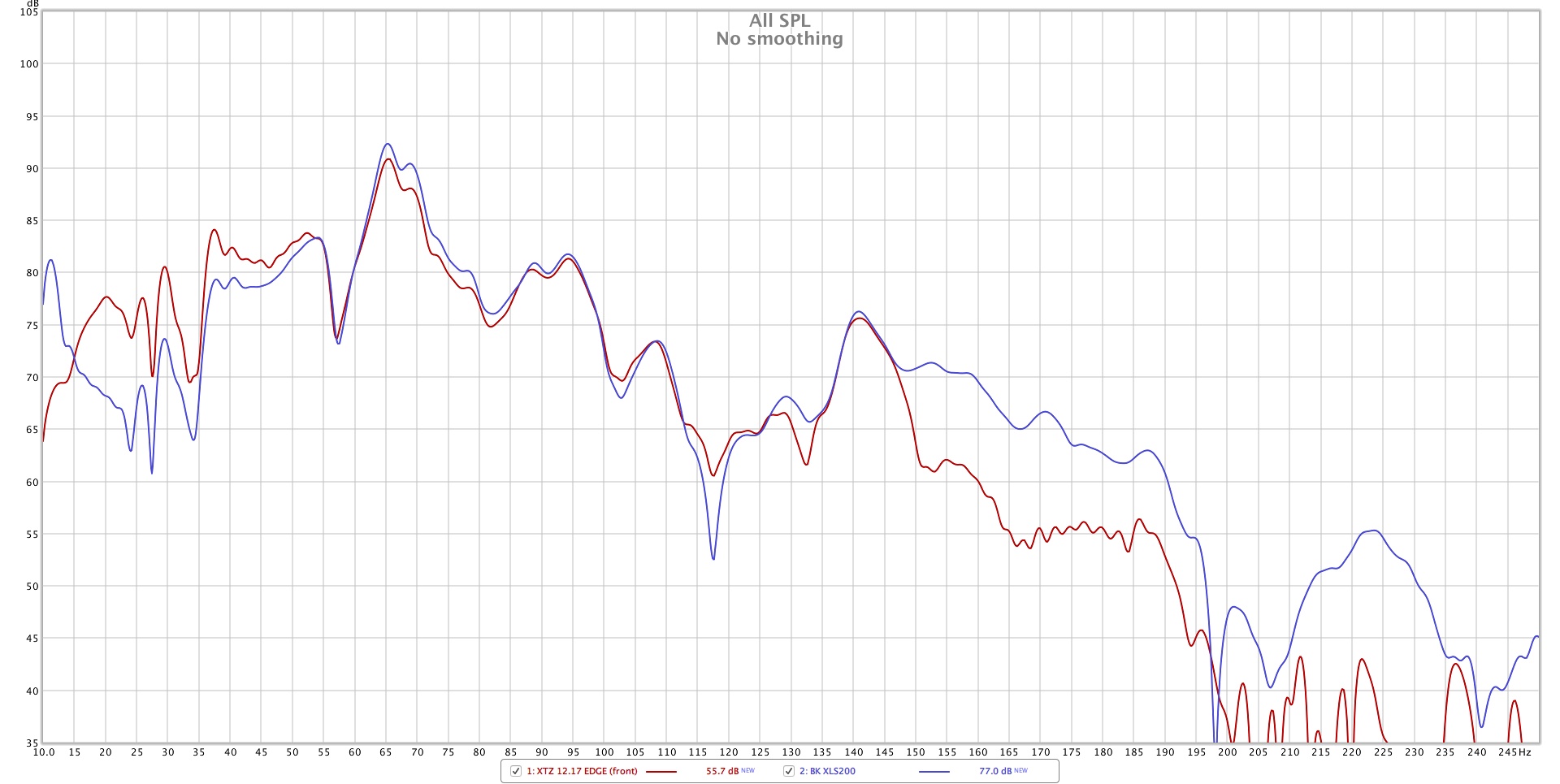

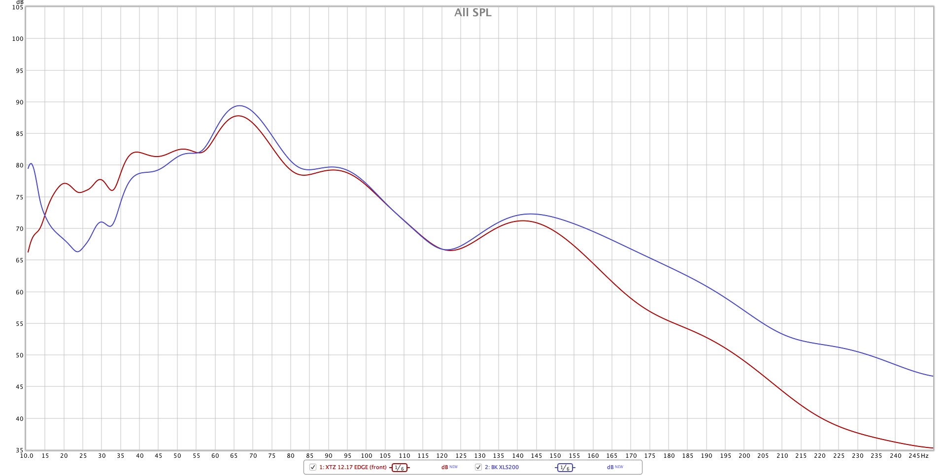

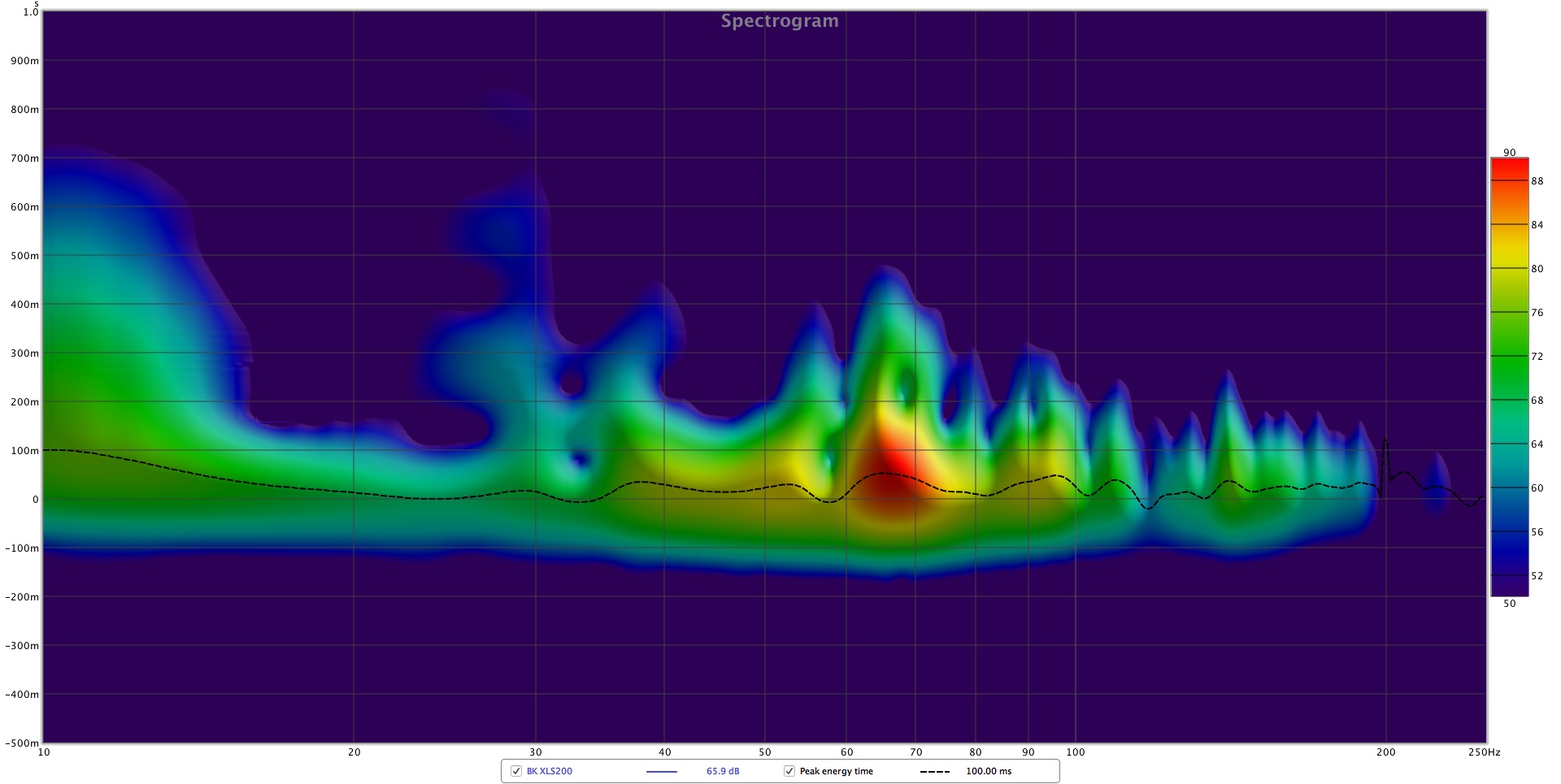

Και μια πρόχειρη σύγκριση σε ένα μόνο σημείο, την θέση ακρόασης. Τα δυο σαμπ ήταν στην ίδια ακριβώς θέση (δεξιά από το δεξί ηχείο)
Έκανα λίγο ρύθμιση offset μόνος μου στο rew ελλείψει manual gain matching για να καταλάβω διάφορες. Το XTZ παίζει με ταπωμένες και τις δυο τρύπες... λέω να μην τις ξεταπωσω καθόλου για καλύτερο έλεγχο αλλά δέχομαι κ γνώμες! Ας μιλήσουν και οι πιο γνωστές αλλά στα χαμηλά είναι εμφανής η βελτίωση...! Κατά τα αλλά πηγαίνουν head to head από 55 κύκλους και άνω.
Ξεπακεταρω σύντομα και το δεύτερο XTZ και συνεχίζω τη δουλίτσα κ το phase control.

να παιξεις με την τρυπα δεξια κλειστη.....
.....ποιον AV εχεις ;
λες ε?? με τρώει να το δοκιμάσω αν και βλέπω ότι υπάρχει ήδη (επαρκής?) ενέργεια στους 20 κύκλους. Προέχει όμως να αποκτήσουμε ένα καλό baseline με τα δύο sub στο συντηρητικό σενάριο :)
Ο Denon 3600 θα συμμαζέψει τα ασυμμάζευτα στο τέλος.
