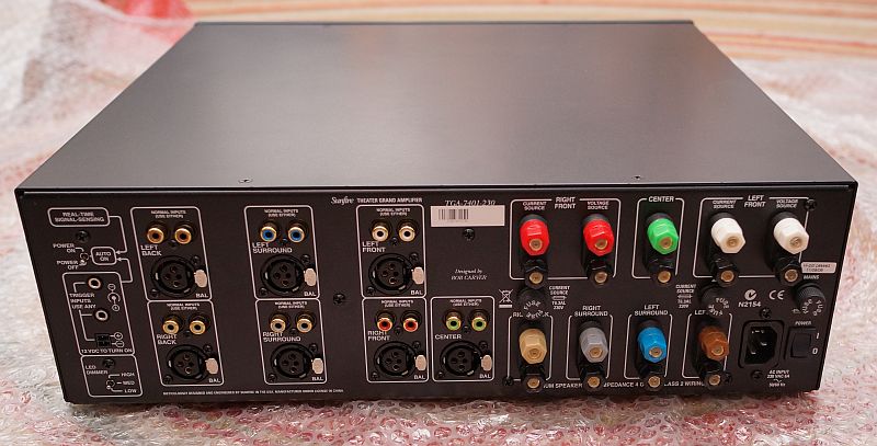

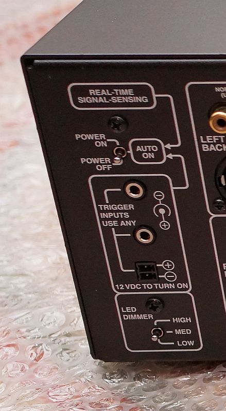

Πολύ πρακτικό το trigger input. Συνδέοντας με το trigger output του W4S Dac2, πατάω on-οff από το τηλεκοντρόλ του W4S και αστραπιαία ανοίγει/κλείνει αντίστοιχα και ο τελικός.
Εναλλακτικά υπάρχει και auto on, με το οποίο ο τελικός ανάβει όταν αναγνωρίζει σήμα.

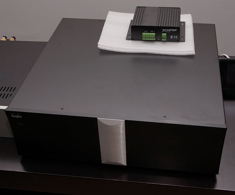

Αρχικά θα χρησιμοποιήσω τέσσερα από τα επτά κανάλια του Sunfire, οδηγώντας αντίστοιχα τα 2 midrange και τα 2 tweeter.
Τα χαμηλά θα οδηγηθούν από τα δύο XTZ Sub Amp1. Τα Sub Amp1 καλύπτουν ακριβώς το φάσμα των χαμηλών των Divine.
Για το κροσάρισμα και ισοστάθμιση των μεσοϋψηλών θα χρησιμοποιηθεί το miniDSP 2x4 Balanced.

Η εταιρία προτείνει τη χρήση της "current" εξόδου όταν είναι να οδηγηθούν mid+tweeter, όπως θα γίνει και σε μένα.
