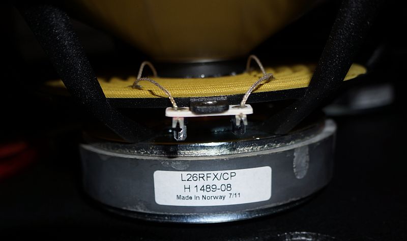

Και ξαφνικά αντιλαμβάνομαι ότι το πάνω woofer ενός Divine δεν παίζει. Βρε αμμάν!
Το βγάζω και τι να δω; Είχαν βγει οι ακροδέκτες των ηχείων από τη θέση τους!
Με την ευκαιρία κράτησα και τον ακριβή κωδικό του woofer της Seas, γιατί είναι αυτό με τις κάθετα κομμένες πλευρές. Το L26RFX/P (χωρίς το C) είναι στρογγυλό και δεν ταιριάζει.

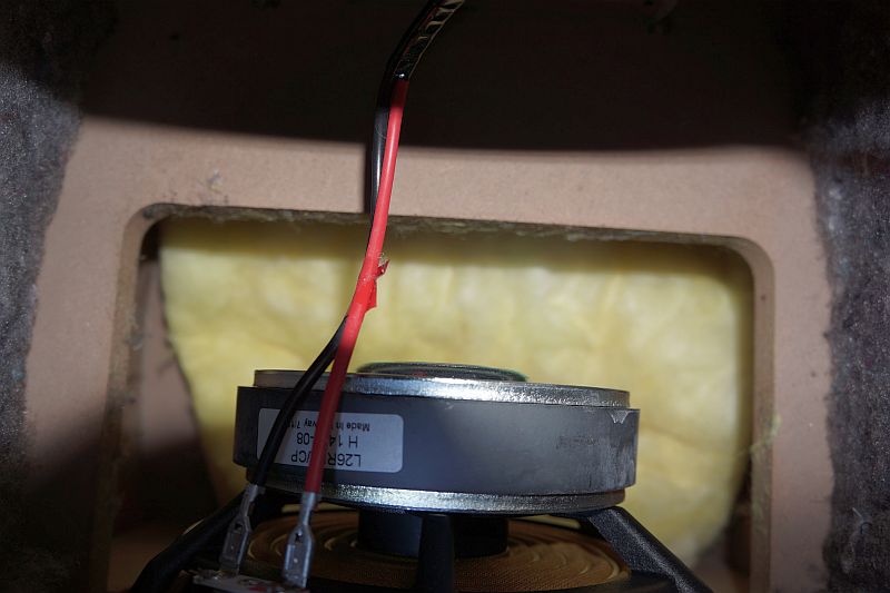

Re: Απάντηση: Re: Απάντηση: XTZ Divine
Το κάτω γούφερ όπως φαίνεται μέσα από την καμπίνα του ηχείου.

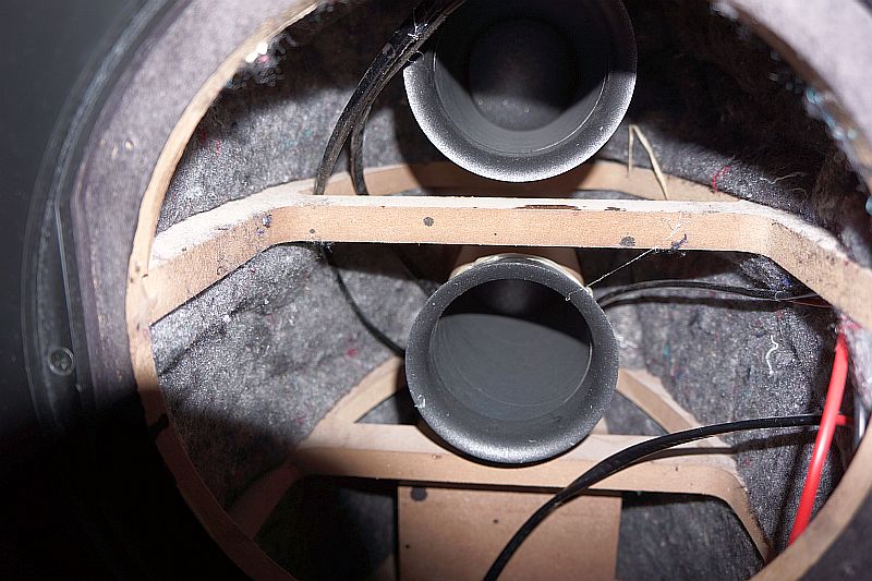

Το πίσω μέρος του πάνω γούφερ, με τα δύο bass reflex, τα οποία έχω βουλωμένα με τις τάπες. Φαίνεται στα αριστερά και η εσοχή που κάνει η μπάφλα του ηχείου, ώστε να ταιριάζει μόνο γούφερ με κομμένες πλευρές.

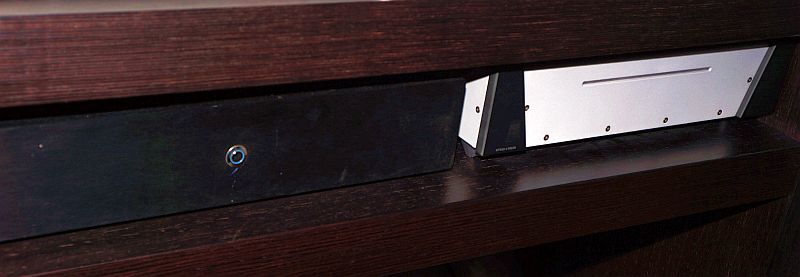

Re: Απάντηση: Re: XTZ Divine
Ευχαριστώ για τις ευχές Γιώργο.
Το Hypex δεν βγαίνει πλέον από το ρακ, ζευγάρωσε τέλεια με το Zingali HM Center! Σε συναυλίες bluray δίνει ρέστα. Αν είχα Zingali Home Monitor και για main, εννοείται ότι θα σε αγγάρευα να μου έφτιαχνες ακόμη δύο!
Για τα πίσω Elac FS248 αρκεί ο Wyred4Sound ST-1000. Το θέλουν το ρευματάκι τους κι εκείνα. Τουλάχιστον τελείωσα από τα ενισχυτικά κεντρικού και surround. Και καίνε και λίγο ρεύμα σε standby.

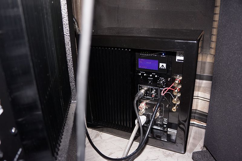

Eντωμεταξύ, τα XTZ Sub Amp αποδεικνύονται πολύ καλή λύση ενίσχυσης μόνο των 10ιντσων των Divine.
7.238
5.740
Το κάθε Sub Amp1 παίρνει σήμα κροσαρισμένο στα 65Hz από το κάθε Vega Stroker sub και ενισχύει δύο 10ιντσα γούφερ του καθενός Divine στο φάσμα 65-250Hz. Εννοείται ότι τα αντίστοιχα jumpers είναι βγαλμένα από τα Divine, ώστε να βγαίνουν εκτός λειτουργίας τα παθητικά κροσόβερ.
