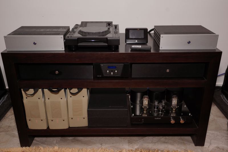

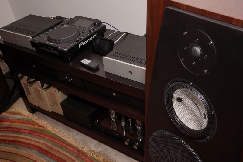

Τα Divine μεταφέρθηκαν σε νέο χώρο. Με την ευκαιρία, τοποθετήθηκαν στο ρακ διάφορα Hypex ενισχυτάκια μονομπλόκ, 700 και 2Κ (2.000rms) φτιαγμένα με πολύ μεράκι από τον back.
Αυτή τη στιγμή παίζω σε ένταση 2 (με μέγιστο το 50) στο dac/pro Wyred4Sound Dac2, με συνδεδεμένα τα 2Κ...

Απάντηση: Re: XTZ Divine
:142::142:
μαλλον επεσε πολυ Gain.
περιμενουμε εντυπωσεις 700 vs 2κ.

Re: Απάντηση: Re: XTZ Divine
:142::142:
Όχι, εντάξει, απλά έπαιζα χαμηλά λόγω ώρας. Το ανέφερα με την έννοια ότι ακόμη και σε χαμηλή ένταση, τα σώματα είναι αρκετά ώστε να κάνεις ευχάριστη μεταμεσονύκτια ακρόαση. Όχι με ανύπαρκτο χαμηλό και μόνο μεσοϋψηλές να γαργαλάνε.

Απάντηση: Re: Απάντηση: Re: XTZ Divine
ναι το κανουν αυτο τα 2κ.:107:
