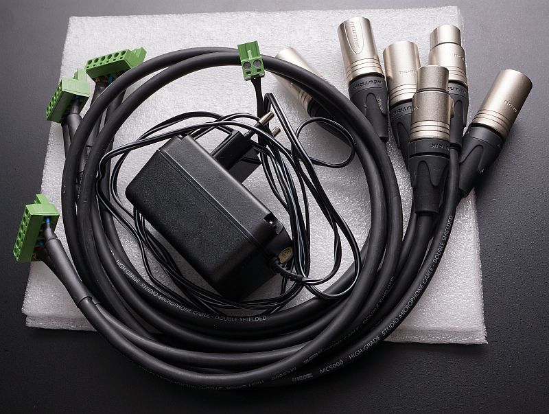

Ετοίμασα τα καλώδια XLR-Phoenix για το miniDSP 2x4 Balanced.
Neutrik XLR και καλώδιο Klotz MC5000.

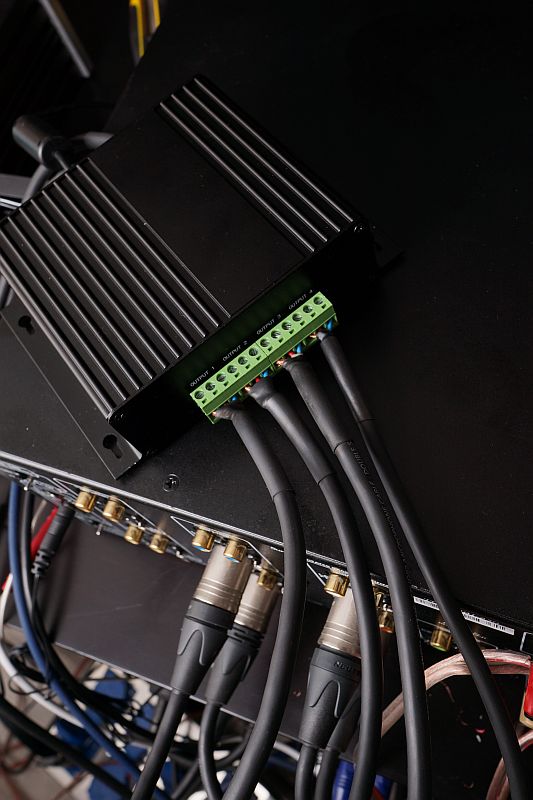

Τα XTZ Sub Amp1 παίρνουν σήμα από τα RCA OUT του W4S Dac2.
To miniDSP παίρνει σήμα από τα XLR OUT του W4S Dac2.
Δύο φορές γίνεται με αυτόν τον τρόπο η ψηφιαναλογική μετατροπή, αλλά αυτό ούτως ή άλλως είναι δοκιμή για να πάρουμε μια γεύση από ενεργή πολυενίσχυση, όχι το τελικό σετάπ.

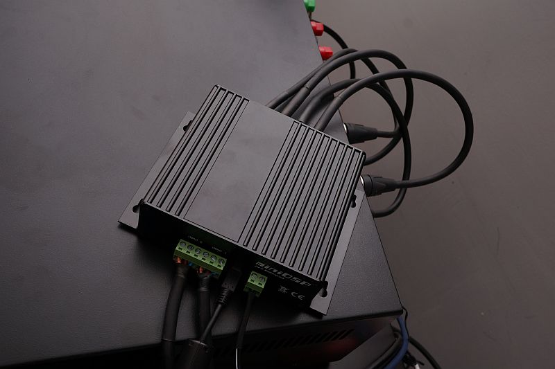

Τα Sub Amp1 κροσάρουν (όχι τυχαία) μέχρι τα 250Hz, όσο ακριβώς και το παθητικό κρος στα Divine.
Στο miniDSP όρισα κρος 250-2500Hz για τα mid, και 2,5-20kHz για τα tweeter.
7.238
5.740
Re: Απάντηση: XTZ Divine
Οι ρυθμίσεις αποθηκεύονται στο λάπτοπ, περνιούνται κατόπιν στο miniDSP και μετά μπορεί να αφαιρεθεί το λάπτοπ και να λειτουργήσει αυτόνομα το miniDSP.
Με πολύ προσοχή και με χαμηλωμένες εντάσεις και gain ήρθε η ώρα να ανάψω την πηγή, το dac και τους τελικούς. Καλού-κακού άφησα τα jumpers στη θέση τους στα Divine, για να λειτουργούν τα παθητικά κρος μη γίνει καμία στραβή. Όταν είδα ότι όλα ήταν ok, αφαίρεσα τα jumpers στα Divine, απεμπλέκοντας τα εσωτερικά παθητικά κροσόβερ.
Τώρα πλέον έχουμε ενεργή τριενίσχυση των Divine!

Χαχα, όχι μπαμ, μακριά από μας! Θα πρέπει λίγο να το εμπιστευτώ πρώτα, γιατί κανονικά θέλει υψηλό gain στο input και να ρυθμίζεις το gain στο output από το ίδιο το miniDSP.
Πάντως από τις σύντομες ακροάσεις στις 4 το πρωί (τι να κάνουμε, βλέπουμε και ταινίες...) τα αποτελέσματα είναι ενθαρρυντικά. Καθαρές μεσαίες μέχρι το κόκκαλο, ανάλυση και αληθοφάνεια. Δείχνει τα δόντια του το Accuton.
