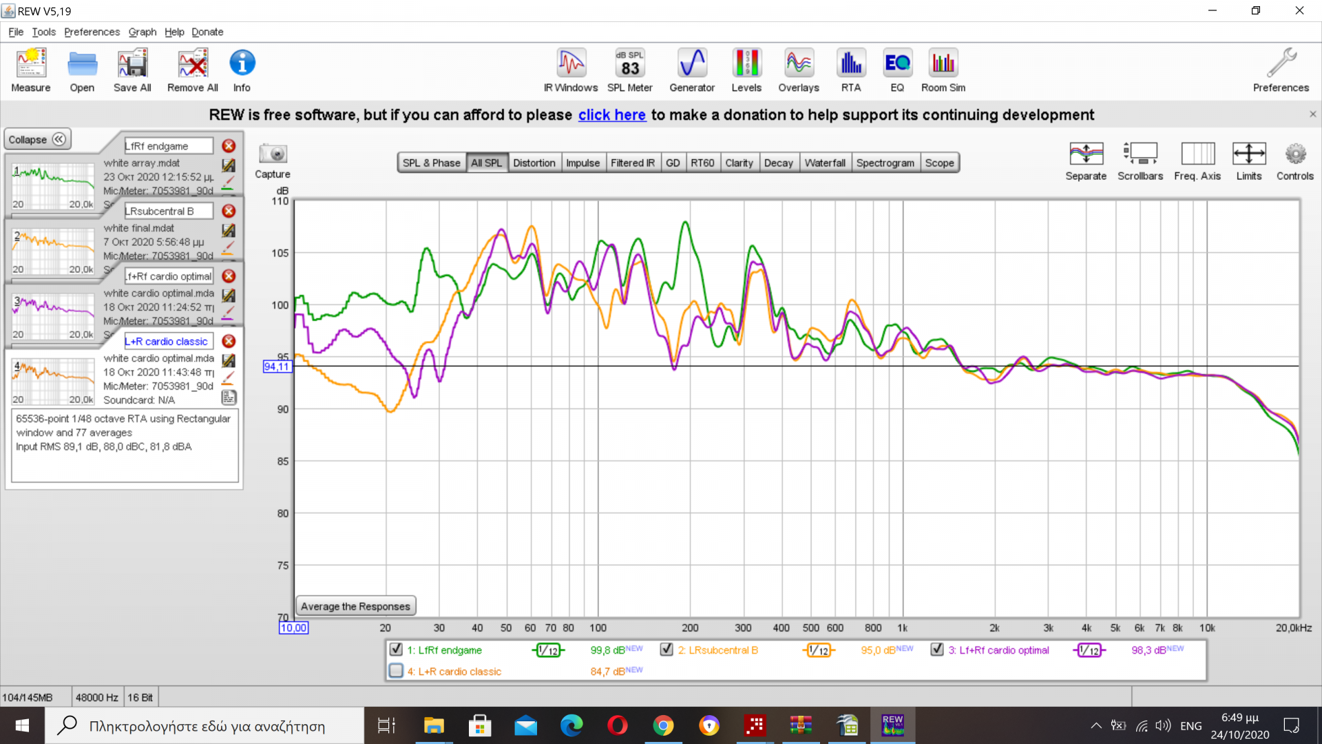

Εδώ βλέπουμε σε αντιπαραβολή τα τρία εναλλακτικά προφίλ αποκρίσεων που έδωσαν καθένα στην αντίστοιχη διαρρύθμιση βέλτιστο αποτέλεσμα...Πράσινη καμπύλη το τρέχον,πορτοκαλί το μονό sub στο κέντρο του πατώματος και μωβ το κλασσικό καρδιοειδές array :
Τα τμήματα απόκρισης άνω των 300 Hz είναι σχεδόν πανομοιότυπα με τις ισχυρές διαφοροποιήσεις να υφίστανται στις τέσσαρες πρώτες οκτάβες.Κανονικά λοιπόν θα έπρεπε κάθε όργανο με ενεργειακό περιεχόμενο κείμενο αποκλειστικά σε ζώνη ανώτερη των 300 Hz ν'ακούγεται παρόμοια κατά την αναπαραγωγή του ίδιου master από καθεμία παραλλαγή του setup...Έλα όμως που κάτι τέτοιο ουδέποτε συμβαίνει...Sorry violins...:sneaky:

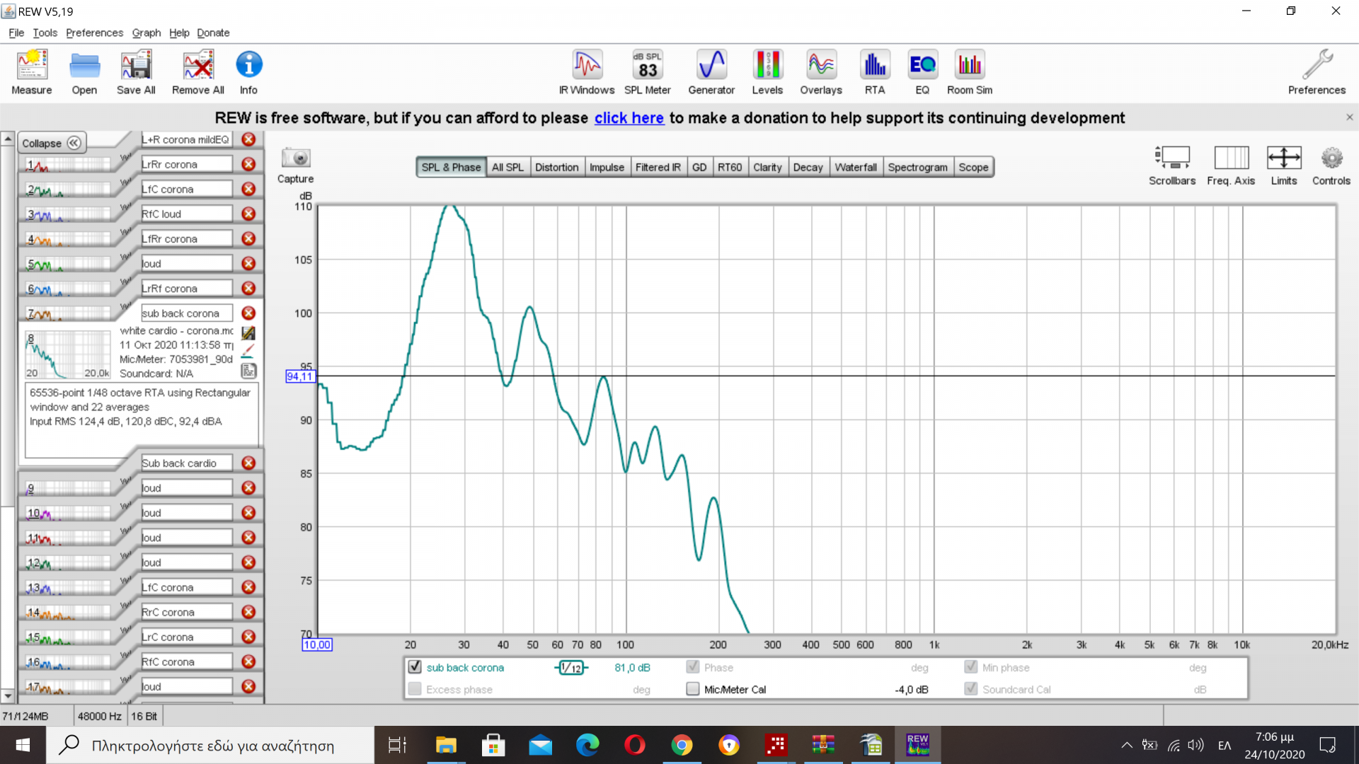

Εδώ η απόκριση που συλλαμβάνεται πίσω από τη διάταξη και κολλητά - αναγκαστικά - στο τοίχωμα για το τρέχον προφίλ ΄΄κορωνοειδούς΄΄ μπάσου - όπως μόλις βαφτίστηκε από τη μορφή που έχει η καμπύλη απόκρισης στις πρώτες οκτάβες και αφού χτυπάει χωρίς να καταλαβαίνει ο ακροατής από πού τον βρήκε :
Παρατηρούμε τη χαρακτηριστική πτώση να συμβαίνει σε μικρότερο βαθμό και κυρίως από την τρίτη οκτάβα...
