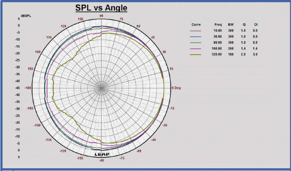

Προτού περάσουμε στη συγκλονιστική συνέχεια,ανοίγεται από τον γράφοντα μια χρήσιμη παρένθεση,αφιερωμένη εξαιρετικά σε κάποιες ψυχές...Για ποιον λόγο η χρήση ακόμα και πολλαπλών συμβατικών sub με παντοκατευθυντική πολική απόκριση δεν θα ήταν ενδεικνυόμενη ως βέλτιστη έστω και αν θα είχε εφαρμοστεί ιδεώδης παθητική φροντίδα χώρου κατά τρόπον ώστε να εξουδετερώνονταν οι προερχόμενες από αυτόν βλαπτικές επιδράσεις στη ζώνη δράσης των sub...
Οι υποβαθύφωνες μονάδες όπως κάθε συσκευή αναπαραγωγής και κατά την εκτελούμενη μετατροπή ενέργειας παράγουν σε διαφορετικά ποσοστά ανάλογα με τη στάθμη συνιστώσες παραμόρφωσης,αρμονικές (σε συχνότητες πολλαπλάσια του θεμελιώδους τόνου) κι ενδοδιαμόρφωσης (με τιμές συχνότητας προκύπτουσες από αθροίσματα και διαφορές - κυρίως - μεταξύ θεμελιώδους και αρμονικών συνιστωσών).
Πού έγκειται όμως η ειδική σημασία αυτού του δεδομένου κατά τη λειτουργία των sub;
Έστω και αν το ίδιο το sub θα ήταν κροσαρισμένο με βαθυπερατό φιλτράρισμα,κάθε εκπομπή θεμελιώδους τόνου στη ζώνη λειτουργίας του θα συνοδεύεται αναπόφευκτα από αρμονικές με ανώτερες τιμές συχνότητας...
Ιδού πως διαμορφώνεται ενδεικτικά η πολική απόκριση ενός συμβατικού υποβαθυφώνου καθώς ανέρχεται η συχνότητα:
Παρατηρείται ότι στην τέταρτη οκτάβα (χακί καμπύλη) θα έχει ήδη αποκτήσει κατευθυντικότητα εφάμιλλη καρδιοειδούς...Τί σημαίνει αυτό όμως...Ότι έστω και αν η ενέργεια των αρμονικών και λοιπών ανώτερων συνιστωσών από παραμορφώσεις θα ήταν αρκετά μικρότερη από εκείνη του θεμελιώδους τόνου,δεν παύει να είναι εστιασμένη σε στενότερο λοβό κι επίσης αφού θ'ανήκει και σε ανώτερη οκτάβα εκτός της έντασης θα προβιβάζεται και η ακουστότητα αυτής έναντι της θεμελιώδους η οποία θα έμενε σε παντοκατευθυντικό μοτίβο - εφόσον θα κείτεται στις τρεις πρώτες περίπου οκτάβες...
Οι συνέπειες είναι εκπληκτικές...Ακόμα και κροσαρισμένα σε ύψος κάτω των 80 Hz sub μπορεί να εντοπίζονταν και υπό λίαν ενοχλητικό τρόπο ως ανεξάρτητες πηγές ήχου από δεδομένο ακροατή εξαιτίας της διαφοροποιημένης κατευθυντικότητας που θα έχουν οι παραγόμενες από αυτά παραμορφώσεις...Επιπλέον μπορεί να προκύπτει αντιληπτή διαφοροποίηση και στην ανταπόκριση δεδομένου χώρου σε συνάρτηση με διαφορετικές θέσεις ακρόασης...
Είναι απολύτως απαραίτητο να μη μας διαφεύγουν δεδομένα που μπορεί ν'αποβαίνουν καθοριστικά στην ακροαματική απόδοση μιας εγκατάστασης...

Μη εντοπίσημες χαμηλές συχνότητες. Μα φυσικά αυτό είναι το επιθυμητό. Σε πολλούς χώρους με sub μπορείς εύκολα να το εντοπίσεις λόγω της ακουστικότητας του στις ανώτερες συχνότητες. Το εξήγησες πολύ καλά. Οι αρμονικές δεν περιορίζονται.
