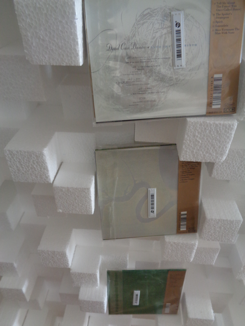

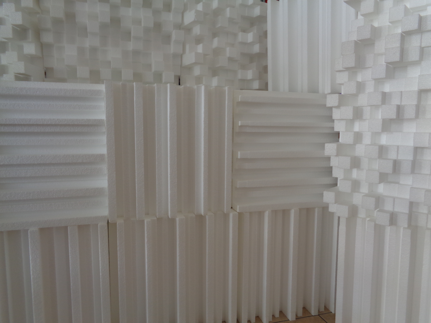

Πρώτη διορθωτική κίνηση χωρίς τη συνδρομή λογισμικού τώρα ήταν φυσικά πυκνότερη και πάντα ψευδοτυχαία διάταξη διαχυτικών πάνελ που δημιουργούσαν πλέον κανονικό room in room (ως προς τα κατακόρυφα όρια ) κι επίκεντρο την κύρια θέση ακρόασης :
Εξαντλήθηκαν και τα τελευταία διαθέσιμα αποθεματικά,με την όλη αναδιάρθρωση να παίρνει λιγότερο από 30 λεπτά της ώρας...

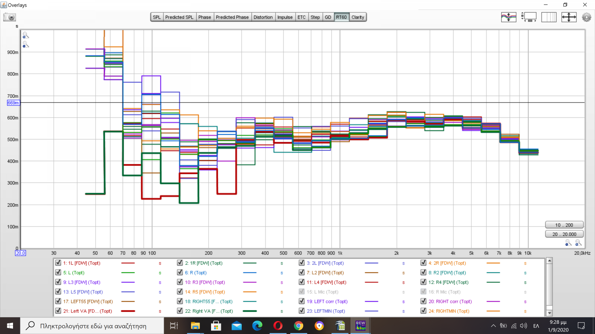

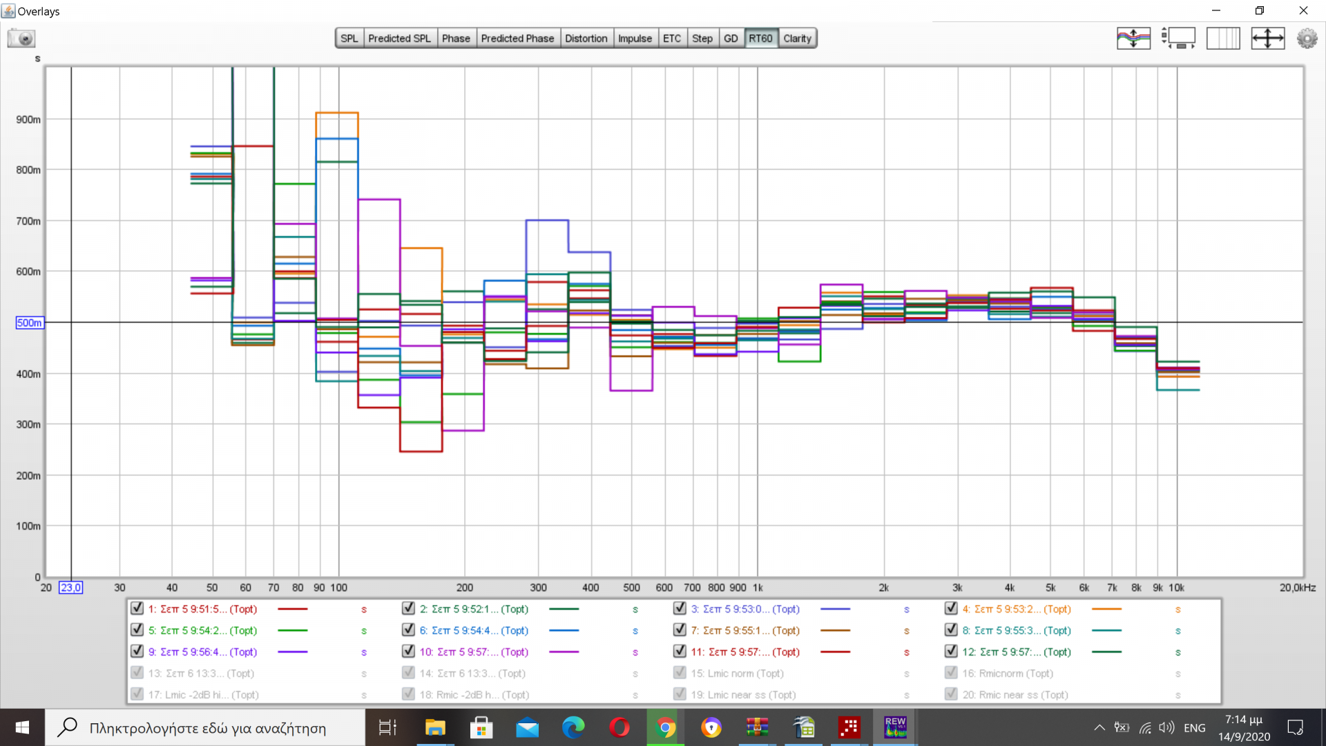

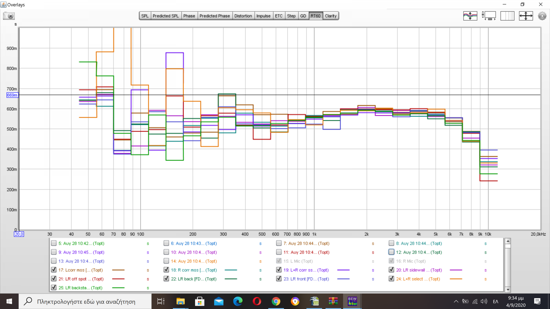

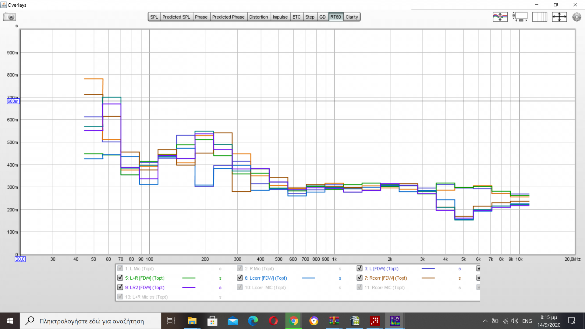

Ας δούμε καταρχάς τις επιδράσεις από την αναδιάταξη των πάνελ στους χρόνους RT60...
Αρχικό στάδιο (όπως είχε δημοσιευθεί στην πρώτη σελίδα) :
Ενδιάμεσο στάδιο :
Τελικό στάδιο πάντα χωρίς επεμβάσεις στο σήμα και χωρίς την παραμικρή προσθήκη αφιερωμένων απορροφητικών πάνελ :
Οι δέσμες έχουν ληφθεί από πληθώρα σημείων κυρίως εκτός sweet spot με αρκετές μετρήσεις κοντά στα όρια του δευτερογενούς χώρου όπως είναι εκείνος διαμορφωμένος από τις συστοιχίες των διαχυτικών πάνελ.
Στο τελικό στάδιο μπορεί μεν το RT να μην έχει πέσει δραστικά σε απόλυτες τιμές,παρατηρούμε όμως την εξισορρόπηση ανάμεσα στην μεσοϋψηλή ζώνη ΄΄αιχμής΄΄ και τις υπόλοιπες.
Θα ήταν εύκολο σε λιγότερο από 30 λεπτά της ώρας να εγκατασταθούν πάνω σε γυμνές επιφάνειες από τον πρωτογενή χώρο έξω από τα όρια των διαχυτών,πάνελ από το aritherm burrito όπως έχει εξηγηθεί στο παρελθόν και να οδεύσει ήρεμα και απλά το RT60 σε παράσταση όπως η παρακάτω εικονιζόμενη :
Το πρόσθετο στάδιο όμως δεν πρόκειται να διατηρηθεί όσο το setup θα μένει...΄΄μονοφωνικό΄΄ με επιθυμητή την υποστήριξη από πεδίο αντήχησης για την αντίληψη τονικής ισορροπίας εκτός sweet spot...No surprise!

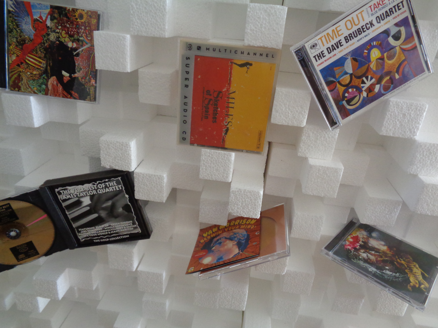

Υπάρχουν και διάφορα άλλα :
Φυτρώνουν και στους δια;χυτές,φημισμένα album πολυκαναλικά καθώς και ειδικές audiophile εκδόσεις CD με χρυσή επίστρωση:
18.114
60.276
Dead Can Dance ειδικές εκδόσεις SACD σε συσκευασίες mini-LP (με το γνώριμο chip-barcode για την έξοδο από το δισκάδικο για όσους θυμούνται) :

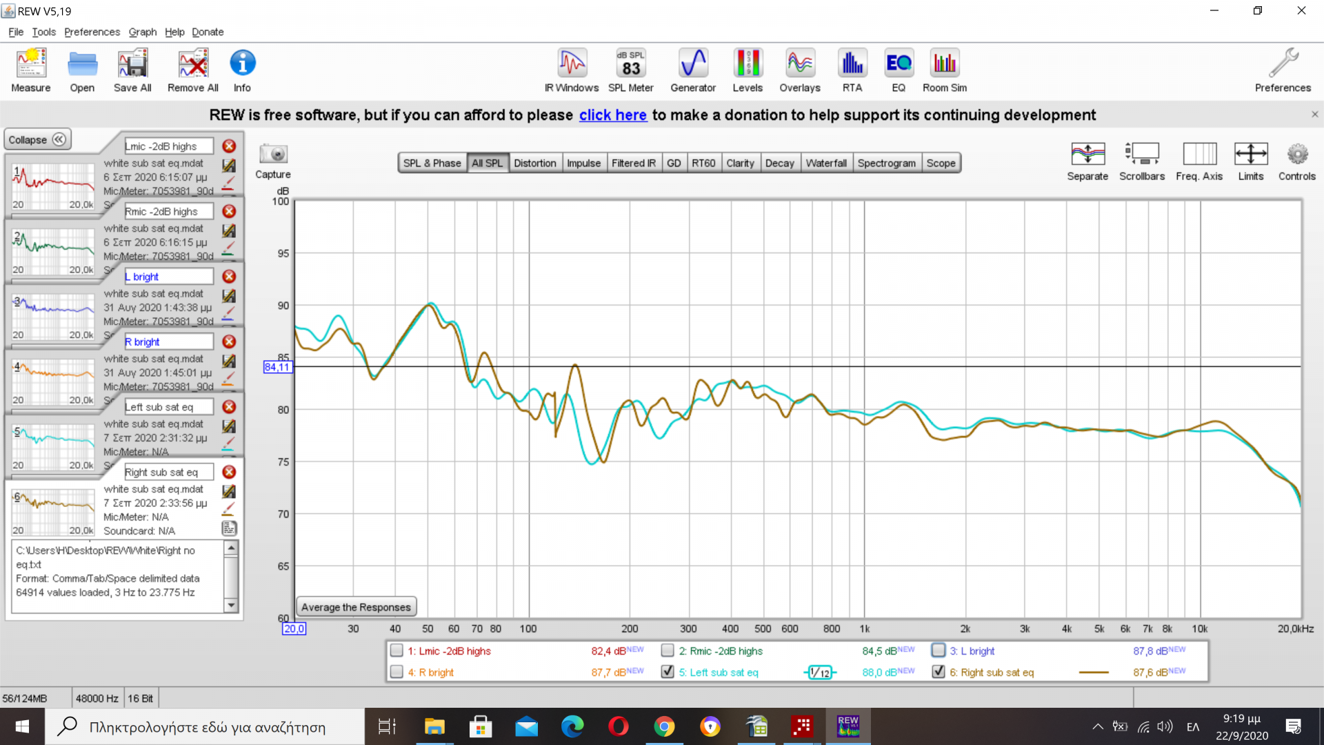

Μετά το ευχάριστο διάλειμμα,μπαίνουμε ξανά στην...τάξη,για να δούμε τη δύσκολη πορεία διαχείρισης στην απόκριση χωρίς βοήθεια έξωθεν λογισμικού,παρά μόνο με ό,τι ευκολία προσαρμογής θα παρέχεται από το ηχειακό σύστημα στο οποίο είναι αφιερωμένο το παρόν νήμα...

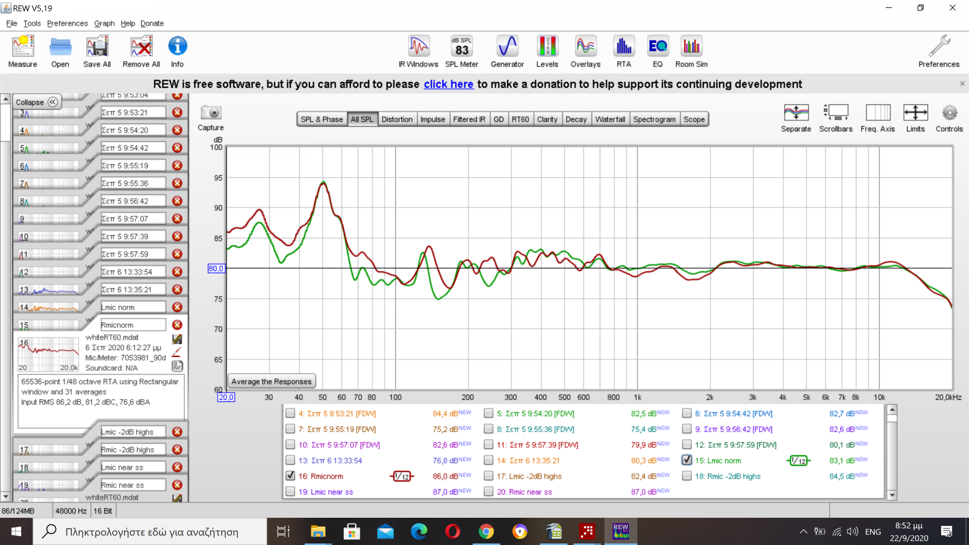

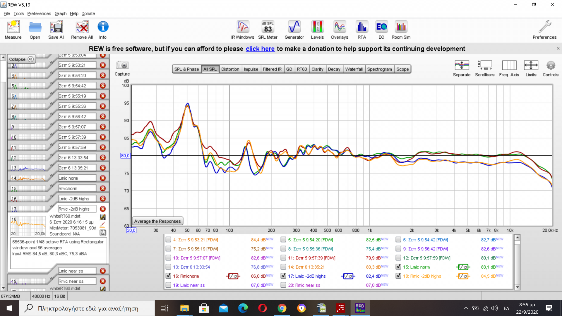

θα πάμε αργά και βήμα-βήμα,με αφετηρία την ήδη δημοσιευμένη απόκριση πάντα μέσω μετακινούμενου μικροφώνου και υπό εξομάλυνση 1/12 οκτάβας με τα γνωστά χρώματα καμπυλών για τα επιμέρους κανάλια :
Πρώτο στάδιο είναι να δίναμε κάποια κατηφορική κλίση στις υψηλές οκτάβες με τη συνδρομή του trimmer για τη ζώνη από 2 KHz και άνω που διαθέτει το HS8.Βλέπουμε παρακάτω το αποτέλεσμα με μπλε και πορτοκαλί καμπύλες αντίστοιχα :
Η κατάσταση θα ήταν ακόμα ευκολότερη με δορυφόρους όπως τα ADAM σειράς S που διαθέτουν δικό τους παραμετρικό EQ σε πέντε ζώνες,μόνο που αφενός μεν το setup θα ήταν λιγότερο προσιτό και ιδίως κατά την αύξηση των δορυφόρων,αφετέρου δε στο μέρος που βρίσκονται τώρα θα περάσει πολύς καιρός μέχρι να πηγαίναμε σ'αυτά.
Το καλό με τα HS8 κι ένας από τους λόγους που επελέγησαν τελικώς έναντι άλλων προσιτών ενεργών είναι η εγγενής διατήρηση της ΄΄καμπουρίτσας΄΄ στην τελευταία οκτάβα υπό όλες τις συνθήκες, χαρακτηριστικό που διαπιστώθηκε ότι αρέσει πολύ κατά τις ακροάσεις...
Κατόπιν να μεταχειριζόμασταν τον ενσωματωμένο παραμετρικό ισοσταθμιστή από τον επεξεργαστή του 18S ώστε να μειώναμε τις κορυφώσεις γύρω από τα 27 και 51 Hz αντίστοιχα...

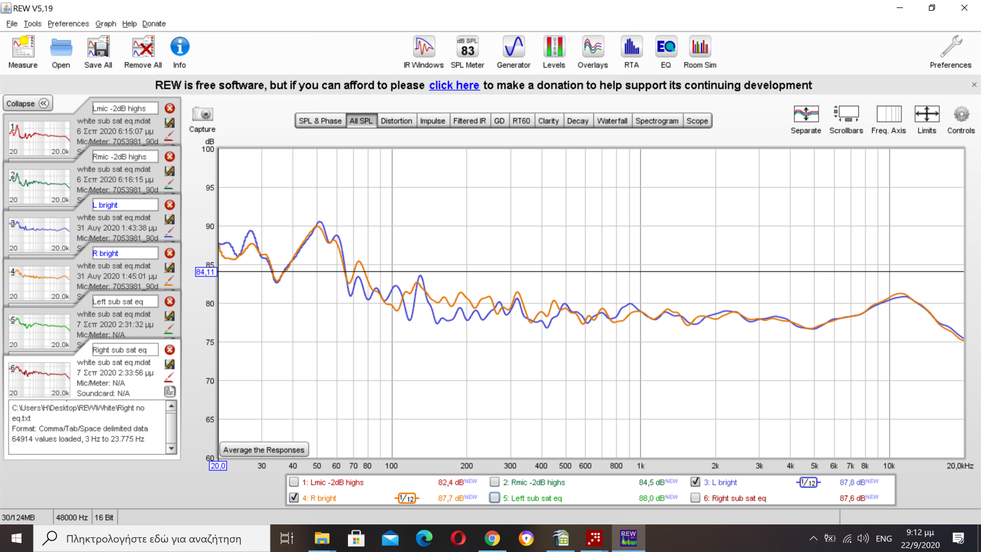

Ας θυμηθούμε προς σύγκριση αντίστοιχες καμπύλες σε ενδιάμεσο στάδιο από τη διόρθωση μέσω λογισμικού REW/rePhase που είχε προηγηθεί :
Παρακάτω το αποτέλεσμα σε μια πρώτη προσπάθεια με δύο από τα τρία διαθέσιμα φίλτρα του PEQ συνδυασμένο κιόλας με το ρυθμιστικό στάθμης από το 18S ...
Παίζοντας λίγο με το toe-in και τα ρυθμιστικά gain σε δορυφόρους και sub μπορεί να προκύψει σε αυτό το στάδιο ο εξής συνδυασμός αποκρίσεων :
Κάτι έχει αρχίσει να σχηματίζεται,αλλά ακόμα δεν είμαστε καθόλου ικανοποιημένοι...Μήπως να το ρίχναμε σε καλώδια;
Όχι βέβαια,αλλά θα δούμε προσεχώς τι μπορεί να γίνει,αφού μεταξύ των διαδοχικών σταδίων γίνεται προοδευτική αξιολόγηση με παρατεταμένες ακροάσεις...
