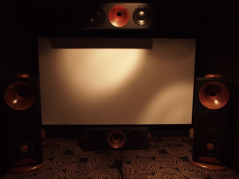

Το sub με το top box του δημιουργούν ένα ενιαίο σύνολο, το μεν να δίνει την μπότα, το δε τη σφαλιάρα, σε βαθμό που τραντάζεσαι ολόκληρος. Full-range στην κυριολεξία.
Στη θέση του κέντρου, για να υπάρχει μια σχετική ομοιομορφία με τα main, σύνδεσα το σαμπ στο .1 του receiver, αφήνοντας το CVA-28 να παίξει μόνο του, και με την ευκαιρία να δω και πως παίζει το σαμπ σε λειτουργία home cinema.

Ότι δεν κατεβαίνουν χαμηλά τα PA sub είναι γνωστό. Η μπότα τους όμως είναι από άλλον πλανήτη.
Στην ταινία Looper, τραντάχτηκα τόσο που αναπήδησα στον καναπέ! Όσο κι αν ξέρεις μια σκηνή, θα τρομάξεις θες δε θες.
Αυτό είναι και το ζουμί της υπόθεσης. Θες να τρομάξεις τόσο πολύ;
Στην κανονική ροή μιας ταινίας, ο βηματισμός του Klipsch SW-311 ήταν πιο στρωτός, και σε χαμηλές εντάσεις πιο διακριτός. Αντίθετα το CVA-118 διψάει για db και ξυλοκόπημα. Όσο κι αν ανεβάσεις ένταση, σου χαμογελάει: "Is this all you've got?"
Επίσης ένιωσα να στερώ το κεντρικό από το ταίρι του, το σαμπ του. Πολύ προτιμότερο θα ήταν ενωμένο το σετ, και κομμένο στα 50Ηz, με τα πιο χαμηλά Hz να τα αναλαμβάνει ένα σαμπ-τέρας ειδικό στις πολύ χαμηλές.
Αλλά να που καταλήγουμε πάλι στον dedicated, με τα διπλά CVA-121 και τα ReAudio XXX18! Να επαναλάβουμε το σκηνικό και στο σαλόνι δεν έχει νόημα.
Η ιδέα πάντως τριών PA sub+top box για home cinema αποδείχτηκε ότι όχι απλά στέκει, αλλά σκίζει!
7.247
5.748
Μετά τη δοκιμή έβαλα το Heresy ξανά στο κέντρο και επιβεβαίωσα για μια ακόμη φορά τις αρετές του. Παραμένει για μένα το ιδανικό κεντρικό για πολλά συστήματα. Ειδικά με την αλλαγή των κροσόβερ και το ντύσιμο/δέσιμο της καμπίνας, δυσκολεύομαι να βρω άξιο αντικαταστάτη κάτω από χιλιάρικο. Το Zingali HM212 βέβαια κατάφερε να το πατήσει, γι' αυτό και πήρα και δεύτερο, ώστε κάποια στιγμή να ξαναβρει τη θέση του στο σαλόνι. Προς το παρόν σε αναμονή μέχρι να γίνουν οι δοκιμές με δύο Zingali HM212 κεντρικά στον dedicated.

Άντε Μιχάλη, σε περιμένω να έρθεις όποτε μπορείς. Έχω περιέργεια να δω τι μηχανισμό θα επινοήσεις για το πρότζεκτ masking 2,35:1 στην οθόνη 16:9!

Όχι, δεν αφαιρείται. Ταυτόχρονα λειτουργεί ως ψύκτρα του ενισχυτή! Συν του ότι δεν είναι μόνο γρίλιες αλλά και μέταλλο κάτω από αυτές. Κενό αφήνει μόνο για τα μεγάφωνα. Οπότε θα ενισχύει και το ξύλο της μπάφλας του ηχείου.
Λογικά ξεβιδώνοντας τις 14 μπροστινές βίδες θα υπάρχει τρόπος απεμπλοκής της μεταλλικής σύνδεσης με τον ενισχυτή. Κάπως θα ενώνεται με τον ενισχυτή αφού λειτουργεί ως ψύκτρα.
Αν σ' ενοχλούν αισθητικά οι γρίλιες, νομίζω προτιμότερο είναι να τις βάψεις μαύρες κι έτσι θα εξαφανιστούν. Ασημί είναι μόνο έξω-έξω στην επιφάνειά τους, οπότε είναι πανεύκολο να βαφτούν. Το σκέφτηκα κι εγώ, αλλά στην πορεία με κέρδισαν αισθητικά.
Να επιμείνω όμως στην άποψή μου ότι πολύ προτιμότερο για σένα με τα XLS-215 main θα ήταν ένα μονό XLS-15 για κεντρικό. Το CVA-28 είναι φτιαγμένο για μουσική, κι όχι απλά μουσική, αλλά για τρελά db. DB τα οποία δεν ανεβάζεις σε ταινία με τίποτα. Σε χαμηλότερα db, ένα οικιακό ηχείο και όχι PA θα είναι και πιο ήσυχο και πιο σωστό τονικά. Επίσης, δεν είναι και τέλειο ταίριασμα το CVA με τα XLS. Καμία σχέση δεν έχουν, ούτε σχεδιαστικά, ούτε ηχητικά.
Θα μου πεις δεν έχεις χώρο για ένα XLS-15. Αν δεν έχεις χώρο, φτιάξε. Όπως είχες χώρο για τα 215, έτσι θα βρεις χώρο και για το 15. Αν υπάρχει ήδη έπιπλο, βγάλτο, φτιάξε άλλο. Αν δεν σε παίρνει όρθιο το XLS-15, βάλτο ξαπλωτό. Ό,τι και να κάνεις, καλύτερο θα είναι το αποτέλεσμα από ένα CVA-28 ανάμεσα από δύο 215. Στην ανάγκη, αν βολεύει χωροταξικά καλύτερα, πήγαινε στο XLS-12.
Κεντρικό CVA-28 θα έβαζα μόνο πάνω σε ένα CVA sub για να έχει νόημα. Μαστίγωμα με δυνατές σφαλιάρες από το CVA-28 χωρίς την μπότα ενός CVA sub είναι δώρο-άδωρο. Γι' αυτό λέγονται και top-box, γιατί είναι ακριβώς αυτό.
Ένα Heresy θα σου πρότεινα για κεντρικό. Το ενισχύεις από τον receiver σου. Τονικά μια χαρά θα δέσει με τα XLS. Και οι μεσαίες του Heresy είναι πολύ πιο κατάλληλες για κεντρικό απ' ότι του του CVA-28 σε νορμάλ οικιακές στάθμες.
Τα CVA-28 θα τα κρεμάσω από την οροφή τελικά πίσω-πίσω στον dedicated και θα τα λειτουργώ ως surround back. Με μια εύκολη εναλλαγή των XLR, θα τα παίζω όποτε έχω διάθεση κανιβαλισμού και δικάναλα, με το σήμα να περνά πρώτα από τα δύο CVA-121 sub, με τις πολύ χαμηλές συχνότητες να πηγαίνουν μέσω miniDSP στα RE Audio XXX18. Έτσι μάλιστα, θα δείξουν την αξία τους τα πολλά db!

Τα ηχεία είναι τεράστια και η οθόνη φαίνεται μικρή! χαχα
Μπράβο!
135'' είναι η οθόνη, δεν έπαιρνε μεγαλύτερη. Και πάλι καλά που έχουν τριγωνικό σχήμα τα Home Monitor. Με 3,30 συνολικό πλάτος είναι θαύμα που χωράει 3,11 πλάτοuς οθόνη + δύο 15ιντσες κόρνες!
Η διαφορά μεταξύ 15ιντσης και 12ιντσης κόρνας είναι εμφανής τελικά.
ωραία μοκέτα! :geek:
Χαίρομαι που σου άρεσε το δάπεδο. Προτίμησα πολλαπλά χαλιά, παρά ενιαία μοκέτα. Το χρώμα στα κυκλάκια είναι πολύ κοντά σε αυτό της κόρνας στα ηχεία. Φυσικά σε συσκότιση δεν ενοχλούν.
Οι αποστάτες στο κάτω μέρος της οθόνης θα καλυφθούν από μαύρη μοκέτα.

για πες , παιζουν οι καραμουζες εκει κατω ?ή ειναι ακομα ορφανες απο πληροφορια ?

Προς το παρόν η απόλαυση είναι μόνο οπτική, χαχα!
Front Height έχει νόημα να βάλω; Τι άποψη έχετε;

Γιαννη, οταν κανεις προβολη,δε μπαινει η σκια του ανω γομαριου στην οθονη;

το προβολι προβαλει ισα κι ωξω , οποτε δεν πεφτει φως απο την πανω μερια του ηχειου
