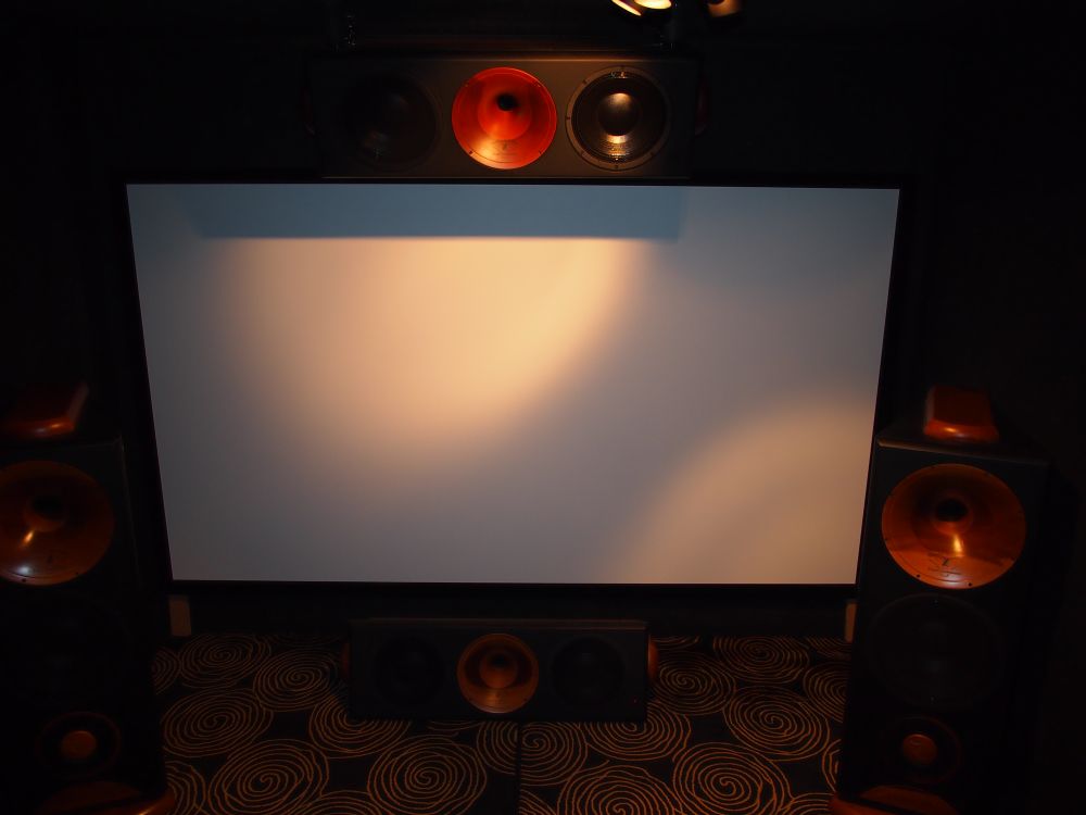

Υπολογίστηκε το offset του BenQ1070, ώστε να μην εμποδίζει το πάνω γομάρι. Η σκιά που φαίνεται είναι από τα φωτιστικά σποτ οροφής.
Ο BenQ δεν στέλνει την εικόνα ίσια, αλλά πιο κάτω από το ύψος που είναι στημένος. Το κέντρο του φακού είναι στα 37εκ. από την οροφή, και το ορατό πλαίσιο της οθόνης είναι στα 55εκ. από την οροφή. Μπελαλίδικη η τοποθέτηση, αλλά η εικόνα του 3D του είναι φανταστική. Χτες είδα ένα IMAX ντοκυμαντέρ σε 3D και μου έφυγε το κλαπέτο. Το 3D τελικά θέλει μεγάλη εικόνα, όντως. Με 135'' οθόνη στα 3,80μ. απόσταση ζωντανεύουν όλα μπροστά σου σαν αληθινά! Γεμίζει το οπτικό σου πεδίο και δεν χαζεύεις απλά, αλλά νιώθεις σαν να είσαι εκεί και συμμετέχεις στα δρώμενα.
Ο χώρος αυτός θα είναι αποκλειστικά για ταινίες 3D, συναυλίες σε bluray και για μουσική. Οι καθημερινές προβολές θα εξακολουθήσουν να γίνονται στο σύστημα του σαλονιού. Έτσι λέω δηλαδή...

Αυτή είναι η θέα του προβολέα από ψηλά. Η φωτό τραβηγμένη στο ύψος του φακού του προβολέα.

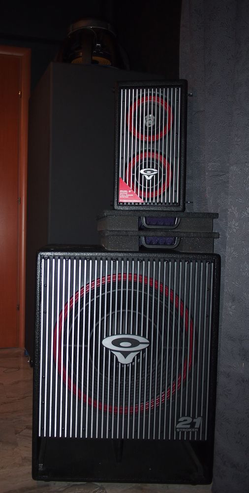

Για να καταλήξουμε στα βαριά πυροβολικά πιο πίσω: Re Audio XXX18 + Cerwin-Vega CVA-121 sub + CVA-28 top-box.
Τα CVA-28 θα λειτουργούν και ως back surround. Η συστοιχία βέβαια θα δείχνει τα δόντια της όταν θα στέλνω δικάναλο, σε στιγμές που θα θέλω ατελείωτα db. Το σήμα θα φεύγει από το Grace Design m903 προς το miniDSP balanced 2x4, το οποίο θα στέλνει τα πολύ χαμηλά στα Re, και το υπόλοιπο σήμα στα CVA-121+CVA-28. Γι' αυτό και δεν κρέμασα τελικά τα CVA-28 από την οροφή, για να μην έχω μεγάλη απόσταση από τα CVA-121 sub.

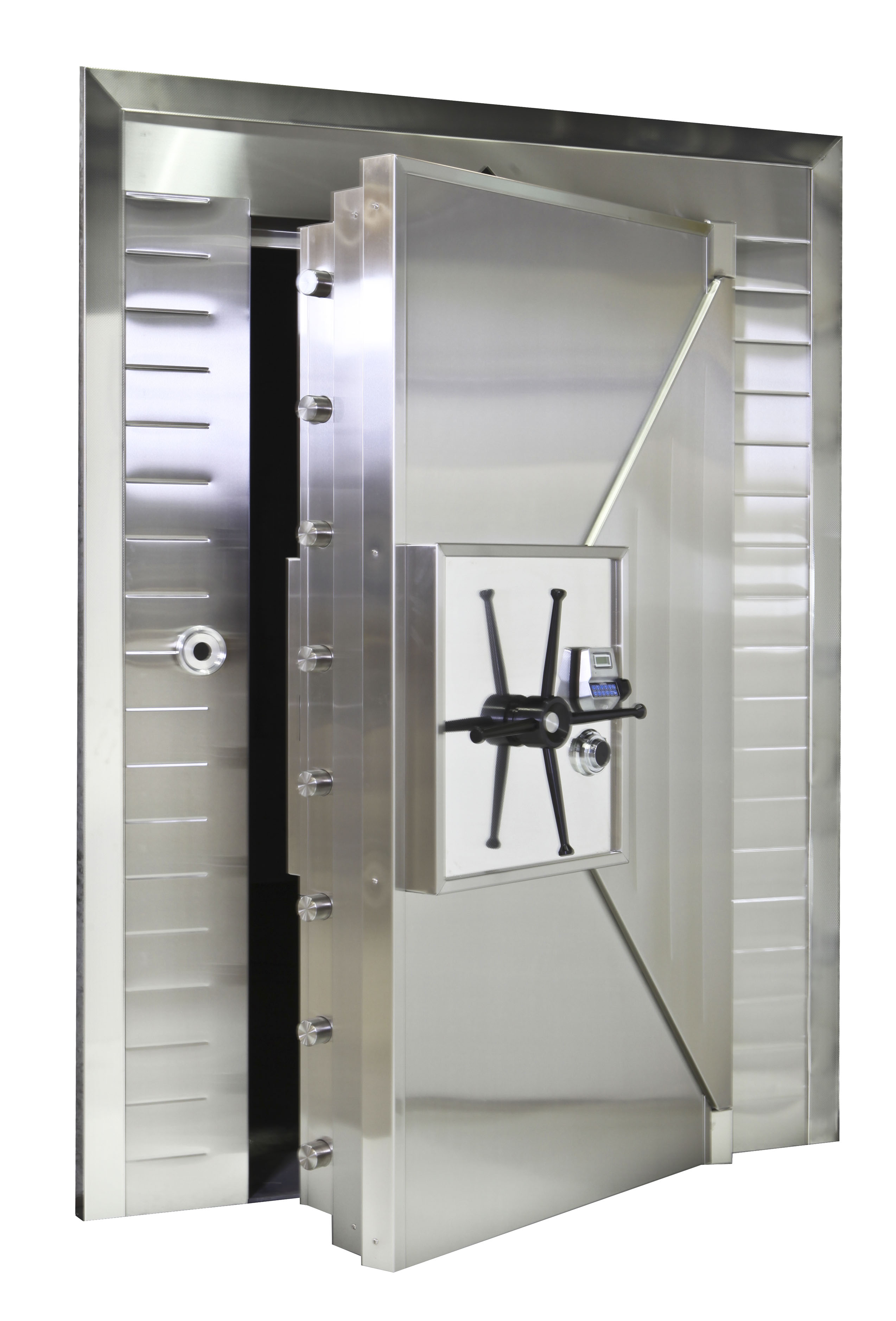

Πράγμα που σημαίνει ότι ο Γιάννης πάει για άλλη πόρτα, θωρακισμένη, τεθωρακισμένη, κάτι γερό πάντως για να αντέξει αυτά τα bar πίεσης που δέχεται.

Γιάννη μπορεί να έχεις διπλά κουφώματα με τριπλά τζάμια, αλλά χρειάζεσαι και μια πόρτα της προκοπής.
Προτείνω κάτι καλύτερο για την περίπτωσή σου.

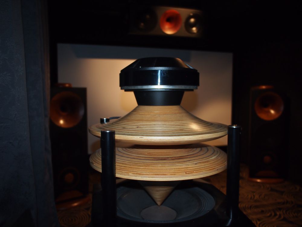

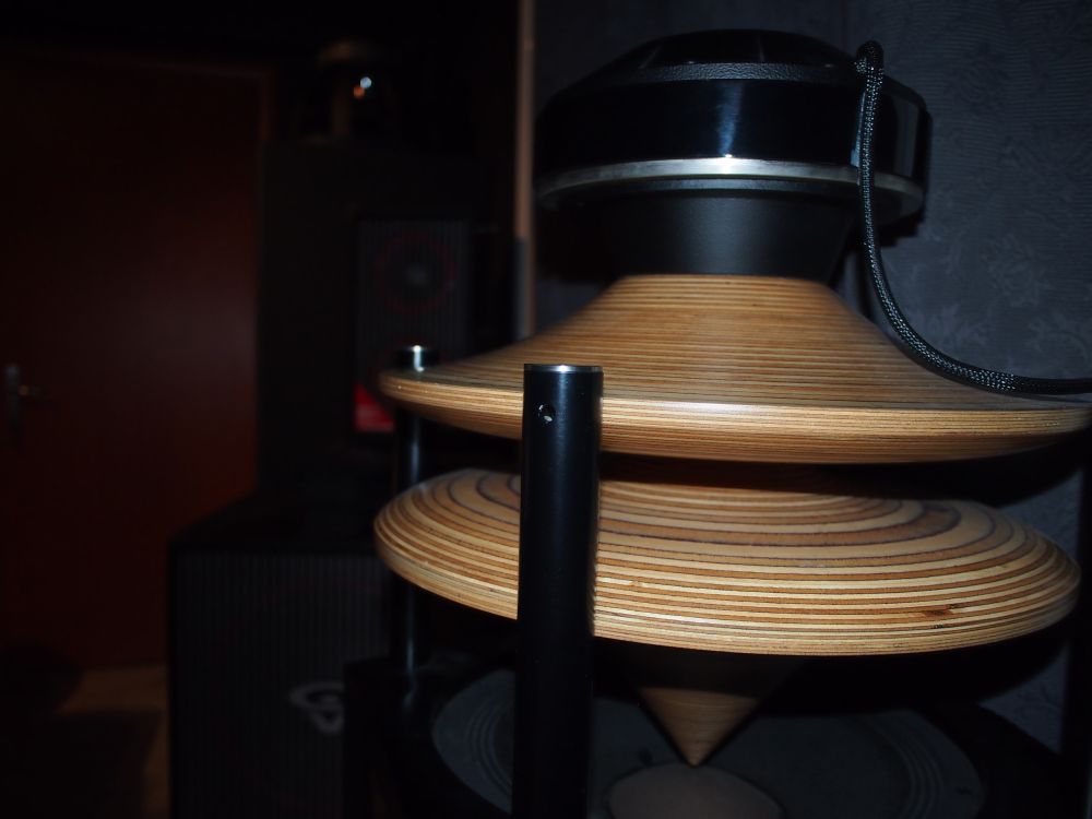

Μόνο PA sub + top box μπορούν να ακολουθήσουν το αβυσαλλέο, απύθμενο χαμηλό των Re Audio XXX18. Προσφέρει τη δική της ηδονή η ακρόαση ενός τέτοιου συνόλου. Φυσικά αυτό γίνεται συγκεκριμένες στιγμές, με συγκεκριμένα κομμάτια.
Το υπόλοιπο διάστημα με συντροφεύουν σβηστά δεξιά και αριστερά του γραφείου, ενώ τα απατώ με τα Duevel Jupiter για τις καθημερινές ακροάσεις.

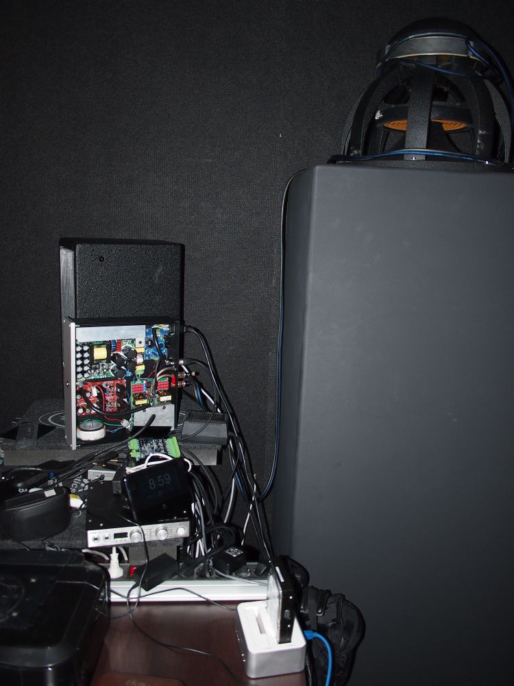

Η θέα προς τα δεξιά του γραφείου είναι όπως στη φωτό, στην οποία διακρίνονται: το Cerwin-Vega CVA-28, μπροστά ανοιχτός ο ένας μονομπλόκ Hypex 2K που οδηγεί το ένα Re Audio XXX18, μετά το miniDSP 2x4balanced, μετά το Squeezebox Touch, που κάθεται πάνω στο dac/προενισχυτή Grace Design m903 και κρεμασμένα προφυλαγμένα σε θήκη τα ακουστικά Sennheiser HD800.

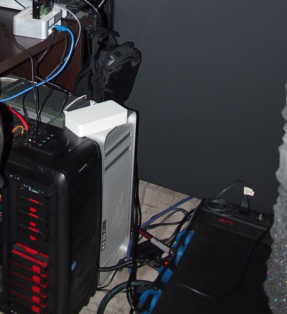

Και πιο κάτω είναι οι άλλες δύο πηγές, πέρα από το Squeezebox Touch, ένα Turbo-X Atlas PC (με JRiver) παρέα με ένα Mac Pro (με Amarra), τα οποία εναλλάσσονται στην ίδια οθόνη (Apple 30") με το πάτημα ενός κουμπιού στο Belkin DVI switch.
Στο πάτωμα ένα APC UPS για τα κομπιουτεροειδή και δίπλα το Richard Grays 1280, που τροφοδοτεί με ρεύμα, από ξεχωριστή γραμμή στον πίνακα, μόνο το πίσω μέρος του συστήματος (τα Hypex 2K για τα δύο sub Re + τα 2 ενεργά CV sub + top-box). To υπόλοιπο σύστημα τροφοδοτείται από άλλη ξεχωριστή γραμμή από τον πίνακα.

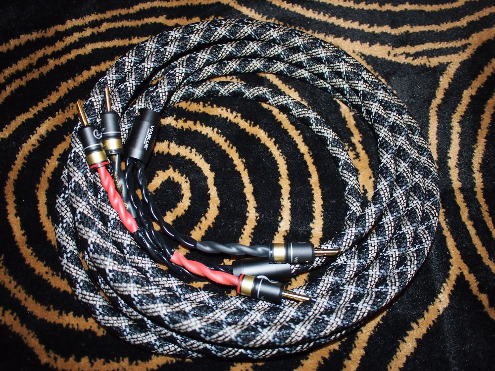

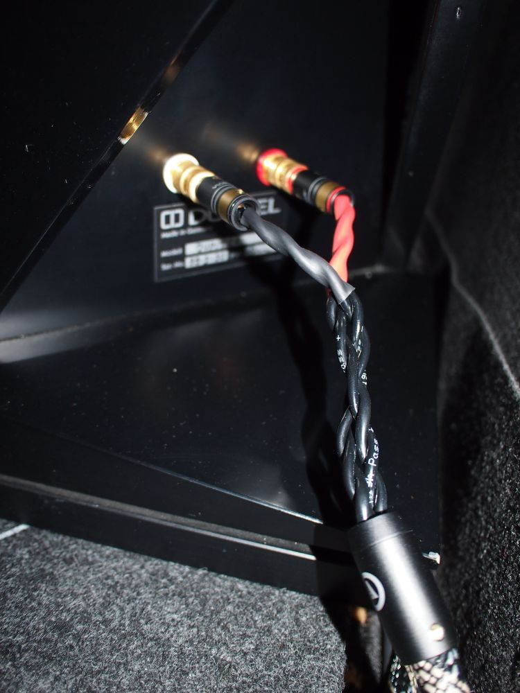

Νέες παραλαβές. Καλώδια ηχείων Viablue SC-4 για τα "surround" Duevel Jupiter και τα κεντρικά Zingali HM Center.
