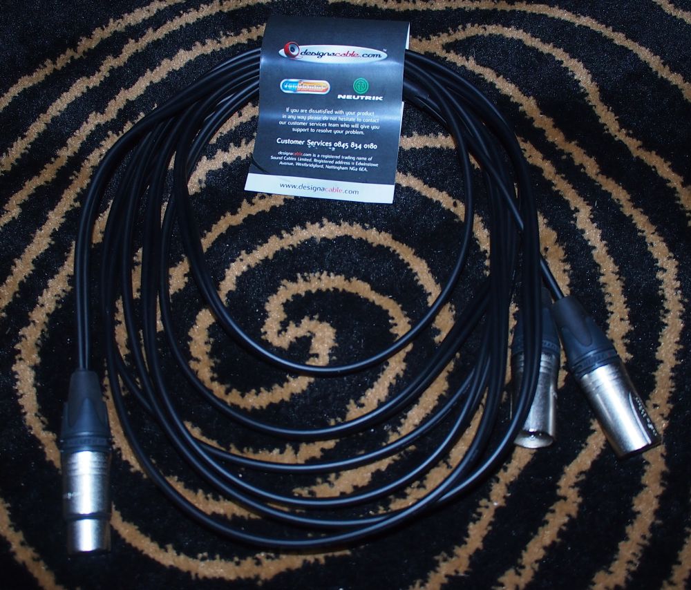

Άντε, να δούμε σιγά-σιγά τι κομφούζιο θα γίνει με δύο κεντρικά να παίζουν ταυτόχρονα. Μέχρι και XLR θηλυκό σε δύο αρσενικά πήρα για τη σύνδεση. Τουλάχιστον θα είναι εύκολη η σύγκριση Α/Β μεταξύ κεντρικού κάτω και πάνω από την οθόνη, χαχα!

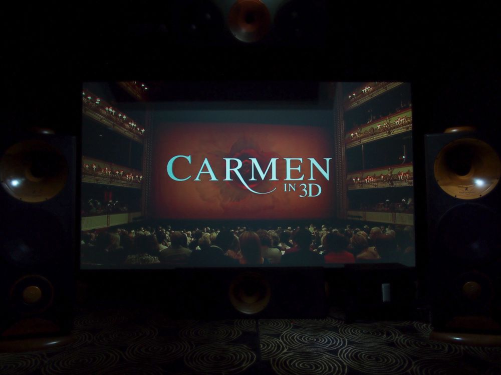

Τελικά το κεντρικό πάνω από την οθόνη κάνει δουλειά! Σε Α/Β μεταξύ κάτω και πάνω σίγουρα επιλέγω το πάνω. Σηκώνει την "εικόνα" ψηλότερα και ο ήχος ακούγεται πιο καθαρός, ίσως επειδή δεν αλληλεπιδρά με το πάτωμα όπως στο κάτω.
Τώρα με τα δύο να παίζουν ταυτόχρονα, το ξέρω ότι τεχνικά δεν στέκει, αλλά σαν αίσθηση σκίζει! Αν ξεχάσεις από τι ηχεία ακούς και προσηλωθείς στην ταινία, οι ήχοι του κεντρικού καναλιού έρχονται ακριβώς από τη μέση της οθόνης, σαν να δημιουργούν τα ηχεία ένα τόξο προς τη θέση ακρόασης. Ακόμη και σε μουσική από το ενσωματωμένο ραδιόφωνο, το Dolby Prologic IIz κέρδιζε τις εντυπώσεις σε σύγκριση με το στέρεο.
Ιδανικό θα ήταν να υπήρχαν δύο διακριτά κανάλια για το κέντρο, πάνω και κάτω. Αλλά έστω κι έτσι το εγχείρημα δείχνει να αποζημιώνει.
Στην αρχή του έργου "Προμηθέας" (3D), που η ηρωίδα σκάβει από ψηλά μέχρι να αποκαλυφθεί η σπηλιά, ορκίζεσαι ότι τα χώματα πέφτουν από ψηλά!
Περιττό να πω ότι έμεινα χάνος στην πορεία της ταινίας. Την είχα δει στο σύστημα του σαλονιού, αλλά τελικά νόμιζα ότι την είχα δει. Για να μην πω νόμιζα πως είχα home cinema μέχρι τώρα...

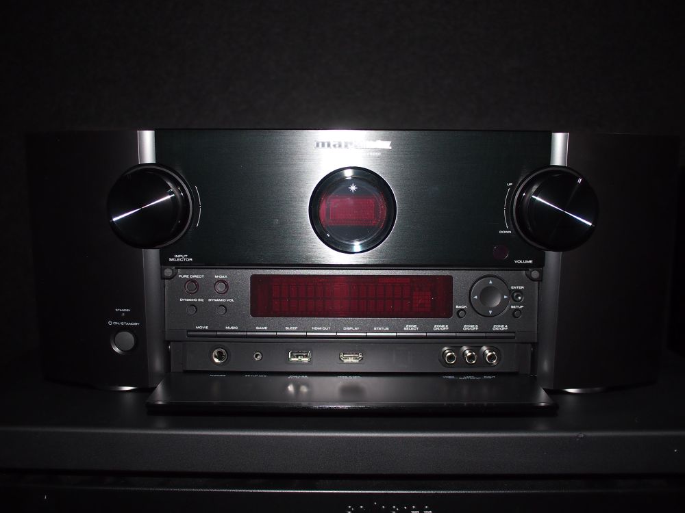

Ο Marantz AV8801 δίνει μια λεπτομέρεια απίστευτη. Ακούς και τον παραμικρό ήχο στο ακέραιο σε βαθμό γαργαλιστικό.
Κι αυτές οι εντυπώσεις είναι απλά οι αρχικές και μόνο από την μπροστινή σειρά ηχείων. Χωρίς ακόμη να τρέξω Audyssey. Απλά δήλωσα ότι έχω μόνο main και center, χωρίς περιφερειακά ηχεία και σαμπ.

Μπα, Σπύρο, τόσο ψηλά τέρμα θεού να μπει ένα ηχειάκι δεν είναι λύση. Θα δίνει ένα ίσως ευχάριστο, αέρινο αποτέλεσμα, αλλά δεν θα σε κάνει να ορκίζεσαι ότιι η φωνή βγαίνει από το στόμα του ηθοποιού. Και φυσικά λόγω μικρού όγκου το οπλοπολυβόλο θα ακούγεται σαν (απόηχος από) πιστολάκι, και οι μπάσες αντρικές φωνές σαν να είναι κλεισμένες από κρύωμα.
Με τέσσερα 12ιντσα γούφερ και δυο 12ιντσες κόρνες στο κέντρο βέβαια πάμε στο άλλο άκρο, της "larger than life" αναπαραγωγής. Εγγενές χαρακτηριστικό εξάλλου των μεγάλων ηχείων κόρνας. Έλα όμως που το σινεμά διψάει για τέτοια.
Το 2008 που είχα στήσει επτακάναλο hc με μόνιτορ ενεργά 8ιντσα ηχεία (Tannoy Precision 8d) με στόχο την κατά το δυνατόν "πιστότερη" αναπαραγωγή, ήταν η πιο αδιάφορη περίοδος για μένα. Ικανοποίηση με το αποτέλεσμα μεν, οι δε αισθήσεις όμως να χασμουριούνται από ανία.

Στα 2,20μ ύψος είναι το στόμα της κόρνας στο πάνω κεντρικό, ενώ το καθαρό κάδρο της εικόνας τελειώνει στο 1,97.
Στα 2,02 ξεκινάει το κάτω μέρος του ηχείου, στα 2,03 τελειώνει το πλαίσιο της οθόνης.
Προσπαθήσαμε να το φτάσουμε με ακρίβεια εκατοστού όσο πιο κοντά στην οθόνη μπορούσαμε το κεντρικό, χωρίς ταυτόχρονα να ενοχλεί τη δέσμη του προβολέα. Αν δεν ενοχλούνταν η δέσμη, δεν θα είχα πρόβλημα να κρέμεται το κεντρικό και μέσα στην εικόνα, και μόνο όταν κάθομαι στην πολυθρόνα να βλέπω όλο το κάδρο.
Ταυτόχρονα όλο το πλάτος του χώρου είναι μόλις 3,30. Σε αυτό το πλάτος χώρεσε η 133'' οθόνη με 3,11 καθαρό κάδρο, και δύο 15ιντσα δεξιά αριστερά, που χάρη στο τραπεζοειδές τους σχήμα επιτρέπουν στον θεατή στα 4μ. απόσταση να βλέπει όλο το κάδρο χωρίς να ενοχλείται από τις γωνίες των ηχείων.
Το κάτω καθαρό κάδρο της οθόνης ξεκινά μόλις στα 30 εκατοστά. Το κάτω κεντρικό τελειώνει στα 38εκ. Κι εδώ το τραπεζοειδές σχήμα του 12ιντσου κεντρικού επιτρέπει τη θέαση χωρίς να ενοχλεί το κάδρο.

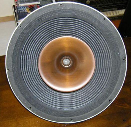

Ταυτόχρονα ο χώρος είναι χαμηλοτάβανος στα 2,50μ. ύψος. Κι όμως ξεκίνησε η διαδικασία κατασκευής front height!
Κάτι που να ταιριάζει με τον όγκο και την εμφάνιση των main, διατηρώντας μάλιστα και το σχήμα και την εμφάνιση της καμπίνας των Zingali HM.
Τα ηχεία που επιλέχτηκαν είναι τα 15ιντσα Beyma 15xt με ξύλινη DIY κoρνίτσα αλά Zingali και βελτιωμένα crossover.

Δεν μπορώ να βρω λειτουργικό ψεγάδι μέχρι στιγμής στον Marantz AV8801. Σε σύγκριση με τον Yamaha Z7 που είχα παλιότερα και τον Pioneer 85 που έχω στον άλλο χώρο, σε ευχρησία κερδίζει σίγουρα ο 8801. Μόνη εξαίρεση το app για το κινητό, που ωχριά μπροστά στο app της Pioneer.
Αστέρι το internet radio, που χρησιμοποιώ καθημερινά. Και ως network streamer επίσης απαλλάσσει ο Marantz από ξεχωριστή συσκευή. Για πρώτη φορά δεν προσθέτω κι ένα Squeezebox Touch σε νέο σύστημα. Βέβαια ένα Touch υπάρχει στον χώρο, με το Grace m903 dac ως πηγή desktop όταν είμαι στο pc.
Ευχαριστημένος επίσης από τον ενσωματωμένο δέκτη fm. Αισθητά καλύτερος από τον άθλιο δέκτη του Pioneer 85, που με ανάγκασε στον άλλο χώρο να έχω ξεχωριστό tuner, το Denon 1510.
Σε μουσική, πραγματική απόλαυση το DPIIz music. O ήχος σε κυκλώνει, η φωνή στο κέντρο, και το αποτέλεσμα σε κερδίζει στις περισσότερες περιπτώσεις. Αυτό βέβαια σε χαμηλές προς μεσαίες εντάσεις. Αν ανεβάσεις πολύ την ένταση ο ήχος καταρρέει και καταφεύγεις, θες δε θες, στο στέρεο.
Pure direct λοιπόν, αλλά επιτέλους ένα pure direct με δυνατότητα να έχεις και σαμπ ταυτόχρονα. Στο pure direct δεν λειτουργεί το bass management, δηλαδή δεν κροσάρει τα main, αλλά εφόσον έχεις ενεργοποιήσει το LFE+MAIN, σου δίνει τη δυνατότητα να έχεις τα οφέλη του pure direct χωρίς να σου στερεί το σαμπ. Έτσι, για πρώτη φορά έχω δυνατότητα για PD 2.4, δηλαδή pure direct δικάναλο με τέσσερα σαμπ. Τα δύο sub Re Audio XXX18 για 10Ηz-40Hz και τα δύο CVA-121 μπροστά για συνοδεία των main. Κρος και Eq μεταξύ sub αναλαμβάνει το miniDSP 2x4balanced.
